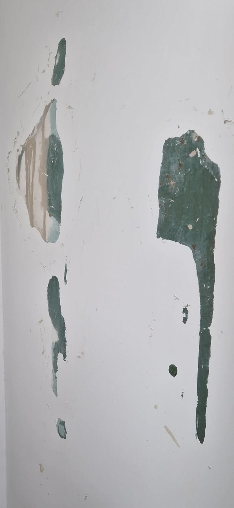

Hallo liebe Leute,
Wir haben eine Wohnung bezogen wo die Wände ohne Grundierung gemalert wurden.
Wir haben es nicht gewusst und haben im Bad Tapeziert. Immer lösten sich die Tapetenbahnen und Wellen sich.
Auf Nachfrage im Baumarkt bestätigte es sich. Es sei wohl normale Farbe. Nun riet man uns die Farbe von der Rigipswand per Wasser abzuspachteln (plastikspachtel). Wir fingen an, jedoch ist das extrem zäh. Und zu nass wollten wir die Wand auch nicht machen nicht das die Rigipswand darunter leidet.
Wir wollen also abspachteln, grundieren und drüber streichen.
P. S. Einen ersten Tipp haben wir erhalten. Die lose Farbe abspachteln, tiefen Grundierung drauf, auch auf die Farbe. Und dann malern.
Weiße Innenwand mit abgeblätterter gruenblauer Wandfarbe und Putzstellen
Nauer
Hi,
klassischer Fall von gut gemeint und schlecht gemacht, Farbe direkt auf Rigips ohne Grundierung rächt sich fast immer, besonders im Bad. Wasser und Spachtel funktionieren zwar, sind aber genau so mühsam wie du es beschreibst und das Risiko den Karton aufzuweichen ist real, da reicht schon zu viel Geduld. Sinnvoller ist oft, die lose Farbe nur mechanisch runterzuholen, also alles was hohl klingt oder sich schieben lässt weg, der Rest darf bleiben. Danach unbedingt eine tief eindringende Grundierung, gern lösemittelfrei aber nicht die billigste, sonst sperrst du die Wand nicht sauber ab. Erst dann streichen oder neu tapezieren, sonst hast du in 6Monaten wieder Wellen. Komplett blanker Rigips ist kein Muss, das erzählen Baumärkte gern, weil es sich nach ordentlich Arbeit anhört. Wichtig ist, dass der Untergrund gleichmäßig saugt und fest ist!
