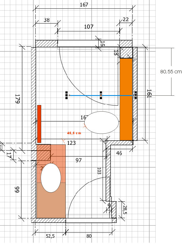

hemali2003 schrieb:
Ich könnte mir eine bodengleiche Dusche mit 70-80 cm Tiefe und voller Raumbreite planoben vorstellen. Zugang von links (Also Glaswand mit 90 cm Breite beginnt rechts an der Wand und endet 70 cm vor der linken Wand), das Fenster liegt in der Dusche - hab ich schon öfter gesehen. Durch den gefliesten Boden und weil dieser nach dem Duschen ohnehin abgezogen werden muss, ist das Fenster ganz gut erreichbar. Vielleicht könnte man das aber auch noch versetzen, zB ganz links in die Ecke.
Rechts vor der Dusche die Toilette und ganz vorne links das Waschbecken.
Ich finde hemalis Idee immer noch gut .. sie entsprach auch meinem Gedanken. Dann kam die Waschmaschine noch dazu 😉. Es gibt tiefenreduzierte Waschmaschine-Modelle, die 46 bis max. 50 cm tief sind, und knapp 85 cm hoch.
Daher Badezimmertür nach außen öffnend .. das fände ich insgesamt sehr wichtig. Dann Waschmaschine links, darüber ein Board wie in orange eingezeichnet. Dann hat neben der Waschmaschine Abfluss und Waschmaschine-Anschluss unter der Platte Platz. Darauf dann ein Aufsatz-waschbecken.
WC rechts .. Vorbau in Schachttiefe in Höhe von ca. 120 cm ... ist dann in der Dusch auch gleich Ablage für Duschzeugs. WC so montiert, dass genügend Abstand zur Glaswand der Dusche ist.
Vorm Fenster evtl. Vorhänge aus Duschvorhangsmaterial, die beim Duschen wirklich vors Fenster gezogen werden und danach gemütlich in die Dusch abtropfen können.
Links hätte dann in rot noch ein Handtuchheizkörper Platz.
Knackpunkt ... zwischen Waschtisch und WC wird der Durchgang nur gut 40 cm sein. Wäre aber wohl vertretbar.

Vielen Dank an alle für die Vorschläge. Aktuell überlege ich die Variante von @kbt09. Ich muss mal schauen, ob es möglich ist die Waschmaschine mit dem Waschbecken zu integrieren bzw. daneben zu stellen und ob es möglich ist, ein Waschbecken mittig zu platzieren. Also die Hälfte über die Waschmaschine, etc.

kbt0927.12.18 11:43
Warum mittig? Ist doch schöner, wenn man auf einer Seite wirklich etwas Platz hat, z. B. Wäsche zusammenlegen oder ablegen usw.
27.12.18 12:00
Ich würd auch immer auf Asymmetrie gehen.
