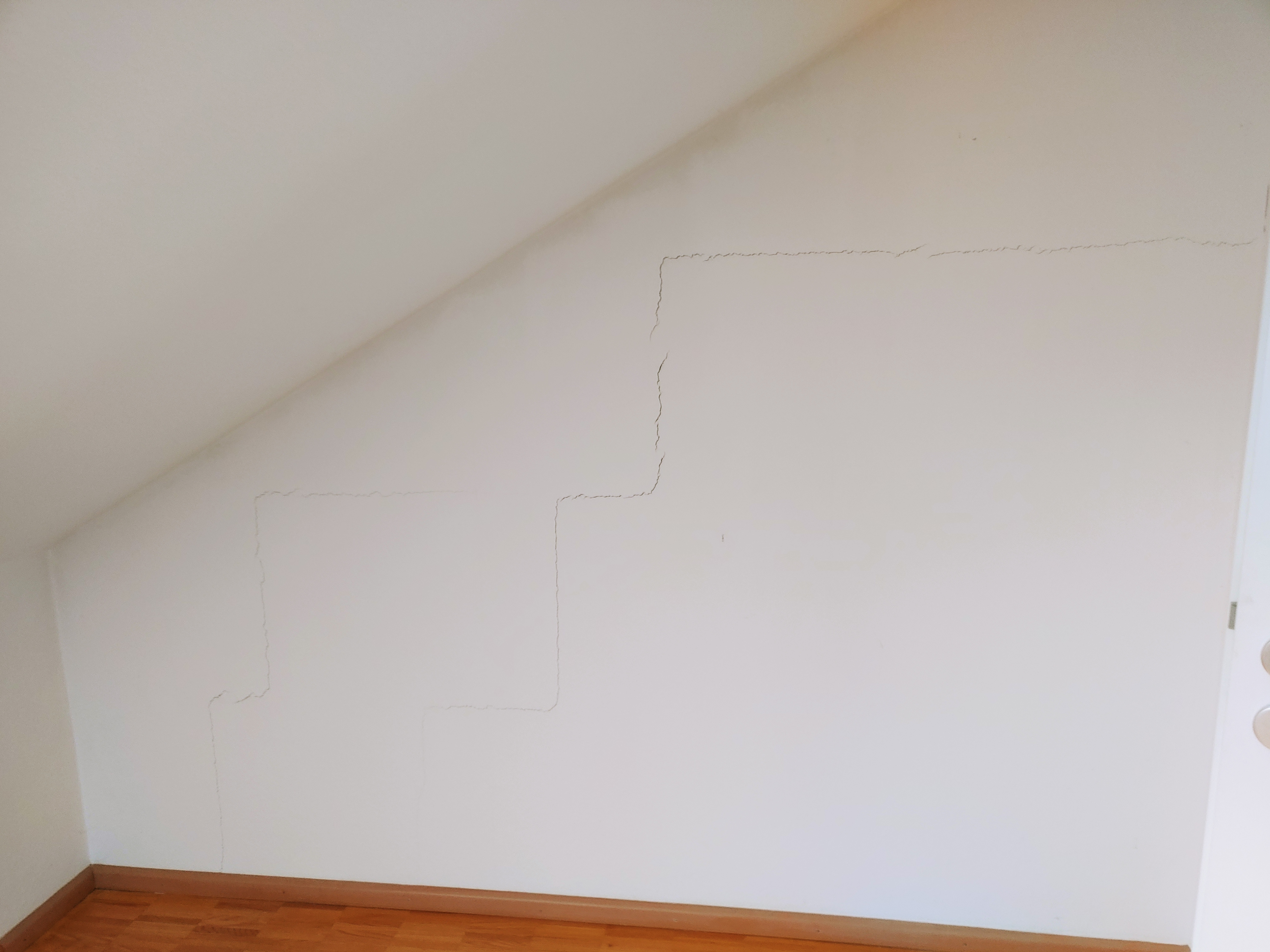

Der Riss: wir haben auch so einen Riss - nur sichtbar, weil wir keine Tapete oder Vlies haben.
So ist es, diese Risse sind die Regel und nicht die Ausnahme - und sie sind statisch irrelevant. Zum Vorschein kommen sie, wenn kein rissfester Vlies unter die Wandvergütung eingebracht wurde. Wenn Du sicher gehen willst, investiere in einen Gutachter, der nimmt einen netten Betrag für ein Standardschreiben aus der Schublade.

ach ja hier nochmals der Riss. Mein Bekannter meinte anhand der Bilder dass da vermutlich die Möetelfugen zwischen den Steinen gerissen sei und es ihn irritiert dass man die Risse auch schon wieder so deutkich sieht obwohl scheinbat frisch gestrichen sei.
Weiße Innenwand mit auffälligen Rissen entlang der Ecke und Sockelleiste
