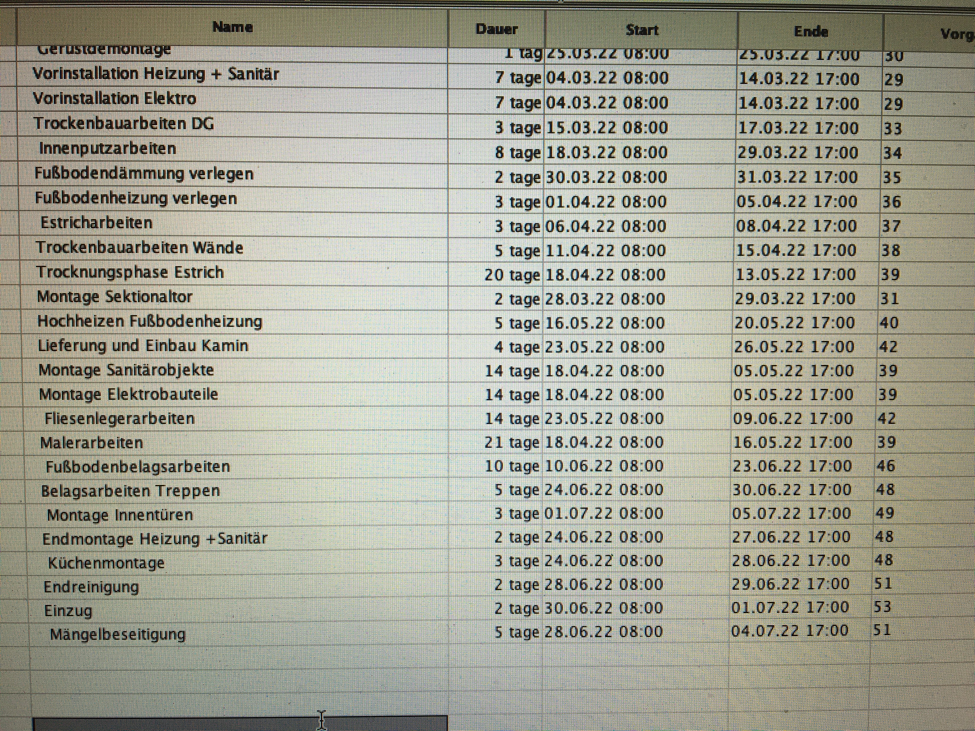

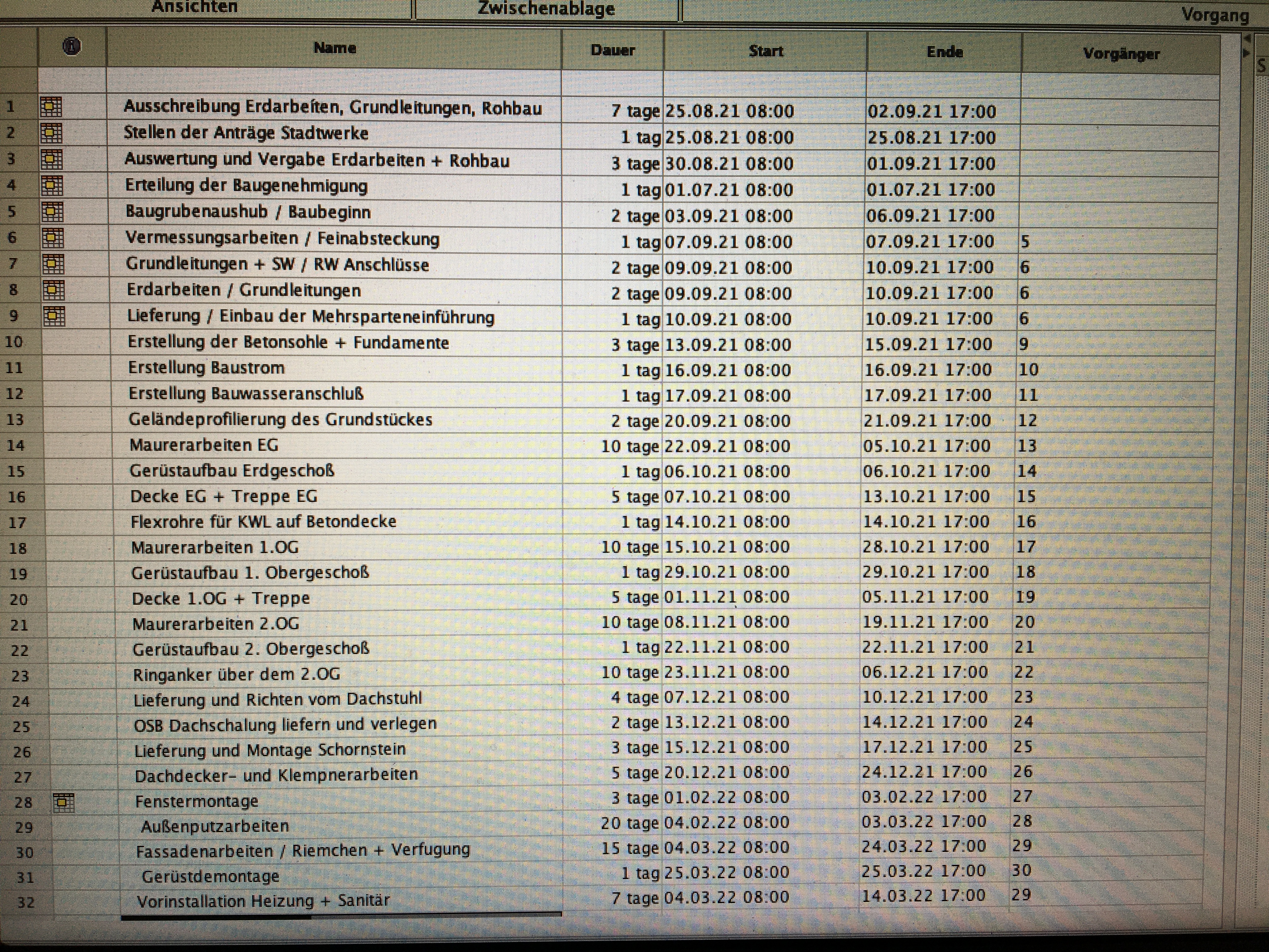

Guter Thread, interessiert mich kurz vor Start auch brennend.
Habe mal meins als Ablauf aufgezeichnet mit groben Wochenangaben (Zusammentragung laut Netz). Da möchte ich nochmal mit einer fähigen Person (Vom Fach aus der Familie) drüber schauen und verbessern. Aber denke ist erstmal eine grobe Richtung
Bauzeitenplan: Liste von Bauarbeiten, Terminen und Vorgängen in einer Tabellenansicht.
Tabelle mit Bauaufgaben, deren Dauer, Start- und Enddatum.

Ist es hierbei nicht eventuell relevant zwischen Bauunternehmer und Einzelvergabe zu unterscheiden?
Ich kann leider nicht nicht viel zum Thema beitragen, aber bei uns (Einzelvergabe mit Architektin) gab es einige Verzögerungen. Anfangs ausgelöst durch den Estrich, der länger brauchte zu trocknen als anfangs gedacht. Das zieht dann einen Rattenschwanz nach sich.
