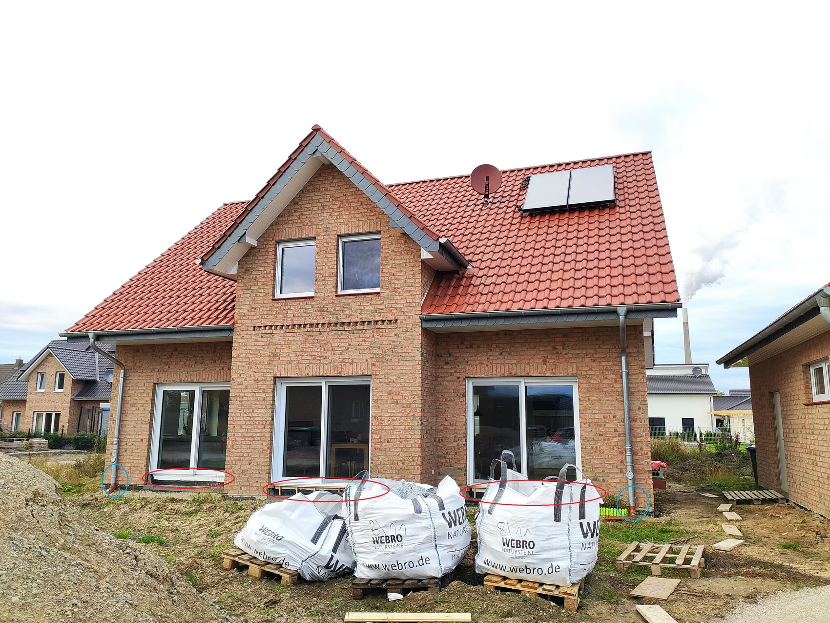

ich plane gerade den Bau unserer Terrasse. Wir möchten die Terrasse über die drei bodentiefen Fensterelemente anlegen.
Ich bin neulich durch das Neubaugebiet gegangen und habe mal geschaut wie andere Bauherren das umgesetzt haben.
Viele gar keinen Ablauf, einige nur ein Ablauf direkt am Mauerwerk (quasi zwischen den Fenstern) und andere wiederrum direkt unterhalb der Fenster.
In den rot markierten Bereichen wäre Platz für eine Regenrinne. Die äußeren beiden könnte ich direkt über die Fallrohre entwässern.
Ist das sinnvoll (braucht man beim Regenwasser ggf. einen Geruchsverschluss wenn das Regenwasser in einer Zisterne zwischengepuffert wird)?
Bin gespannt über eure Ideen, vielen Dank schon mal

Was sagt denn Dein Architekt oder Gartenlandschaftsbauer dazu? Die muessen doch im Zweifel Gewaehrleisten.
kati133716.05.21 15:53
Wir haben dazu nochmal bei unserem Bauunternehmen nachgefragt. Prinzipiell braucht man bei Fenstern mit flacher Schwelle wohl einen Ablauf.
Wir haben davor eine Rollschicht aus Verblendern und setzen die Terrasse unter der Rollschicht an. Dann braucht man laut Aussage des BU keinen. Er meinte "wenn das Wasser so hoch steht haben wir ganz andere Probleme" 😀

Wir haben einen ebenerdigen Eintritt, also wäre es schon sinnvoll einen Ablauf zu machen.
Architekt ist nicht mehr erreichbar, da der Bau schon übergeben ist und er sich danach zur Ruhe gesetzt hat.
Gartenlandschaftsbauer meinte das sei nicht nötig, obwohl ich da eher auf Nummer sicher gehen möchte.
Wie ist eure Erfahrung hinsichtlich Ablaufrinne an das Regenwassernetz anzuschließen, an der eine Zisterne hängt (hinsichtlich Geruchsentwicklung)?
Die Frage ist, was für eine Terrasse Ihr haben möchtet. Bei einer Steinterrasse und ebenerdigem Ausgang = ja, Entwässerungsrinne verbauen. Holzterrasse/WPC = nein, keine Entwässerungsrinne verbauen (entspricht dann aber nicht der Norm und ist eine pragmatische und gut funktionierende Lösung).
