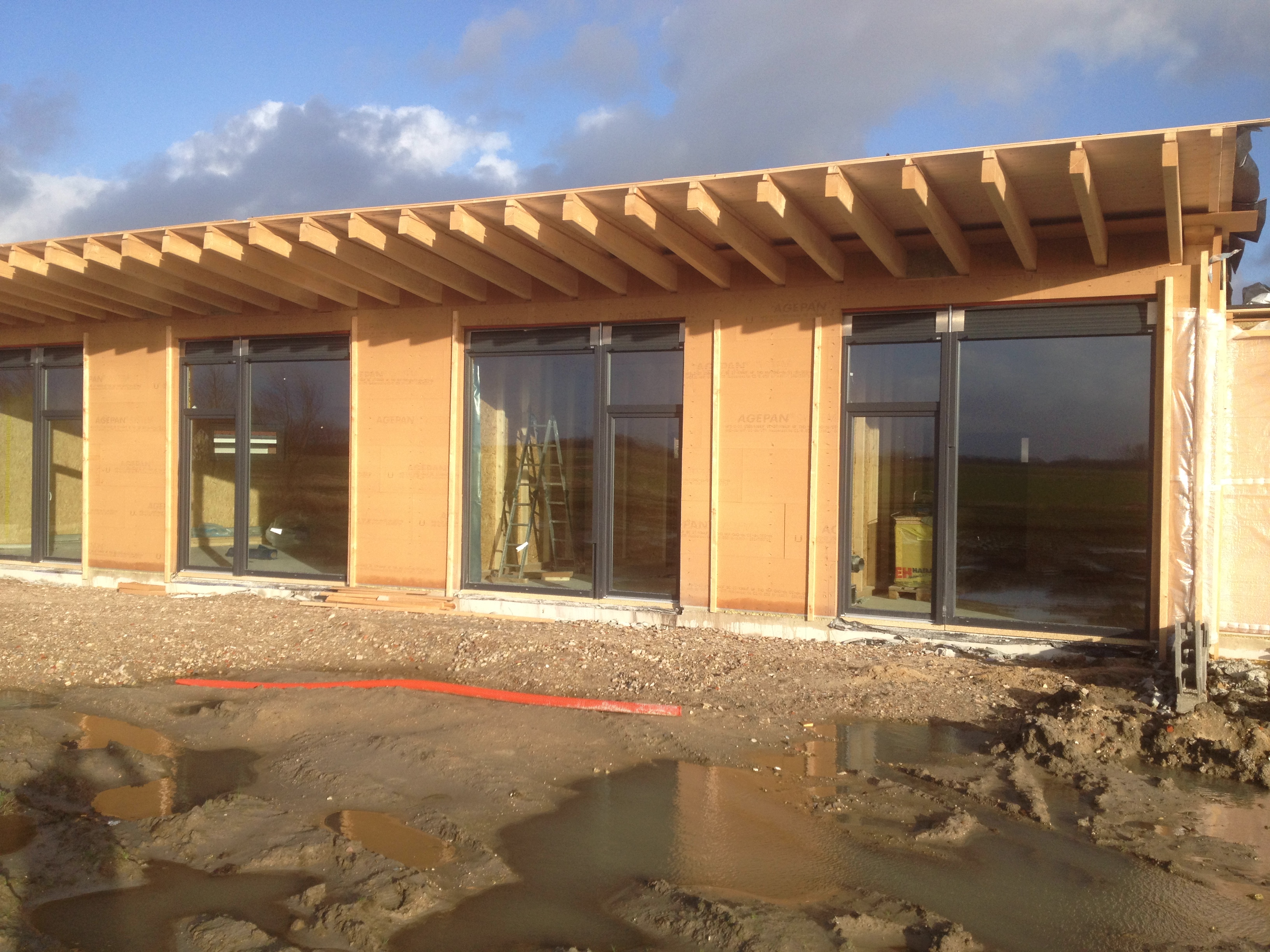

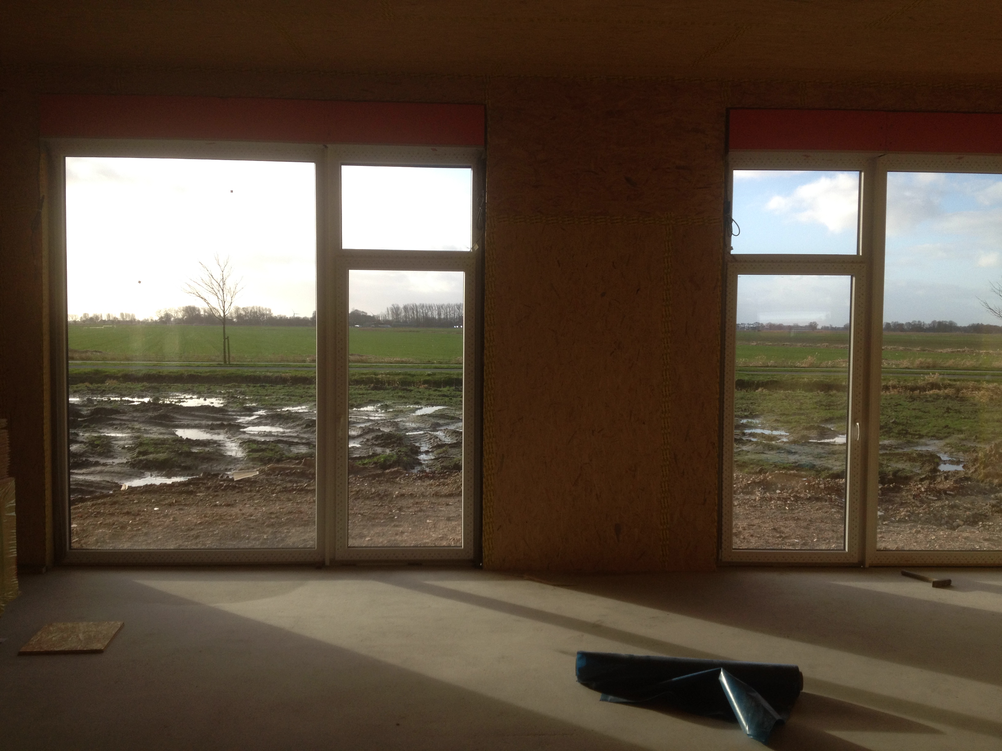

wrobel18.06.19 14:32
So siehts bei uns aus
Rohbau eines Gebäudes mit großen Glas-Schiebetüren, Holzrahmen und Bauzone mit Pfützen.
Unfertiger Innenraum mit großen Fenstern; Blick auf matschiges Feld, Pfützen und Bäume.
Bauherr am L18.06.19 14:52
wrobel schrieb:
Ich würde dann ein Festfeld über die gesamte Höhe und eine Tür mit einem Festfeld oberhalb wählen.
Und die Tür mit einer flachen Schwelle.
Danke auch für die Bilder dazu. Exakt das ist die Idee unseres Planers. Wollte mich aber mal nach den weiteren Optionen erkundigen, insbesondere reine Drehflügel ohne Kippen. Scheint aber etwas sehr seltenes zu sein.
