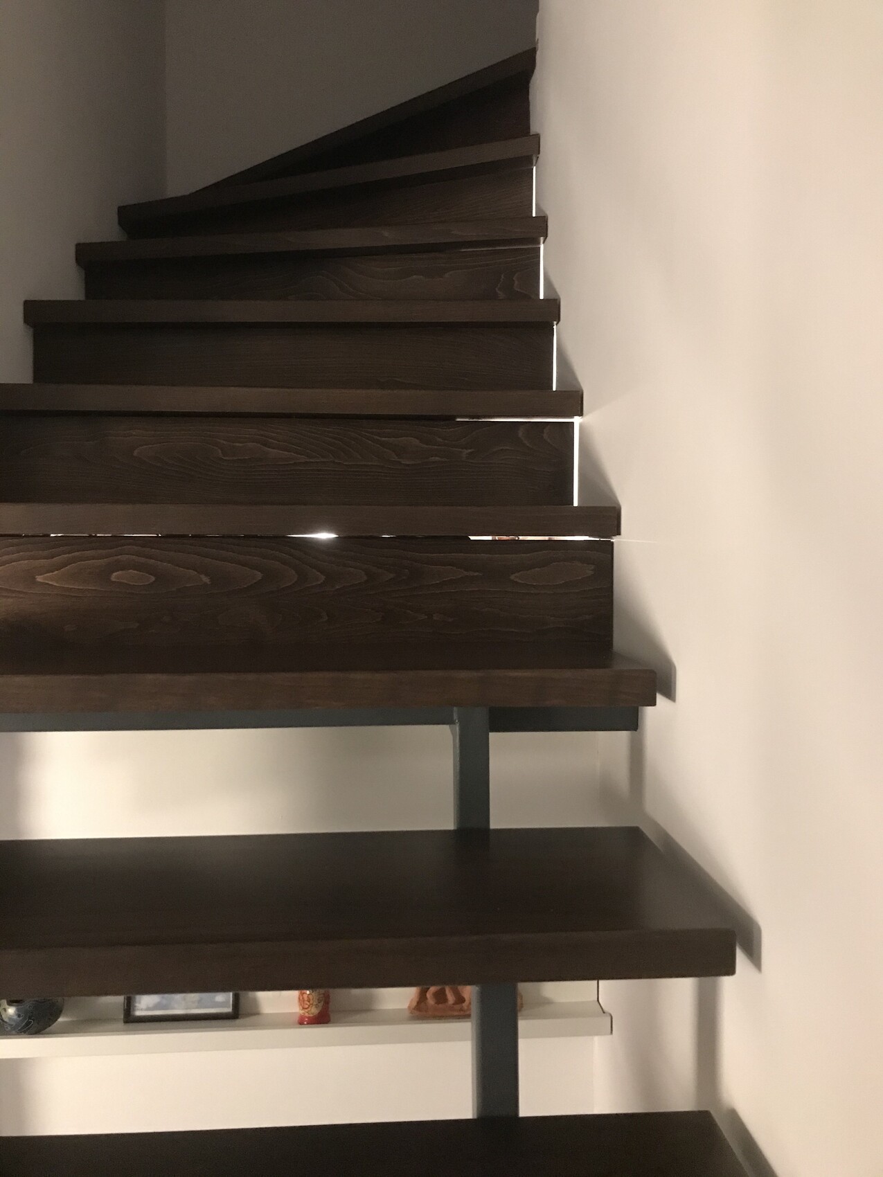

Hallo an alle!
Wir sind grade im Gespräch mit 2 verschiedenen Baufirmen. Beide wissen von unserem Wunsch den Raum unter der Treppe per Trockenbauwand und Tür als kleinen Abstellraum nutzbar zu machen. Die eine Firma sagt: machen wir! Die andere sagt: geht nicht, die Trockenbauwände würden sich extrem verziehen, weil die Treppe (Holztreppe) noch lange arbeiten und sich bewegen wird. Bei der Firma, die ja sagt, haben wir eine Podesttreppe geplant, bei der Firma die nein sagt, eine gerade Treppe (nur falls das relevant sein sollte).
Ich habe solche Räume schon oft gesehen und war überrascht, dass es nicht gehen soll.
Was sagt ihr dazu?

So sieht es bei uns aus, einmal innen, einmal außen (innen demonstriert auch gut den Sinn der Kammer :p)
Moderne dunkle Holzstufen-Treppe vor heller Wand, seitlich aufgenommen.
Offenes Schuhregal mit Stiefeln, Boots und Sneaker; Korb oben rechts und Winterkleidung.
Jetzt habe ich das mit dem Licht verstanden 😀
Ja, dann behalten wir mal mauern als Alternative im Hinterkopf. Ich denke Firma 2 ist abgeneigt das zu bauen, weil unter einer geraden Treppe natürlich viel mehr Wand errichtet werden müsste. Bei der Podesttreppe ist es ja eigentlich nur die Front rund um die Tür, der Rest ist ja eh massiv

Bei uns ist nur die Wand unterhalb der Setzstufen Plattenbau, der Rest ist massiv. Wir haben ja keine Wangentreppe, das ist der Unterschied. Bei Wangen sollte das doch gar nicht passieren, oder?

Ob Du den Unterbau als Trockenbau ausführst, mit Ytong oder Holzgerüst+OSB etc. ist ja fast egal egal. Sofern Sorge wg. Verziehen der Treppenanlage bestehen sollte man mMn einfach dieses neue Bauteil nicht direkt verbinden mit der Treppe. Man könnte ja ganz bewusst eine Fuge lassen z.B. von 1-2cm zwischen gemauertem/gebautem Unterschrank und der Holztreppe oder bei Holzkonstruktion z.B. einfach eine Leiste über die Fuge setzen, die man dann bei Bedarf, falls sich tatsächlich etwas derart verziehen sollte, umsetzen bzw. neu anpassen könnte.
