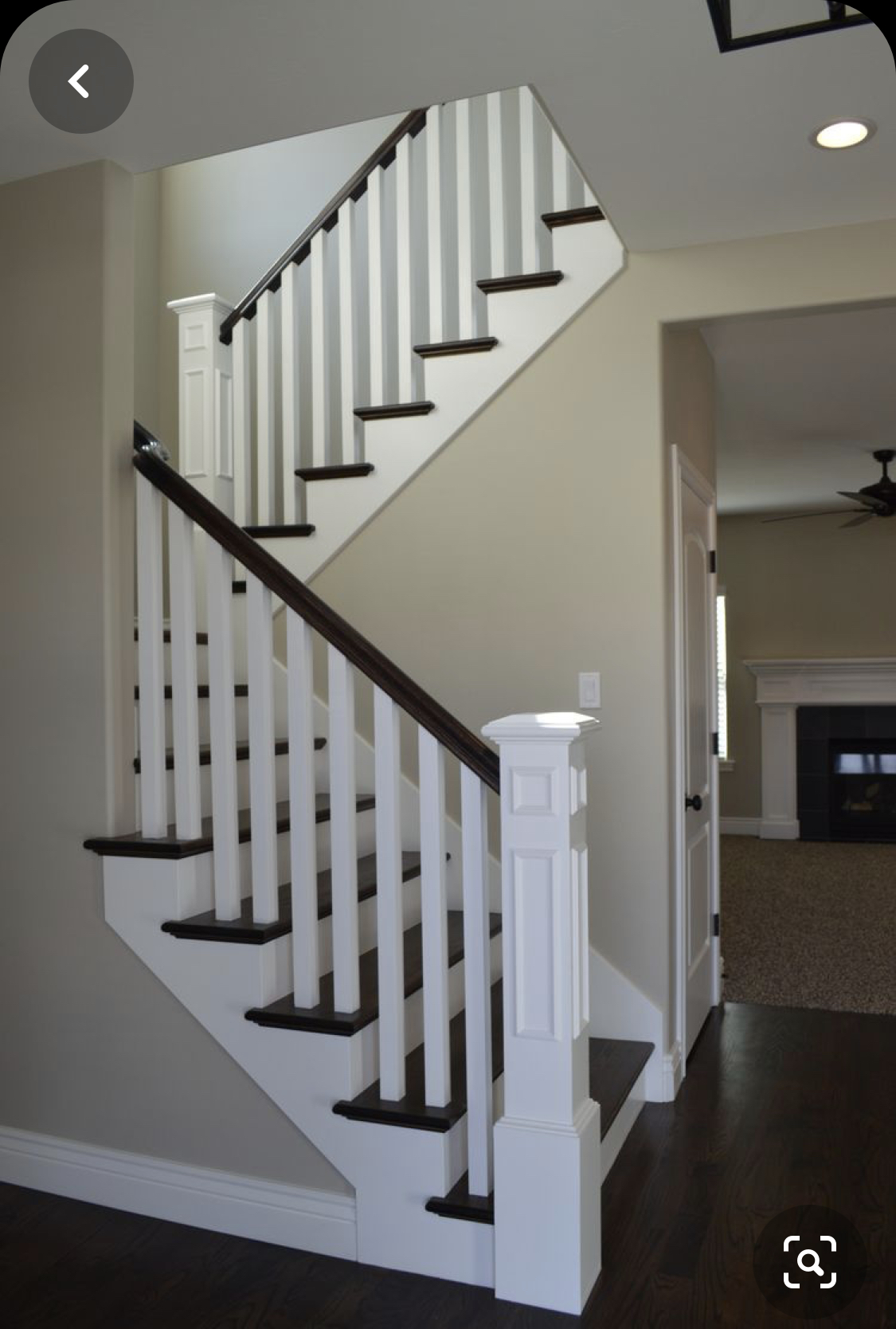

Wir sind grade im Gespräch mit 2 verschiedenen Baufirmen. Beide wissen von unserem Wunsch den Raum unter der Treppe per Trockenbauwand und Tür als kleinen Abstellraum nutzbar zu machen. Die eine Firma sagt: machen wir! Die andere sagt: geht nicht, die Trockenbauwände würden sich extrem verziehen, weil die Treppe (Holztreppe) noch lange arbeiten und sich bewegen wird. Bei der Firma, die ja sagt, haben wir eine Podesttreppe geplant, bei der Firma die nein sagt, eine gerade Treppe (nur falls das relevant sein sollte).
Ich habe solche Räume schon oft gesehen und war überrascht, dass es nicht gehen soll.
Was sagt ihr dazu?

Wenn es unbedingt Trockenwand sein muss - möglicherweise ist ein anderes Material ja geeigneter und Firma 2 hat eine gute Idee in petto.
12.11.20 23:31
hm, wir brauchten nur eine untere Wand... haben die obere Hälfte auch mit Setzstufen, darunter ist dann die Garderobe. Der Rest ist gemauert.
Wir sind sehr zufrieden! Das macht das Praktische!
Wir sehen zb auf der Treppe, wenn darunter Licht an ist, usw.
Das würden hier sehr viele penible Sesselsitzer als ungenügend einstufen. Oder mangelhaft. Keine Ahnung. Es ist eben auch für den GU ein Sonderwunsch, der durch den Trockenbauer ausgeführt wurde. Ansonsten hat da keiner was dran gemacht. Wir könnten es wohl aufhübschen, aber für uns ist es gut.
Wenn Du Interesse hast, mach ich Fotos.

Sehr gerne kannst du mal ein Foto machen. 🙂
Hier ist das was wir planen:
Innenraum: Weiße Treppe mit dunklen Stufen und Geländern, Kaminzimmer im Hintergrund.

hm, da braucht man doch nur die Platten innen anbringen und die Wangen der Treppe von unten bzw das Stück oben mit Acryl versiegeln. ...
