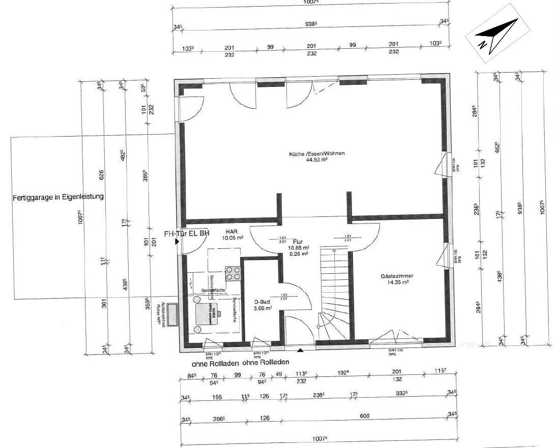

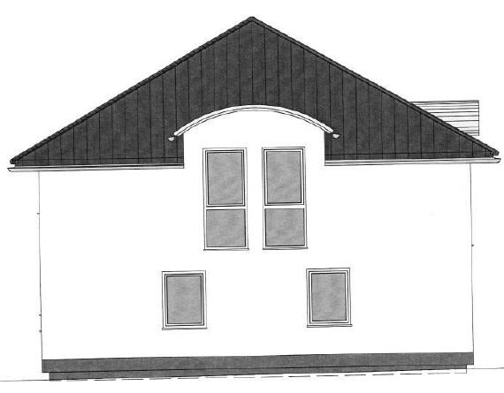

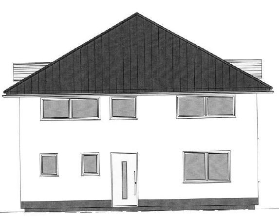

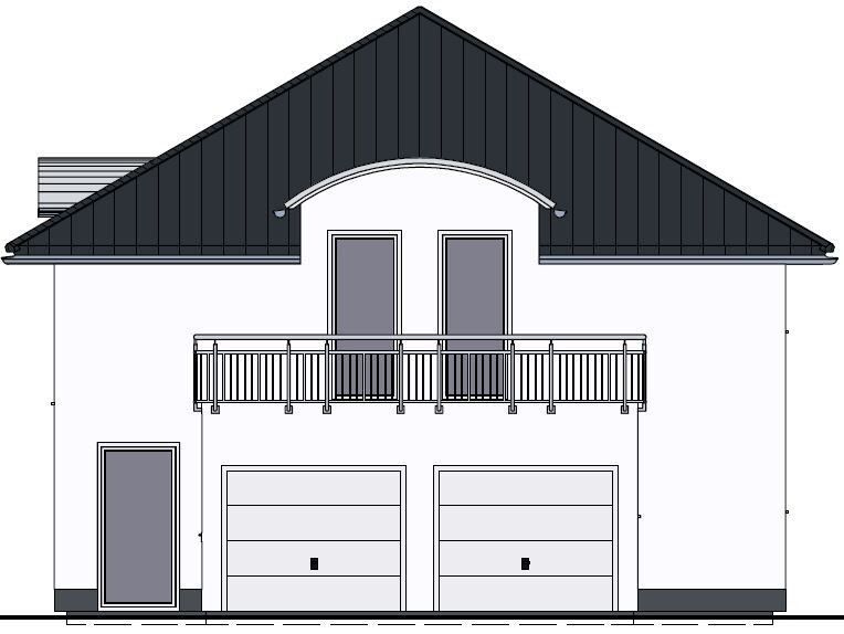

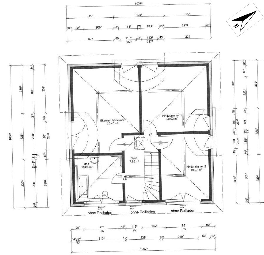

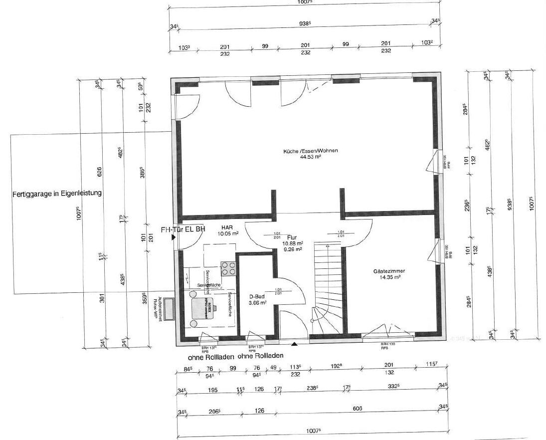

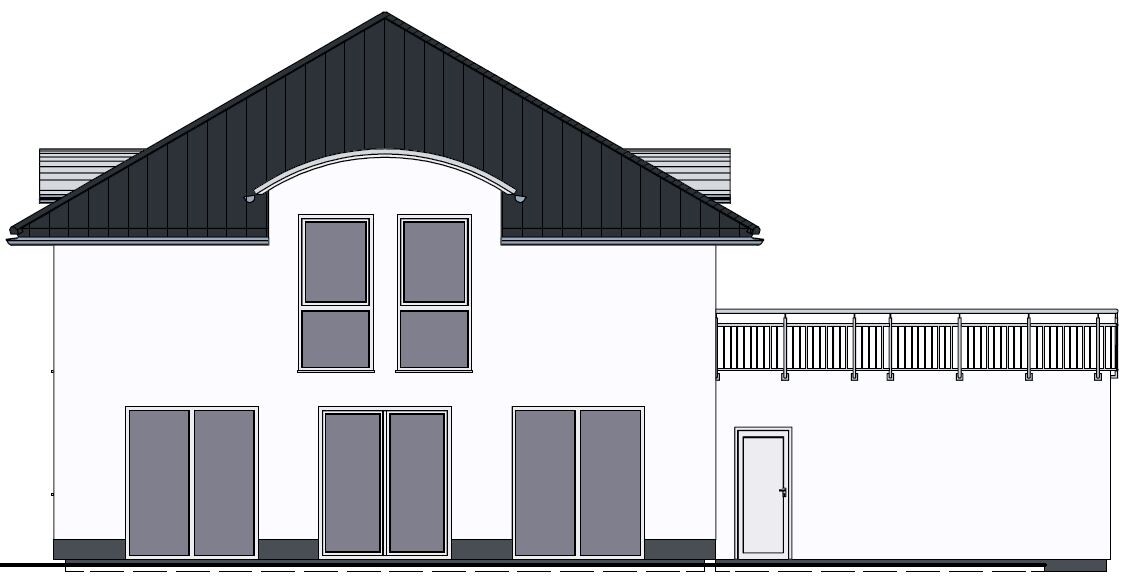

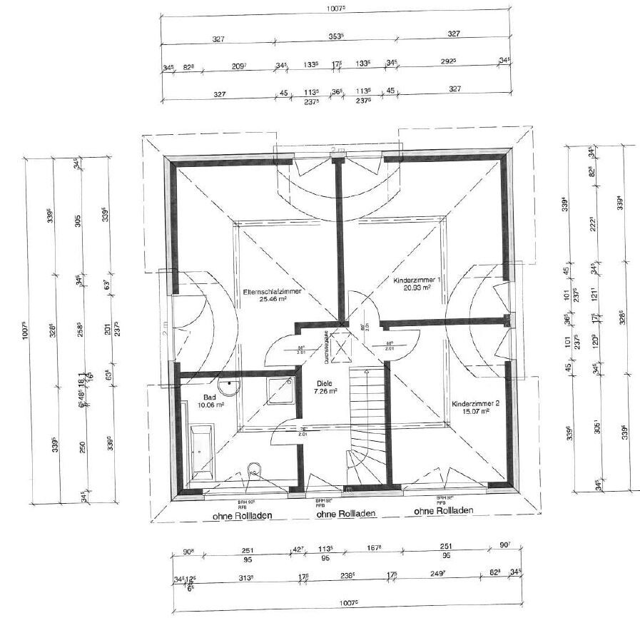

ich habe vor so ein Stadtvilla zu bauen. Seid so nett, mir paar Kritikpunkte mitzuteilen. DANKE euch!
Schönen Sonntag noch.
Grundriss eines Hauses: Küche, Essen/Wohnen, Flur, Gästezimmer, Bad, Treppenhaus.
Frontansicht eines zweistöckigen Hauses mit dunklem Satteldach und Fenstern.
Grundriss eines Etagenplans mit Elternschlafzimmer, zwei Kinderzimmern, Diele, Bad und Treppe.
Zweistöckiges weißes Haus mit zentraler Eingangstür, Fenstern und dunklem Satteldach.
Zweistöckiges Haus mit dunklem Satteldach, Balkon und zwei Garagen, Frontansicht
Zweistöckiges weißes Haus mit dunklem Satteldach, großen Fenstern und rechte Terrasse.

Der Balkon ist in der Regel sinnlos und schafft mehr Probleme als einem lieb ist.
Nordpfeil fehlt.
Teilweise ohne Rollläden zu bauen auch eher suboptimal. Die vermeintliche Ersparnis wiegt den dann fehlenden Komfort nicht auf.
Ansonsten ein typischer Kataloggrundriss. Somit mit allen typischen Fehlern und Problemen, welche hier schon oft(sehr oft) ausdiskutiert wurden.

In meinen Augen von vorne bis hinten eine einzige Katastrophe. Da weiß man gar nicht wo man anfangen soll zu helfen.

Hi mycraft,
danke für die schnelle Rückmeldung.
Ich habe die Richtung beim Dateiname angegeben. Leider verschwindet der Dateiname beim Hochladen.
Von Oben nach Unten, Links nach Rechts: EG, Nord, OG, Ost (Hauseingang), Süd (Zufahrt, Erschließungsseite), West (Terrasse).
Und ja, du hast gut gemerkt. 2 Fenster (Gäste-WC + HAR) mit der Größe 76x 94 (Rohbaumaße) - Ostsseite habe ich (Stand heute) ohne Rollladen geplant. Ist es so schlimm?
Und noch mal ja, es war ein Katalog Haus. Wir haben aber einige Sachen geändert. Es hat uns allein für die Änderung mehr als 4.000€ gekostet. Was sind die Fehler und Probleme?
Naja schlimm oder nicht, was ist die Intention? Wenn es nur so geplant ist um ne Mark fünfzig für die Rollläden zu sparen ist es der falsche Weg.
4000€ für Änderungen vom Katalog sind Peanuts. Bereite dich darauf vor noch etwa das Doppelte oder dreifache(eher x-Fache) in der Bauzeit zusätzlich löhnen zu müssen. Das kommt sicher.
