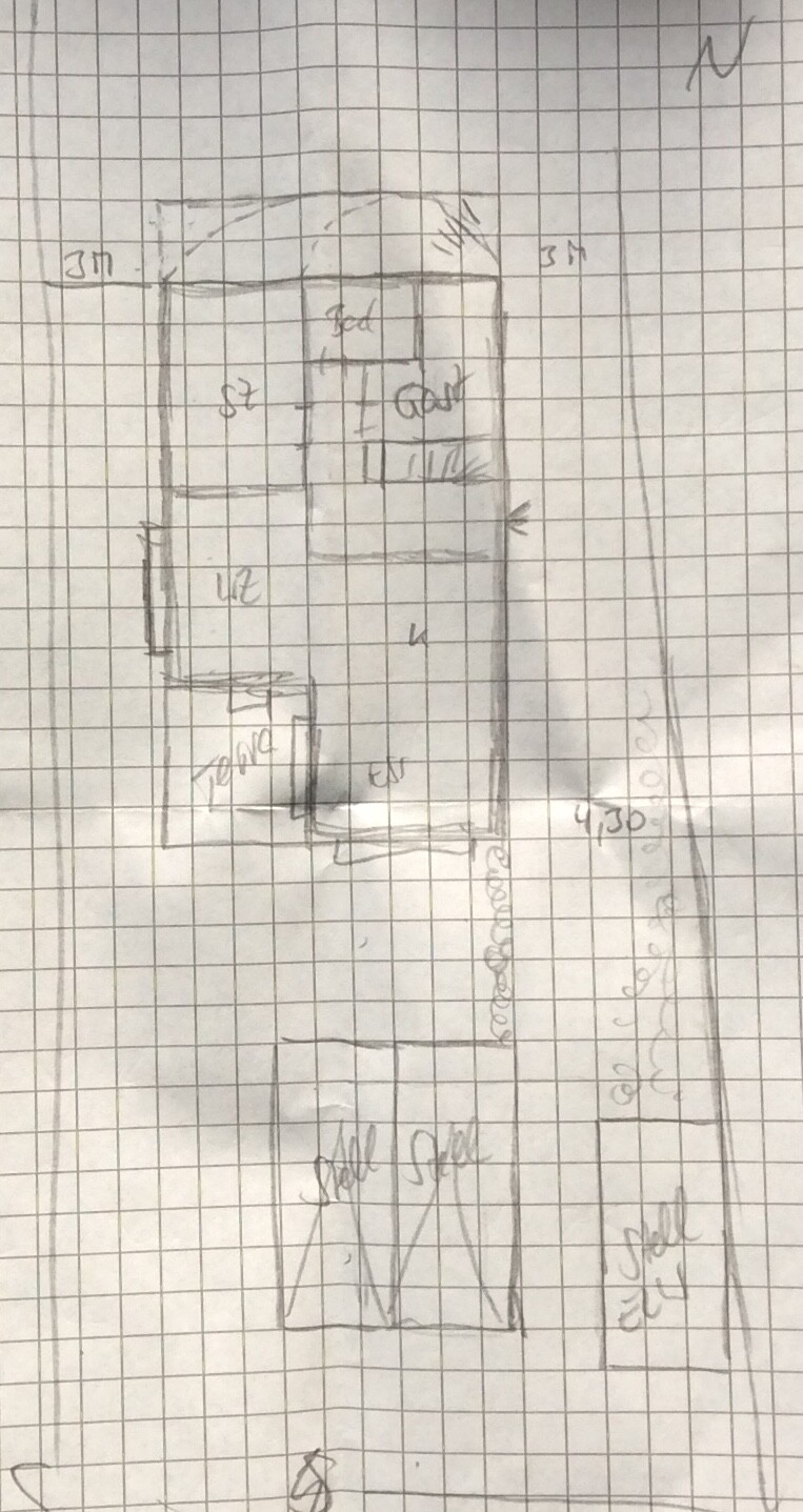

Musst du die 3m auf der anderen Seite nicht einhalten, wenn du ein Einfamilienhaus / DH baust?Doch muss ich, aber die Zeichnung vom Vermesser ist suboptimal. Deshalb muss nur einmal 3m von 11,5m abgezogen werden um auf die 8,5m breite zu kommen!
Das Baufenster ist genau 8,5m x 16m was wir bebauen dürfen, da sind zu jeder Seite dann 3m Abstand!
Deshalb bestand die Idee ein Doppelhaus zu Bauen 8,5m x 16m wo jede Hälfte dann 8,5m x 8m hat! Eine Hälfte hätte Süd Garten und die andere halt den Nord Garten!
Aber die Idee findet so keiner wirklich gut, ausser meine Frau und ein paar aus der Familie ;-( naja wir werden schon eine Lösung finden! Im Moment sieht es danach aus, dass wir einen Architekten beauftragen und der ein oder mehrere Konzepte ausarbeitet, ist wahrscheinlich die beste Lösung für uns.
Viel Glück und Danke

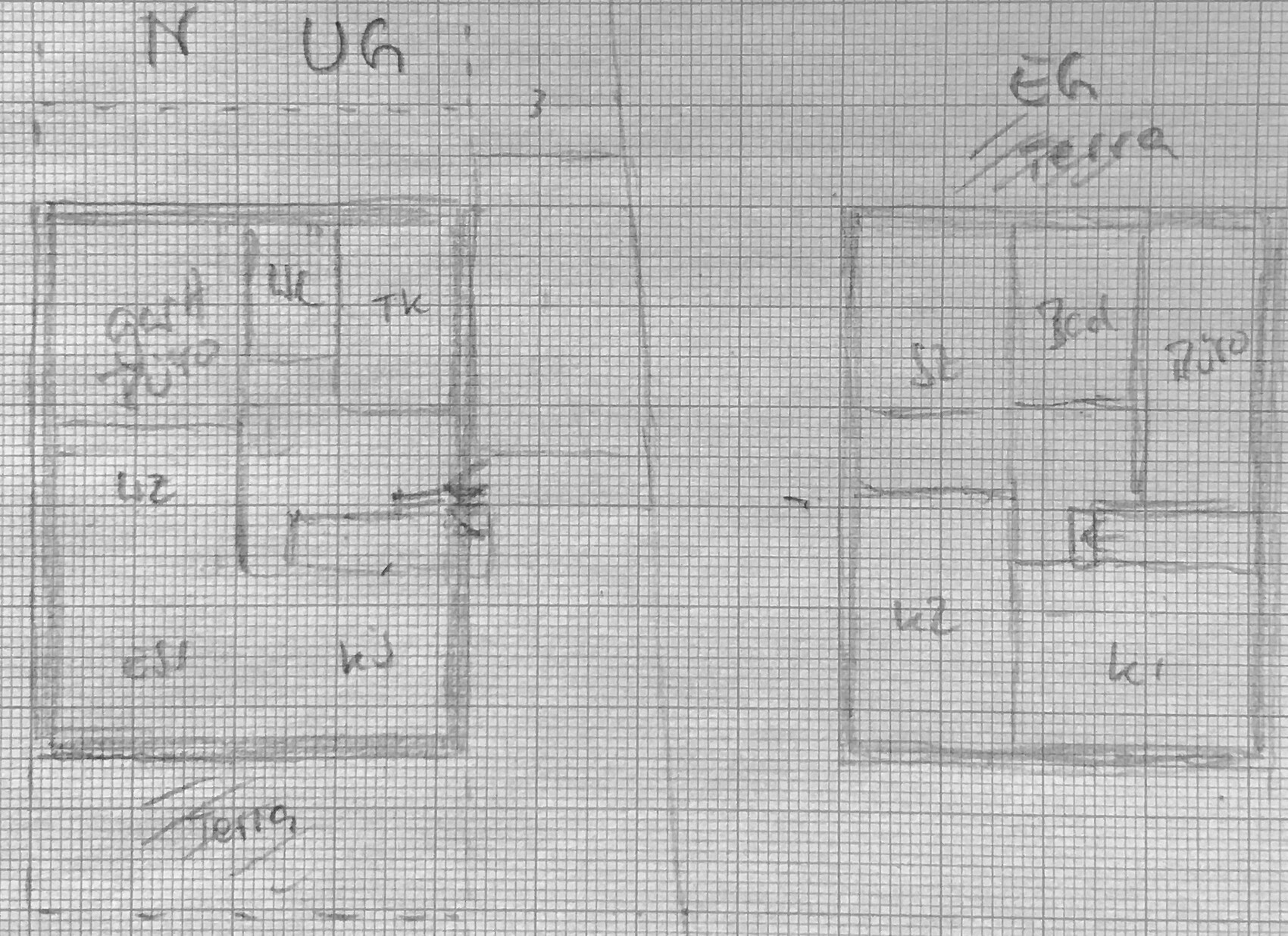

Ich hab in meiner Mittagspause mal kurz was skizziert, wie man es machen könnte.
Da ich davon ausgehe, dass im Baufenster kaum Hang befindet (die Frage wurde noch nicht von Dir beantwortet), ist eine Einliegerwohnung im Keller im Norden mit Ausschachtung davor für Zugang und Terrasse herausgekommen. Fenster könnten im Westen gesetzt werden, allerdings ist die Nordseite vom Grundstück dann nicht richtig von Westen begehbar.
Zugang für beide ist von Osten, vorgelegt die Stellplätze/Carports.
Hauptwohnung hat den Gartenzugang im Süden: große Küche mit Essbereich, anhängend WZ.
Im OG 2 Kinderzimmers, Hauptbad und Büro, wobei zu bedenken ist, dass oben noch die Schrägen abgezogen werden.
Einliegerwohnung ist relativ dunkel... also so glücklich ist es nicht, aber einfach mal ein Beispiel, wie man es machen könnte.
Eine Alternative wäre, die Einliegerwohnung in den Süden zu legen, die West- und Nordseite des Haupthauses mit großen Fenstern zu versehen und die Terrasse nach Norden zu legen.

Danke für die Skizze. Innerhalb des Baufenster sind auf 16m ca 1,5-2m Gefälle, laut Vermesser. Die Nachbarn Links daneben 5 Häuser weiter haben so gebaut: Im Keller ist der Eingang und Wohnraum mit grossen Fenster und Treppe hoch EG geht es dann zum Garten heraus (Norden)
Quasi zur Strasse hin 2 Geschoss und nach hinten heraus (Nord) 1,5 Geschoss, hoffe es ist so richtig erklärt.

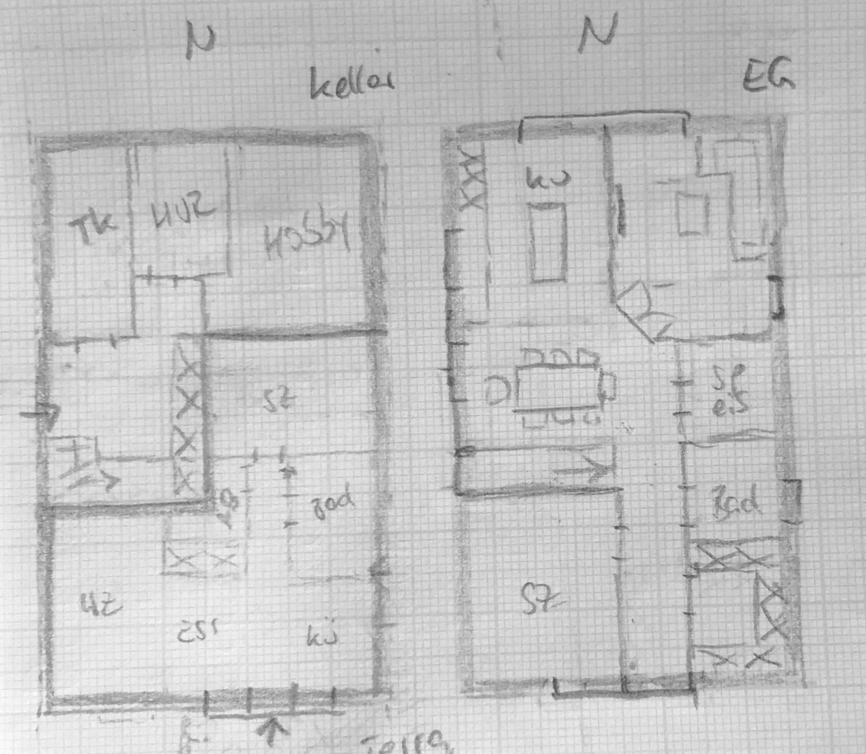

Hab jetzt im EG den Flur zum Süden geöffnet wegen eines Fensters am Ende. Muss man nicht, man kann die Fläche auch besser nutzen.
Ist wieder ein Pausenbild, also etwas Hirnpower kann man noch reinstecken.
Einliegerwohnung: Eingang ist auch Terrasse
Hauptwohnung wird vom Westen betreten, Terrasse ist im Norden.
Das Haus ist jetzt 14 x 8,5, würde mit Hirn sicherlich auch kleiner gehen...

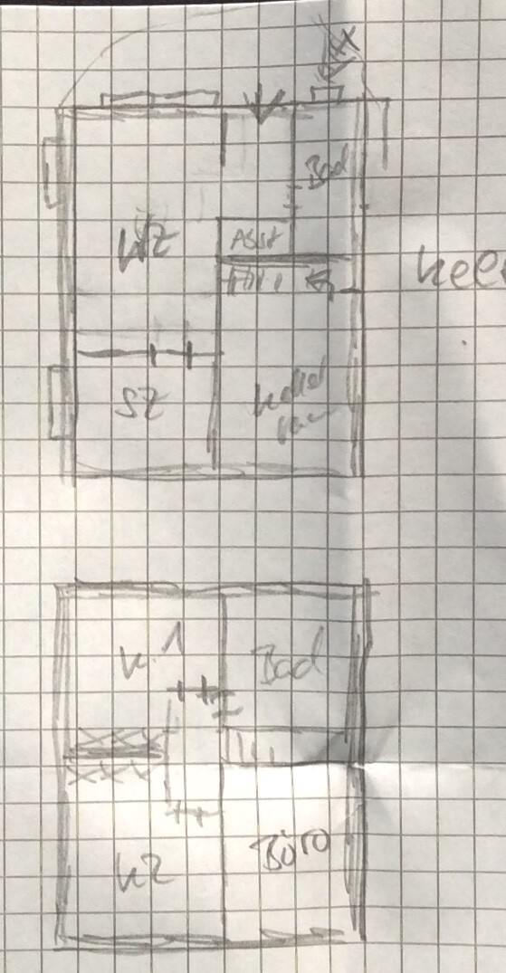

Dann mach ein normales Einfamilienhaus.
Wenn im Baufenster bis 2 Meter Hang ist, dann lohnt sich eine Staffelung bzw ein UG statt Keller.
Eingang und WoEsKü im UG mit Südterrasse, im OG die gängigen Schlafzimmer mit Möglichkeit einer Norterrasse. Meine Skizze erscheint etwas klein mit 10 x 8,5, es wäre auch kein Platz für Abstellräume. Insofern größer machen zb nach hinten.
