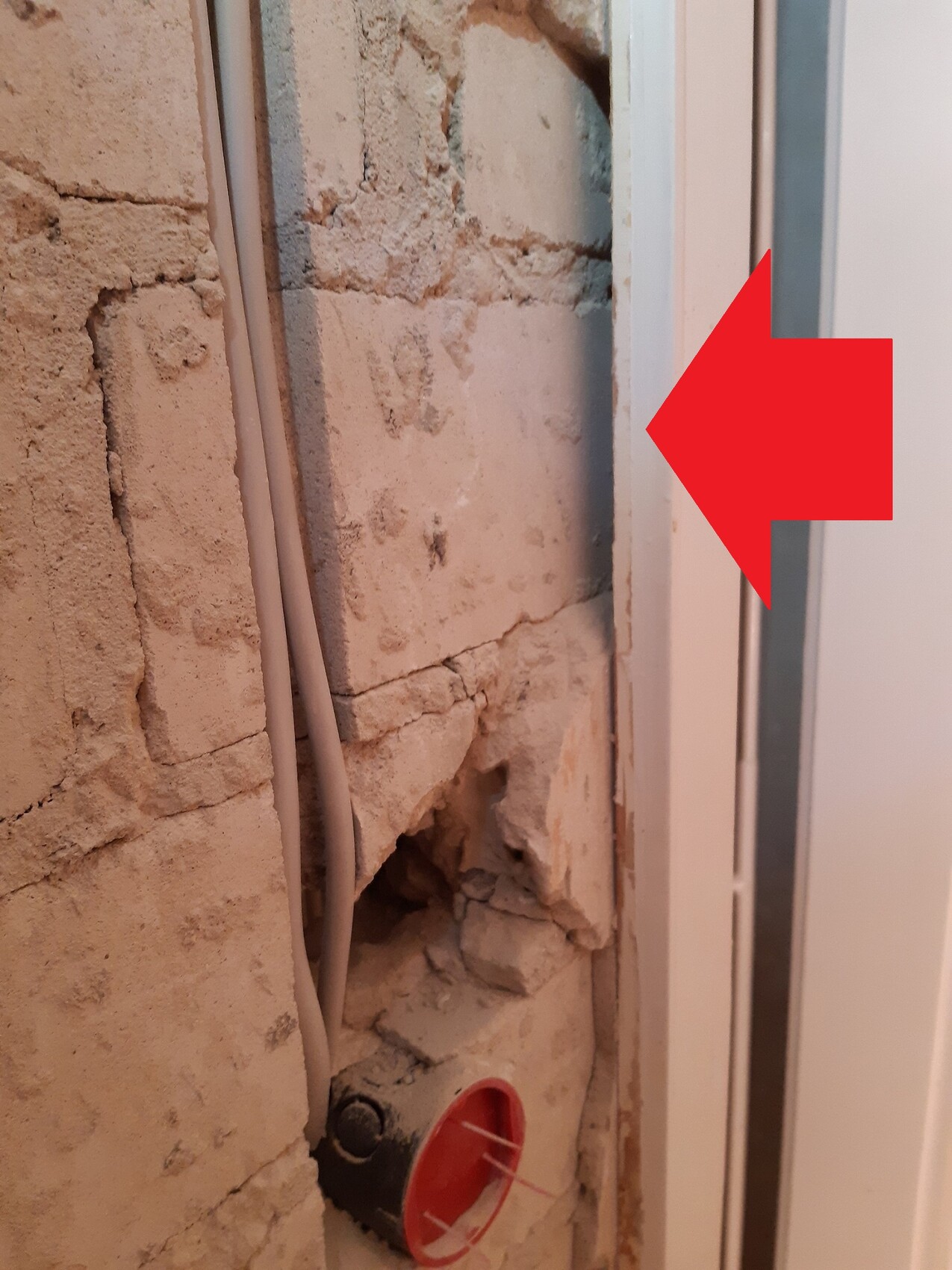

wir haben in unserem Einfamilienhaus (Baujahr 1965) mehrere Stellen im Bereich der Türzarge an denen der Putz lose war und abgebröckelt ist. Dadurch ist ein Spalt von ca. 10mm Breite entstanden, da der alte Putz bis unter die Türzarge verläuft. Es wurde damals scheinbar erst verputzt und dann die Zarge montiert. Nun stehe ich vor dem Problem, dass ich die Wände demnächst (teil-) verputzen möchte, wir die Türzargen aber nicht rausreißen wollen (sollen später aufbereitet werden).
Wie kann ich trotz Spalt am Übergang zur Zarge eine saubere Putzkante herstellen? Muss ich den Spalt vorher ausfüllen? Mein erster Gedanke war den Spalt mit Bauschaum zu füllen und mit dem Cuttermesser bündig an der Zarge abzuschneiden, allerdings soll Bauschaum die Zarge verziehen können!? Was wäre denn hier eine saubere Lösung?
So macht man es fachmännisch heute noch.
Bau die Zargen ab, verputz die Wände und dann die Zargen aufbereitet wieder dran. Wenn Du um die Zarge herumputzt/pfuschst, wirst Du mit den Wänden nicht glücklich.

Stimme ypg voll zu. Zarge raus und wieder ordentlich bis zur Türöffnung verputzen.

Steht die Zarge auf oder im Estrich? Kenne das auch, dass Zargen früher auf dem Rohrfußboden gestellt wurden und somit im Estrich stehen. Dann ist Ausbauen ohne Zerstörung eigentlich unmöglich. Was spricht dagegen, die Zarge, wie vorher, wieder einzuputzen? Kannst den Spalt ja ausmörteln. 2k Zargenschaum sollte auch gehen zum ausfüllen. Der dehnt sich nicht so stark aus wie normaler PU-Schaum.

Die Zargen stehen nicht im Estrich. Sie sind genagelt. Ich werde mal versuchen eine auszubauen. Da wir allerdings 14 Zargen dieser Art haben ist das schon viel Aufwand. Das muss für mich dann schon im Verhältnis zum Nutzen stehen.
