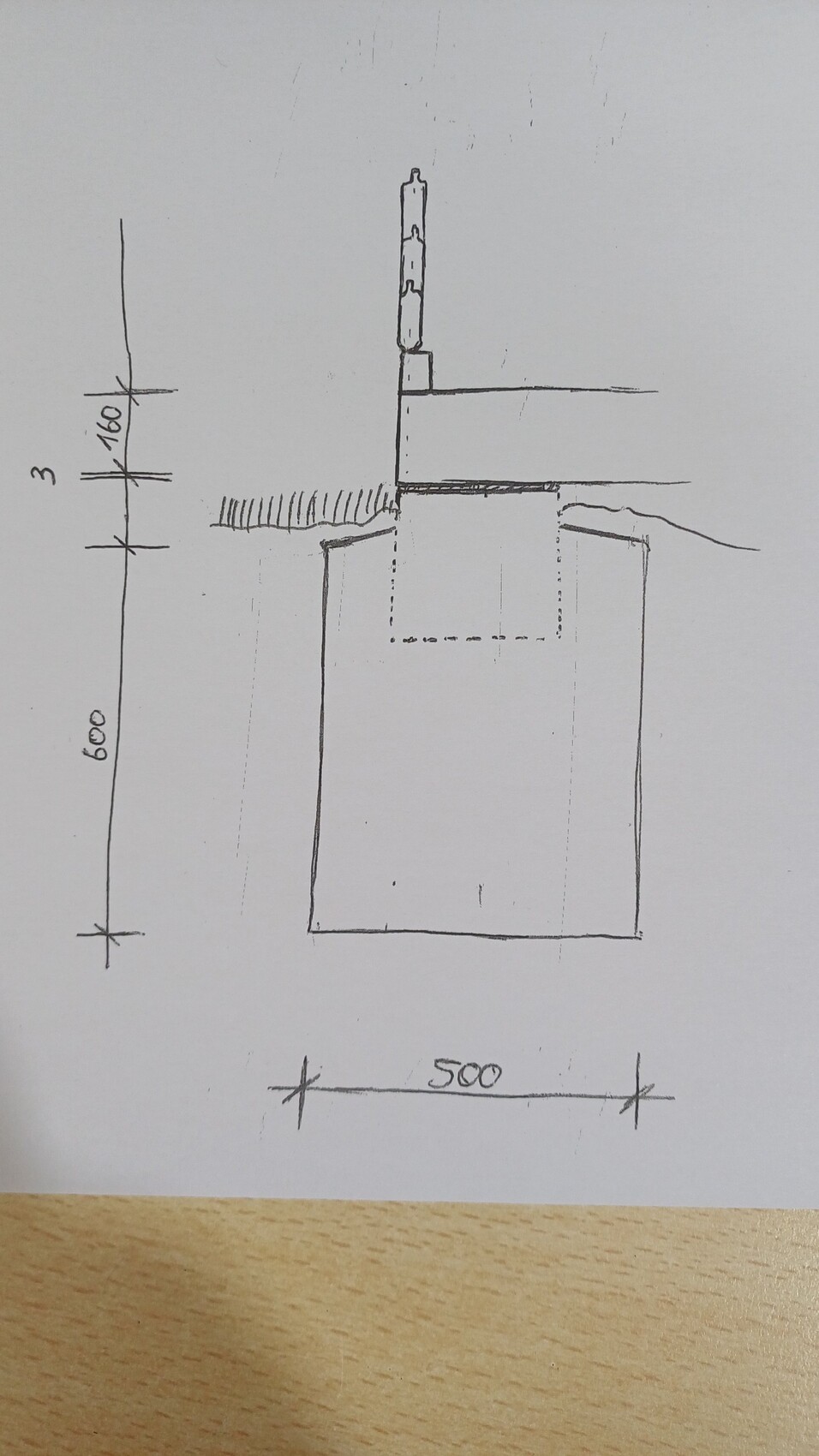

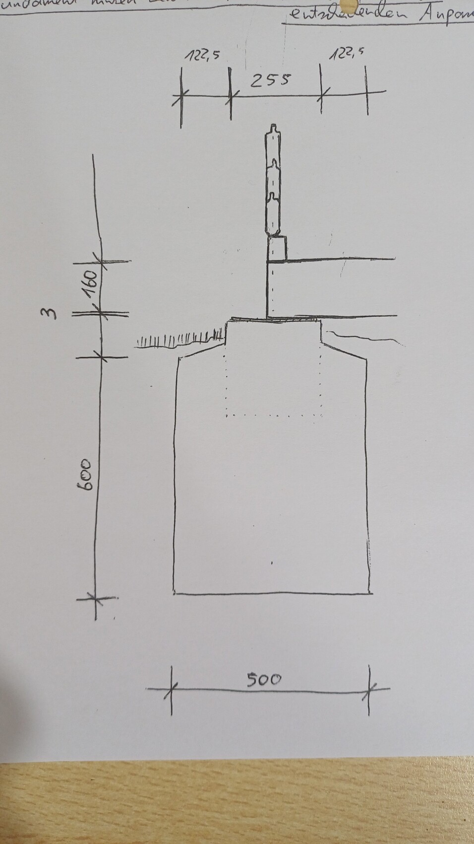

ich möchte im Frühjahr ein 3800 x 2500 großes Gartenhaus errichten und plane aktuell die genaue Ausführung.
Das Gartenhaus steht auf 7 Balken, 2500 x 50 x 70.
Diese Balken sollen wiederum auf 3 Auflagerreihen befestigt werden.
Für die vordere Auflage habe ich im November bereits ein 3800 breites Streifenfundament aus 240 dicken Schalsteinen erstellt.
Hier sollen die Hölzer sowohl vorne als auch seitlich bündig aufliegen.
Für die mittlere und hintere Reihe habe ich zwei Holzbalken besorgt.
Hinten KVH 160 x 100 (hxb), in der Mitte BSH 80 x 120 (hxb).
Musste mich dem Geländeverlauf ein wenig anpassen.
Die Optik mit den bündig abschließenden Schalsteinen würde ich gerne bei den anderen 4 äußeren Abschlüssen übernehmen.
Im Baumarkt gab es 500er Schalstein-Endstücke + jeweils einen halben 250er Endstein als Set zu kaufen, habe 4 dieser Sets besorgt.
Dadurch will ich mir Schalungen für die 6 Fundamente sparen und eine schönere Optik erzielen.
Die beiden mittigen Fundamente möchte ich mit jeweils 400 x 500 x 600 (lxbxh) großen Fundamenten versehen und oben die Schalstein-Endstücke (500) draufsetzen.
Die Punktfundamente sollen überall 400 x 500 x 600 groß werden.
Die Hauptlast dürfte ja durch die Wände in die Fundamente geleitet werden. Da wäre die von mir gewünschte bündige Ausführung ja nicht optimal.
Meine Frage ist nun, reichen die Dimensionierungen trotzdem aus um das problemlos so zu bauen?
Oder anders gesagt, müssen die oberen Abschlüsse zwingend einen äußeren Überstand haben?
Habe mal zwei Zeichnungen dazu erstellt.
Freue mich auf eure Rückmeldungen! 🙂

Spaziergänger11.01.26 07:49Ok, also da es keinen Aufschrei gab, gehe ich mich mal davon aus dass die bündige Variante schon ok ist! :-D
Soll ja ab Dienstag wieder etwas wärmer werden, dann will ich loslegen und die Fundamente nach und nach fertigstellen.
Ich glaube eher,dass die meisten ob des Aufwands, den du hier für so ein kleines Häuschen anstrengst, etwas überrascht sind. Soll das ständig bewohnt werden, oder willst du da nen Jahresvorrat an Kraftstoff lagern?
Für typische Gartenutensilien täten es wohl ein paar einbetonierte Pfostenträger. Hab sowas auch schon auf Einschlaghülsen stehen sehen... Das mag dann nicht Eurocodekonform sein, aber halten wird's.
Ich kann @Tolentino nur mehr als zustimmen.
Mein früherer KaPo sagte schon,dass die meisten Selbstbauer mehr als viel zu viel Material verwenden, um "auf Nummer sicher zu gehen" und dadurch mehr ausgeben an Zeit und Geld, als wenn sie es komplett von einer Forma machen lassen würden.
Mein Carport von 6x9 hat deutlich weniger Aufwand und darin habe ich mir eine "Hütte" mit 3x6m abgeteilt.
Ich habe es mir jetzt nicht im Detail, angesehen, was Du schon gemacht hast aber von nun an würde ich massiv abrüsten an Material und Arbeit.
Wir hatten früher mal ne richtig schöne Hütte selbst gebaut, ich glaube 6x4m mit Dachziegeln etc. und auch das war erheblich weniger Aufwand ausgelegt. Wir hatten Pfostenanker versenkt, daran 10x10 Pfosten senkrecht usw., dazwischen dann Holzverschalung.
Mein Kumpel hatte ne Hütte gebaut und etwa 10-15cm Erde ausgehoben, dann mit Beton verfüllt und zwei Stahlmatten rein. Vorher hatte er Pfostenanker an den Ecken gesetzt und von da aus dann mit gewöhnlichen Balken hochgezogen und verschalt.
Diese Hütte stehen alle noch und sind größer als Dein Pojekt.
Wie soll die Schalung werden und wie das Dach?
Im Grunde könntest Du auch Eisenbahnschwellen oder kräftige Balken auf den Boden legen (bzw. aus ein paar Pflastersteine) und von dort aus einfach nach oben gehen mit einem simplen Balkenkonstrukt.
