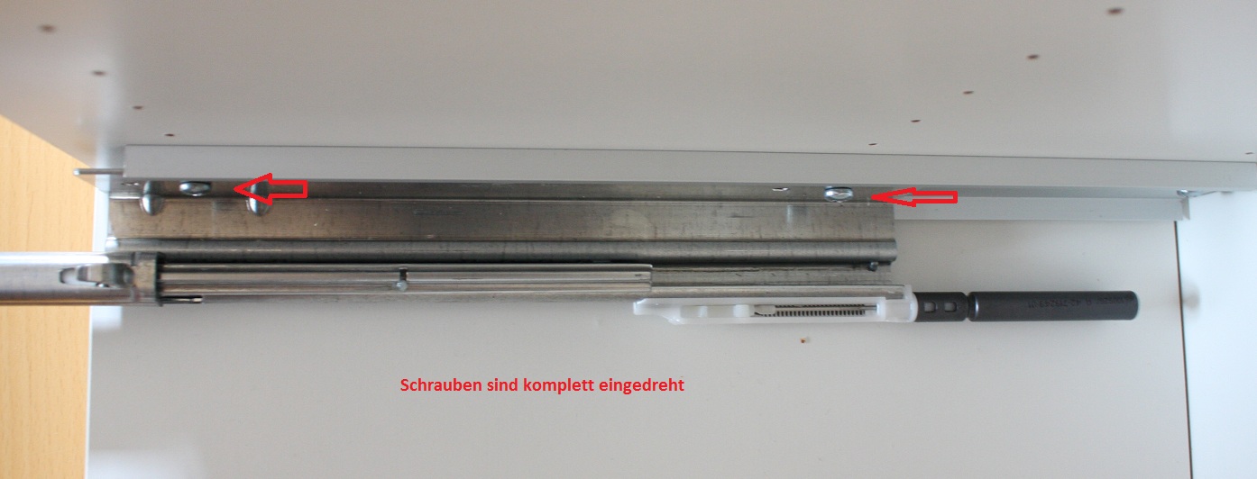

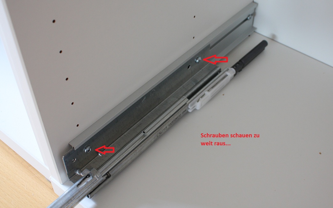

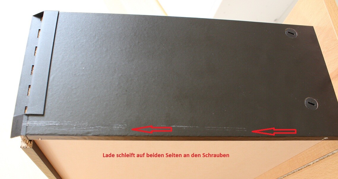

Es gibt immer noch das gleiche Problem...
Die Lösung mit weglassen der Schraube in der Mitte funktioniert bei mir nicht, da die Lade
dann beim rausziehen bzw. reinschieben nach vorne oder hinten kippt.
Der Automatische Einzug funktioniert gar nicht :eek ((
Auch das Fixieren per Senkkopfschraube in der Mitte brachte nicht das gewünschte Ergebnis.
Die Reklamations Website funzt auch nicht (Database Error)...
Sch.... Tag dank Ikea
Innenseite eines Schranks mit Metallschubladenführung und Schraubenmontage
Schubladenauszug mit Schrauben, Pfeile markieren vollständig eingedrehte Schrauben.
Schwarzes Metallgehäuse auf Unterlage; Unterkante schleift an Schrauben, Pfeile zeigen Kontakt.
Gruß SG

Supergrobi_2002
Hi Maverick,
habe den Test mit den Senkkopfschrauben gemacht, dazu noch mit einem Senker für den entsprechenden
"Tiefgang" gesorgt. Das Problem des "Schleifens an den Schrauben" ist damit gelöst.
Die Lade lässt sich trotzdem nicht richtig schließen, ab der Hälfte wird es schwergängig und der automatische
Einzug am Ende funktioniert gar nicht. Ohne Lade läuft alles sauber und leichtgängig...bin am forschen.
by the way - wie bekomme ich die Lade eigentlich auf - ohne Griff???
Vielen Dank und Viele Grüße
SG
