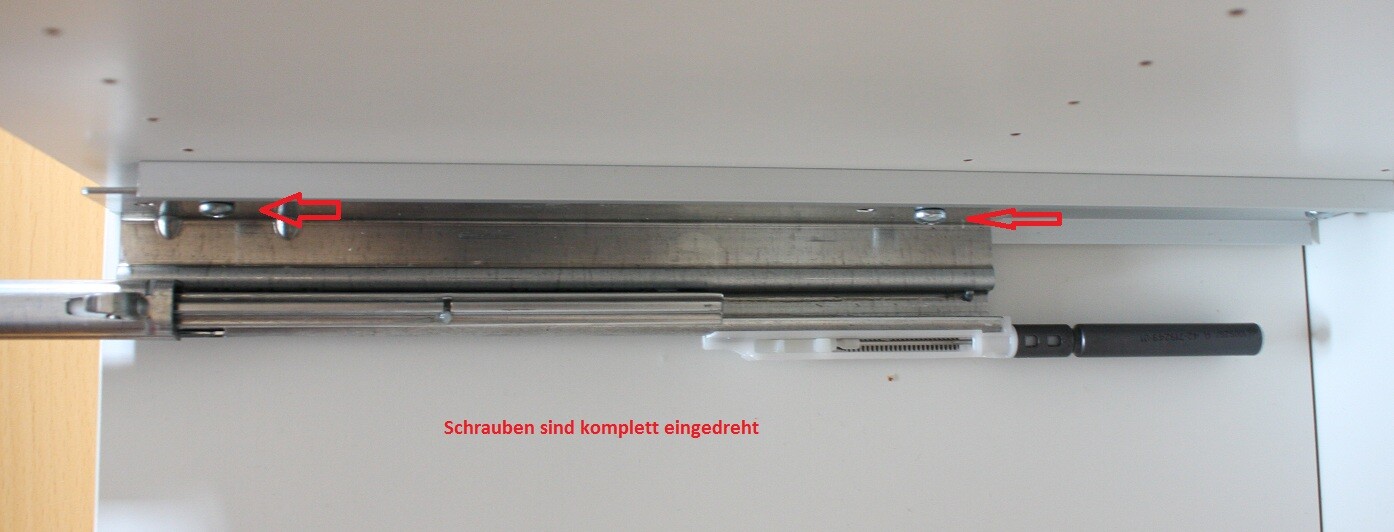

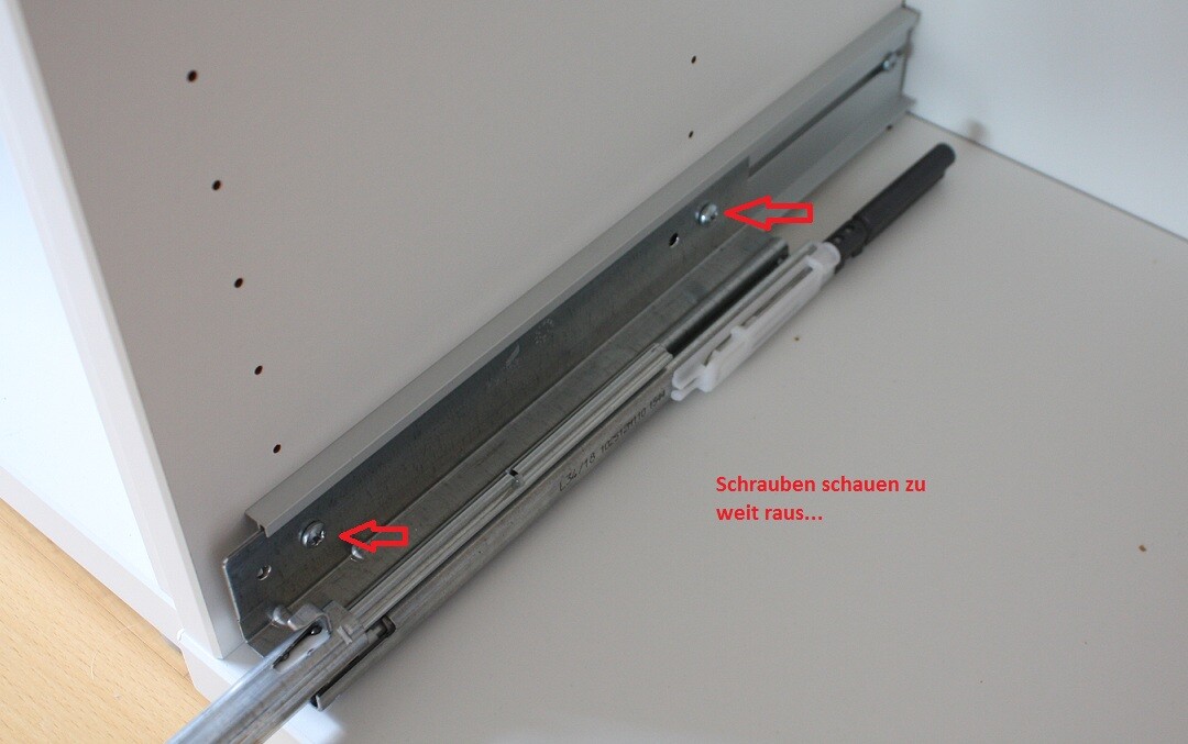

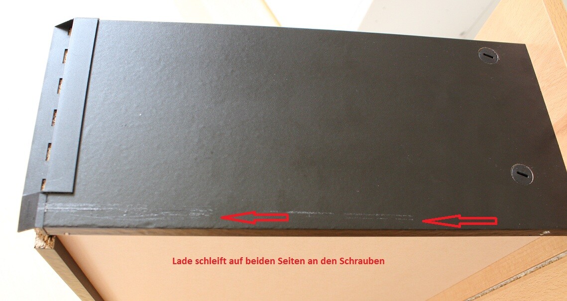

Die Lösung mit weglassen der Schraube in der Mitte funktioniert bei mir nicht, da die Lade
dann beim rausziehen bzw. reinschieben nach vorne oder hinten kippt.
Der Automatische Einzug funktioniert gar nicht :eek ((
Auch das Fixieren per Senkkopfschraube in der Mitte brachte nicht das gewünschte Ergebnis.
Die Reklamations Website funzt auch nicht (Database Error)...
Sch.... Tag dank IKEA
Innenseite eines Schranks mit Metallschubladenführung und Schraubenmontage
Schubladenauszug mit Schrauben, Pfeile markieren vollständig eingedrehte Schrauben.
Schwarzes Metallgehäuse auf Unterlage; Unterkante schleift an Schrauben, Pfeile zeigen Kontakt.

Hast Du zufällig ein paar Senkkopf schrauben da?
Wenn ja, tausche die mit den Linsenkopfschrauben, dann ist alles gut...

Hi Maverick,
habe den Test mit den Senkkopfschrauben gemacht, dazu noch mit einem Senker für den entsprechenden
"Tiefgang" gesorgt. Das Problem des "Schleifens an den Schrauben" ist damit gelöst.
Die Lade lässt sich trotzdem nicht richtig schließen, ab der Hälfte wird es schwergängig und der automatische
Einzug am Ende funktioniert gar nicht. Ohne Lade läuft alles sauber und leichtgängig...bin am forschen.

Jetzt habe ich mal nachgefragt:
Es gibt ein Problem mit den Schubladen. Wann hast Du die denn gekauft? Vor kurzem?
Wenn ja, dann ausbauen und ab zu IKEA. Geld erstatten lassen oder Gutschein geben lassen. Dann kannst Du gleich was anderes kaufen oder warten bis die Schubladen wieder vorrätig. Nur so schnell wird das wohl nicht sein. Der Artikel ist komplett aus dem Sortiment genommen worden. Solltest Du doch welche finden im IKEA deines Vertrauens, sofort nach dem Kauf testen ob die Schubladen anders sind. Sonst hast Du wieder das Problem. Aber die Schubladen sollten schon nicht mehr im Regal liegen.
