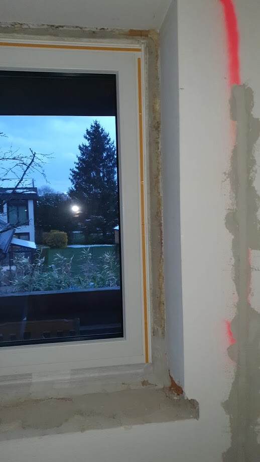

wir haben heuer im April aufgrund einer Komplettsanierung unserer Doppelhaushälfte die Fenster tauschen lassen.
Hier ist eine Fensterfirma gekommen, welche alles ausgemessen und die neuen Fenster dann auch eigebaut hat.
Da wir einen 18cm Vollwärmeschutz auf die Fassade bekommen wurden diese jetzt an die Außenkante der Mauer gesetzt.
Das Problem besteht jetzt darin, dass der Fenstersetzer einfach die Außenlaibung gemessen hat, ohne davor den Außenputz abzuschlagen.
Jetzt sind die neuen Fenster, die Balkontüren und die Haustür im Schnitt zwischen 5 und 10 cm zu schmal, da ziemlich viel Putz drauf war.
Meine Fragen wären jetzt folgende:
1. Wer ist in so einem Fall Schuld? Wer müsste evtl. anfallende Kosten übernehmen?
2. Ist das überhaupt erlaubt die Fenster nur auf den Außenputz zu montieren? Diese gehören doch normal direkt auf den Ziegel montiert?
3. Wie könnte man diese Fenster in Zukunft wieder ausbauen? Außen kommt der Vollwärmeschutz drauf und innen sollten wir lt. Fenstersetzter Rigipsplatten mit Profilen am Fenster befestigen, damit die Laibung wieder passt, da man auf den bereits bestehenden Innenputz nicht einfach noch einmal 4cm Putz pro Seite raufgeben kann. (Abgesehen davon, dass dies wahrscheinlich ein Vermögen kostet, da ja auch jede Kante etc. neu gesetzt werden muss). Sollte man jemals die Fenster tauschen müsste man sich dann ja die komplette Rigipslaibung wieder zerstören?
4. Hat man in dem Zwischenraum zwischen Ziegel und Rigipsplatte dann keine Kältebrücke? Davor ist ja nur die dünne Schicht Außenputz.
Im Anhang ist noch ein Foto - ich hoffe man erkennt, dass die Fenster nur am Putz montiert wurden.
Würde mich über Antworten wirklich freuen 🙂

Echt dumm gelaufen.
Die berühmte Frage nach der "Schuld". Es reicht zu verstehen, wie es dazu kam. Es kann sowohl Deine Aufragsformulierung, als auch ein Kommunikationsfehler beim Fensterbauer sein. Wenn Dein Auftrag unklar war, wirst Du Dich mit dem Fensterbauer irgendwie einigen müssen.
Noch wichtiger ist, dass man sich einigt, wie man damit umgeht. Das habt ihr offenbar technisch bereits gemacht.
Ist die Befestigung der Fenster denn eindeutig klar? Bei Verdacht auf Pfusch - erst beim Fensterbauer ansprechen, ggfs. über die Innung oder einen Sachverständigen prüfen lassen.
Das ist in Anbetracht der Haltbarkeit von Fenstern kein wirkliches Problem. Die Rigips-Laibung wird sicherlich zeitgleich "fällig".
Das wird eine Frage der Ausführung sein, die ich auf dem Bild nicht ausreichend erkennen kann. Eine "Kältebrücke" wirst Du in keinem Fall haben, ggfs. eine schlechter isolierte Stelle.

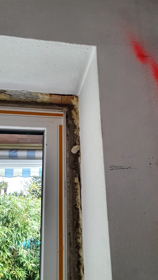

Die Ausführung ist wie folgt.:
Die Fenster wurden an die Außenkante der Wand gesetzt, Außen wurde ein schwarzes Klebeband über die Faschen geklebt und innen wurde die Fuge zwischen Fenster und Außenputz mit Schaum ausgefüllt und unten noch ein weißes Klebeband geklebt.
Liebe Grüße
F
firas21
05.08.21 13:56
Evtl. sieht man es hier auch ganz gut:
Zerstörungsfrei funktioniert das nicht. Ein bisschen Innenputz bzw. Laibung ist dabei das kleinste Übel, toll wirds außen am WDVS.
05.08.21 15:14
Der Aufmaßtechniker kann nur Tatsachen messen, nichts in der Zukunft. Die Dicke eines Putzes kann er bestenfalls schätzen, und die Maße gibt er in die Produktion weiter. Klar sollte im Mauerwerk und nicht im Putz verankert werden - übrigens mit Winkeln, denn mittig durchs Profil geschraubt ist das auf der Laibungskante zu heikel.
