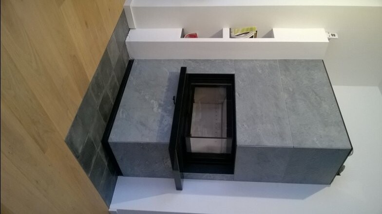

Lexmaul79 schrieb:
Sehe es grad - ist das nen Camina-Kamin? Wir haben uns für den S14 entschieden - Du hast die Sichtbetonoptik? Magst mir davon noch mal ein Foto machen?
So hier das Foto wie schon vor längerem Versprochen. Beim Kaminbau würde ich noch ein paar Dinge beachten.
Keine Fußbodenheizung unter dem Kamin
Wir haben den Estrich hier entfernt und einen Betonsockel wegen des hohen Gewichtes gegossen.
Da wir einen Pleine Doppelzug Kaminanschluss haben konnte dieser nur Plan bzw. im 90° Winkel angebohrt werden Wir musst hier mit einem Kastenrohr arbeiten, welche wir hinter der kleinen Vorwand mit den Nischen versteckt haben. Nun habe wir noch zwei Ablagen geschaffen für Tinnef oder Bücher.
Für den Spritzschutz vor dem Kamin habe wir Betonfliesen "Memory of Cerim" ausgewählt. Diese sind auch in der Küche nur etwas heller verbaut worden.
Moderner eingebauter Kaminofen aus grauem Stein mit Glasfront und Holzfußboden
Sebastian79
21.07.15 08:52
Unser Kamin steht auf dem Rohfussboden - auf dem Estrich (und damit auf der Fußbodenheizung) darf sowas gar nicht platziert werden .
Feuerschutz bin ich noch am überlegen, was wir da machen - Fliesen will ich da eigentlich nicht sehen. Evtl. ne Granitplatte....wobei Eure Fliesenoptik ganz schick ausschaut.

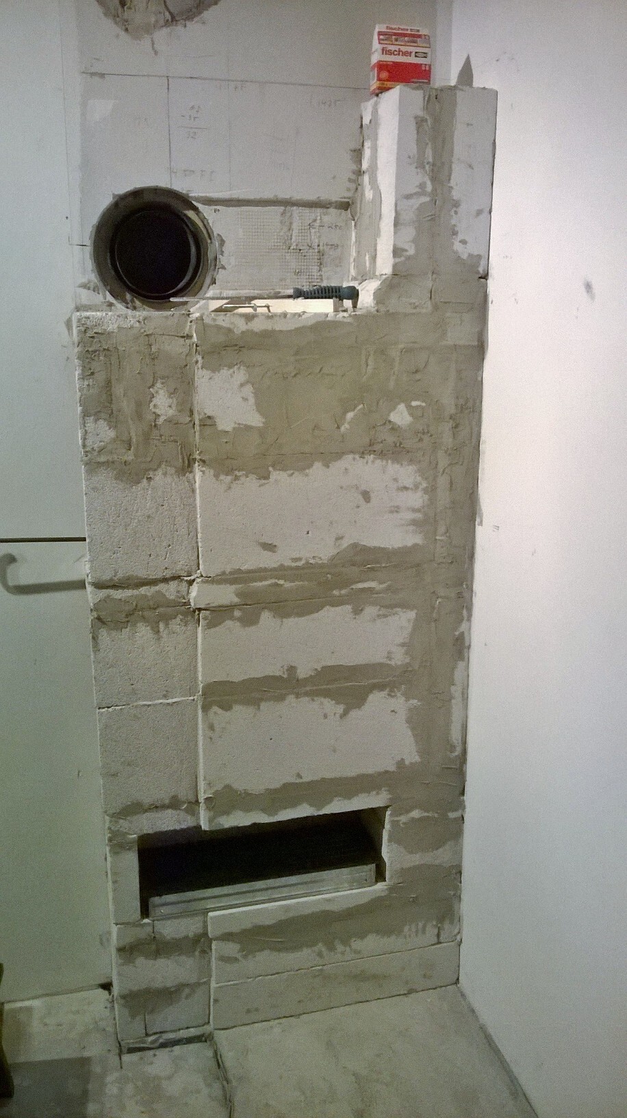

Hier noch mal im Rohbau der .....
Wollte auch eigentlich eine durchgehende L Platte verlegt wissen, hätte jedoch bei uns zu unruhig ausgesehen, da der Holzboden ja nicht 100% plan ist und dann eine glatte Fläche mitten drin....
Wie weit bist Du denn?
Rohbauwand aus Betonblöcken mit runder Lüftung links, verputzt; Box Fischer oben.
Sebastian79
21.07.15 09:24
Wir sind noch im Rohbau - am Wochenende Richtfest gehabt, hoffe, dass bald das Dach darauf kann und wir die Elektro-Installation starten können.
