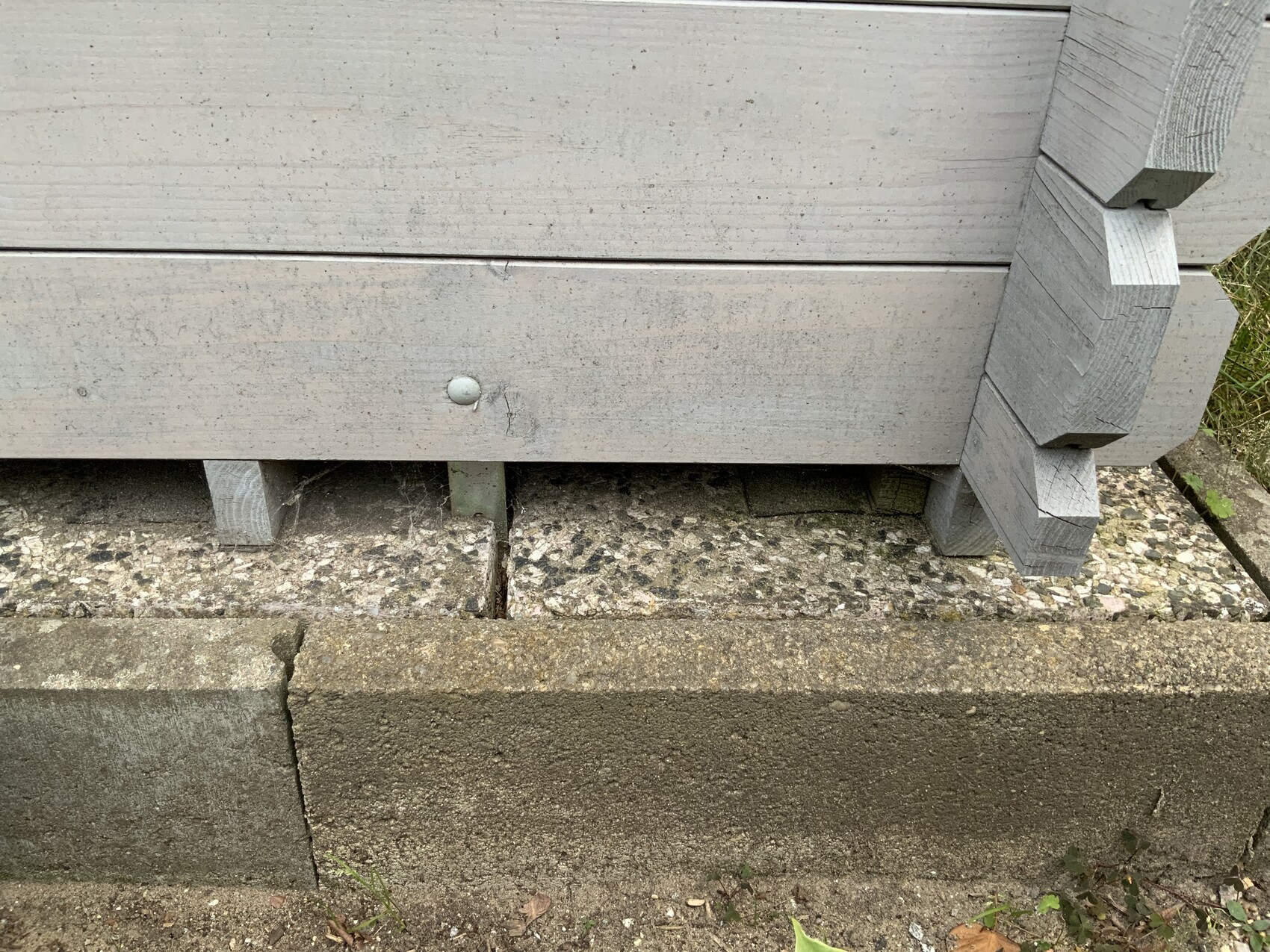

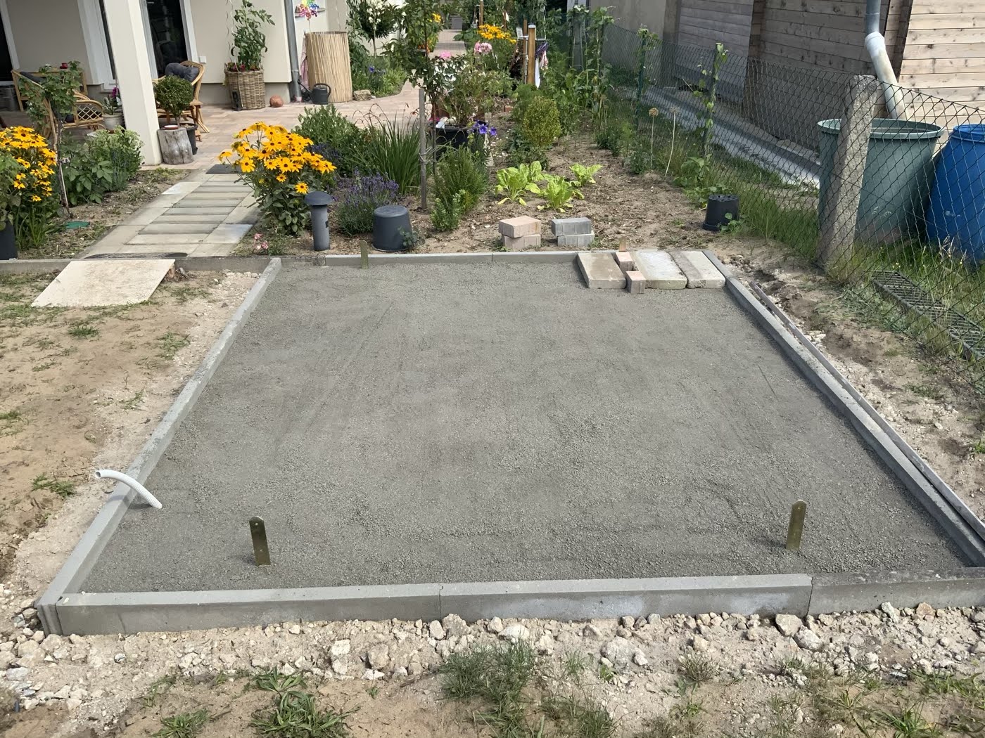

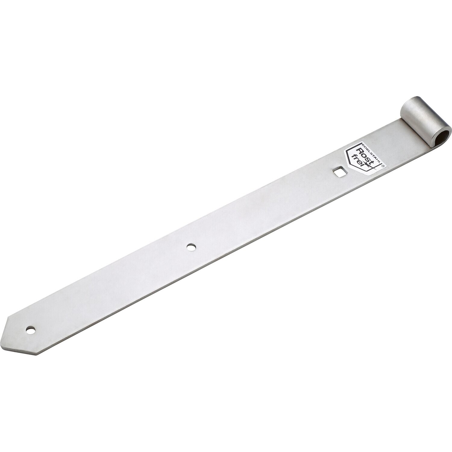

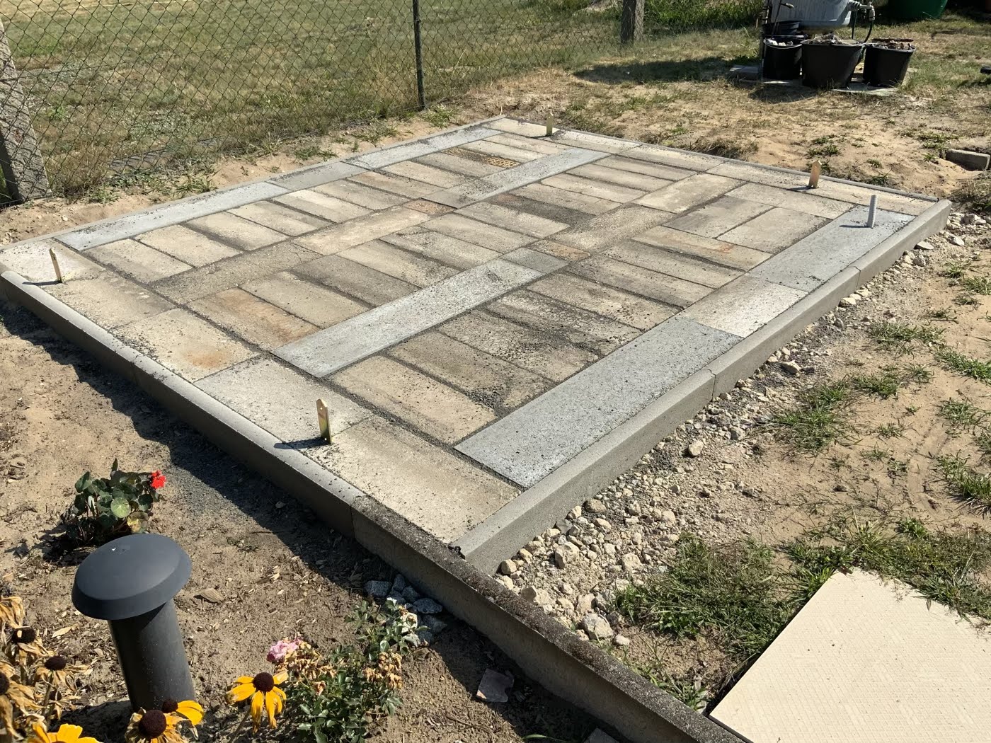

Wir haben dafür 4 Ladenbänder einbetoniert. Durch die Öse haben wir noch ein Stück Moniereisen gesteckt und alles zusammen mit Beton unter dem Plattenfundament fixiert. Die Bänder haben wir dann mit der Hütte verschraubt … hier Bilder..
