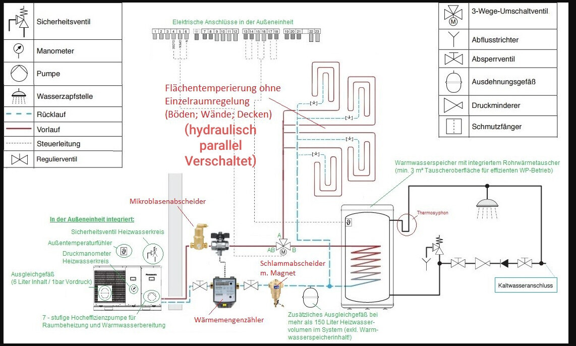

Z.B. Frischwasserstation, die wie ein Durchlauferhitzer funktioniert. Oder klassische Warmwasserspeicher, die direkt das Trinkwasser auf Temperatur halten. Als Familie mit Kind(ern) würde ich immer direkt auf 300 Liter gehen. Kleiner als Paar oder Single (200 Liter).
Tzubaka schrieb:
Konnte leider nicht mehr bearbeiten. Das mit der Wärmepumpe versteh ich noch nicht ganz. Wie genau wird das Wasser den auf 60 grad zb erhitzt ? Passiert das im warm Wasserspeicher dann mit Strom ? Weil Wärme pumpe läuft ja dann mit 30 Grad. Oder habe ich hier einen Denkfehler?
Indem die Wärmepumpe das Heizungswasser auf z.B. 60 Grad erhitzt, dieses dann durch das 3-Wege-Ventil nicht mehr im Heizkreis seine Runden dreht, sondern den WW-Speicher erhitzt und durch den Rücklauf zur Wärmepumpe kommt.
Davon abgesehen gehst Du im Einfamilienhaus normalerweise nur auf +/- 50 Grad.
So ungefähr könnte der Aufbau aussehen. Ist in diesem Fall ein Monoblock, bei Split-Geräten gibt es halt noch ein Innenteil, in dem ggf. schon der WW-Speicher enthalten ist - ist aber prinzipiell dasselbe.
Hydraulisch parallel verschaltetes Heizsystem mit Warmwasserspeicher, Pumpe und Ventilen.
Versteh ich das richtig? Wärmepumpe läuft beim Heizen mit 30 Grad und kurzzeitig mit 50 wenn das Warmwasser einen gewissen Wert unterschreitet? Und das 3 Wege Ventil wird von der Wärmepumpe geregelt? Das ist der Punkt den ich noch nicht wirklich verstehe.
Exakt. Und bei den meisten WPs kannst du auch z.B. Sperrzeiten einstellen wo die Wärmepumpe WW machen darf und wann nicht. Ganz nützlich um bei L/W-Wärmepumpe die WW-Bereitung in die Zeit zu verlegen wo der meiste Strom von der Photovoltaik kommt und die Außentemperaturen höher sind.

Ja, die Wärmepumpe heizt zunächst und wechselt dann in einen Warmwasser-Modus (wenn die Temperatur im Speicher einen vorgegebenen Schwellenwert unterschreitet). Dafür schaltet sie das Ventil um und heizt dann den Warmwasser-Tank auf.
