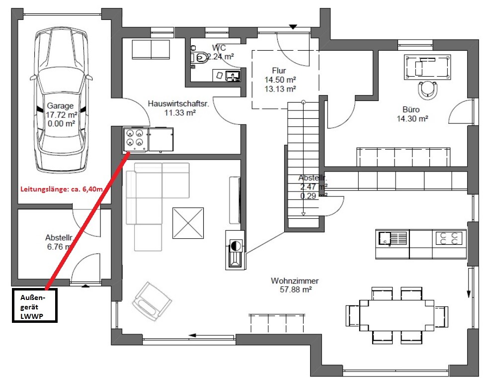

Da wir die Bohrung noch nicht haben kann ich das leider nicht sagen ...
halmi
02.10.20 09:25
Gerade auch in Verbindung mit dem geplanten Ofen + KFW40 sollte das doch perfekt für eine Luft-Wasser-Wärmepumpe sein. Wenn der Installateur das noch auf 28° ausleget, könnte es schwierig bis unmöglich werden für die Sole-Wasser-Wärmepumpe die Mehrkosten wieder rein zu bekommen.
knalltüte
02.10.20 09:27
wenn man mit der Außeneinheit der Luft-Wasser-Wärmepumpe leben kann, dann sicherlich.
Zudem glaube ich das die Kühlung mit einer Luft-Wasser-Wärmepumpe nahezu rein elektrisch erfolgt, bei einer Sole-Wasser-Wärmepumpe geht immerhin wohl 2-3 Grad durch PC
DaSch1702.10.20 11:11
Das ist die große Frage. Uns gefallen weder die Außeneinheiten, noch die Lüftungsschlitze an der Hauswand, die bei einer Luft-Wasser-Wärmepumpe erforderlich sind. Daher wäre die Wahl einer Sole-Wasser-Wärmepumpe wohl im Wesentlichen auf optische Gründe zurückzuführen.
Alternativ wollten wir das Außengerät dann gerne hinter der Garage platzieren, wobei das eigentlich auch ein schöner Platz für ein Holzlager ist...
Warum nicht einfach schick verpackt auf die Garage stellen?
DaSch1702.10.20 12:47
Ist auch 'ne gute Idee!
