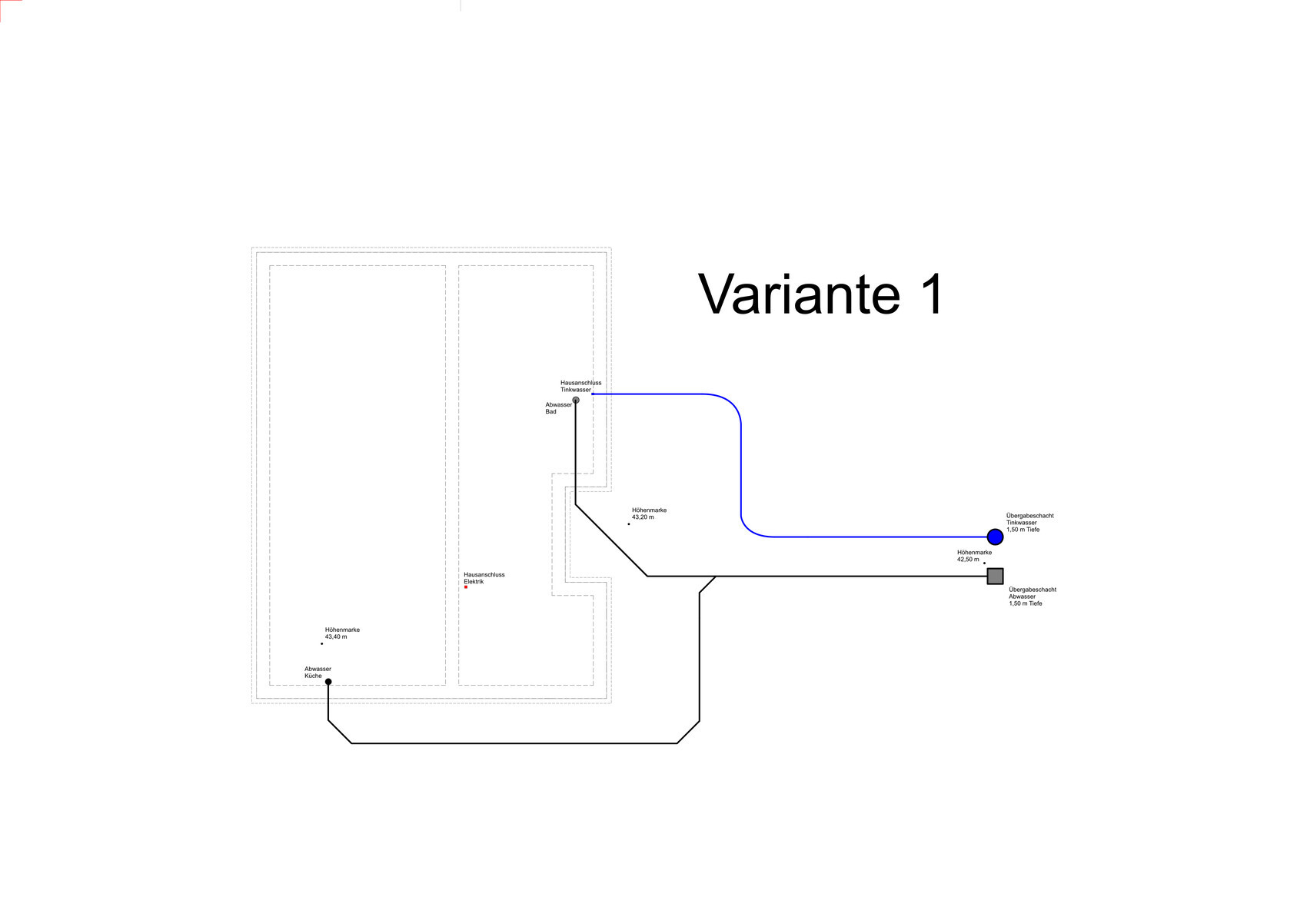

Hallo, wir sind gerade bei der Planung der Grundleitungen für unser Einfamilienhaus. Primär bei der Abwasserleitung und der Trinkwasserzuleitung auf dem Grundstück
haben wir zwei unterschiedliche Empfehlungen von unserem Architekten und dem Erdbauer für den Leitungsweg. Beim Abwasser empfiehlt unser Architekt
den kürzesten Weg aus der Bodenplatte raus, hat den Nachteil das wir relativ viele 90° Knicke bekommen und einen längeren Leitungsweg haben.
Unser Erdbauer empfiehlt unter der Bodenplatte langzugehen, um diese Knicke zu vermeiden und den Leitungsweg zu verkürzen,
Nachteil man kommt nicht mehr ran, wenn mal was ist.
Hat jemand eine Empfehlung, oder gibt es einen 3. Weg der besser wäre?
Das Grundstück hat ein leichtes Gefälle in Richtung der Übergabeschächte (siehe Höhenmarken Skizze im Anhang).

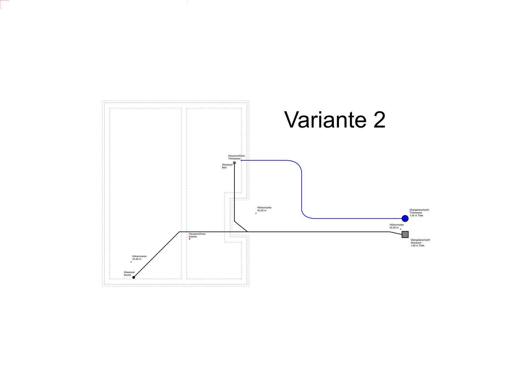

anbei die beiden vorgeschlagen Varianten
Technische Rohrleitungs-Skizze: Variante 1 mit blauem und schwarzem Leitungssystem.
Variante 2: Schema eines Rohrleitungsnetzes mit schwarzer Hauptleitung und blauem Verlauf.
11.03.21 13:21
Variante 2 ist absolut nicht zu empfehlen.
Sogar ich als Laie/Bauherrin habe darauf geachtet, dass jedes Abwasserrohr tunlichst Nähe Außenwand gebaut wird und direkt nach außen gelegt wird. Dafür habe ich schon zu viel verstopfte Leitungen bzw. den Folgeschaden gesehen, wenn man die Leitungen erreichen will. Für mich ist das Pfusch!

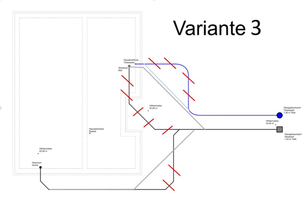

11.03.21 13:34
Variante 3
Variante 3: Technische Grafik eines Abwasser- und Rohrleitungssystems mit blauer Leitung.
Wasser und Abwasser wuerde ich in einem Graben verlegen. Die Dachentwaesserung sollte doch auch noch irgendwo geplant werden.
