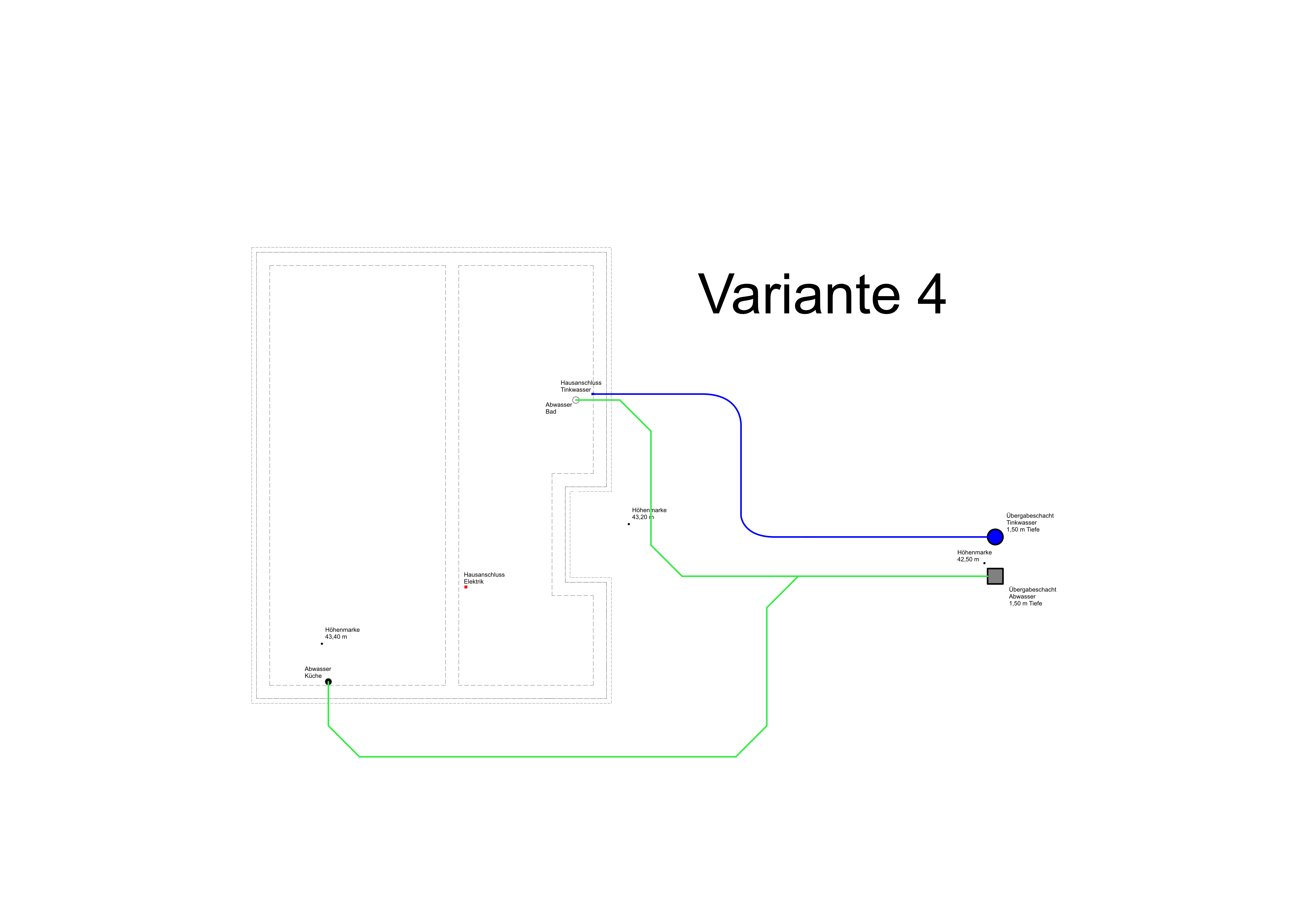

Hallo, wir sind gerade bei der Planung der Grundleitungen für unser Einfamilienhaus. Primär bei der Abwasserleitung und der Trinkwasserzuleitung auf dem Grundstück
haben wir zwei unterschiedliche Empfehlungen von unserem Architekten und dem Erdbauer für den Leitungsweg. Beim Abwasser empfiehlt unser Architekt
den kürzesten Weg aus der Bodenplatte raus, hat den Nachteil das wir relativ viele 90° Knicke bekommen und einen längeren Leitungsweg haben.
Unser Erdbauer empfiehlt unter der Bodenplatte langzugehen, um diese Knicke zu vermeiden und den Leitungsweg zu verkürzen,
Nachteil man kommt nicht mehr ran, wenn mal was ist.
Hat jemand eine Empfehlung, oder gibt es einen 3. Weg der besser wäre?
Das Grundstück hat ein leichtes Gefälle in Richtung der Übergabeschächte (siehe Höhenmarken Skizze im Anhang).

Der Abwasserübergabeschacht ist wie Trinkwasser bei 1,50m

Tolentino schrieb:
Also in Reihenfolge der Wichtigkeit:
kürzeste Strecke unter unzugänglicher Oberfläche > wenig Richtungswechsel > kurze Strecke insgesamt
Das sehe ich auch so: zuerst den aufbuddelbaren Bereich als "rettendes Ufer" anstreben und dann so auf dem kürzesten Weg nach Rom, daß man dabei möglichst wenig Langsamfließstellen einbaut.

Variante 4, geht sowohl bei Küche und Bad direkt raus, ist aber der längere Weg und eine kurze Überschneidung bei Trinkwasser und Abwasser Bad

hat zu Variante 4 noch jemand eine Meinung zu den Vor- und Nachteilen?

Variante 4 ist besser als 1 und 2. Variante 3 ist guenstiger als 4.
Frag doch den Architekten was gegen 3 spricht.

Ich frag mal nach, ob es in Brandenburg erlaubt ist längere Strecken außerhalb der Bodenplatte schräg zu legen.
Falls es jemand im Forum weiß, gerne Bescheid sagen.
