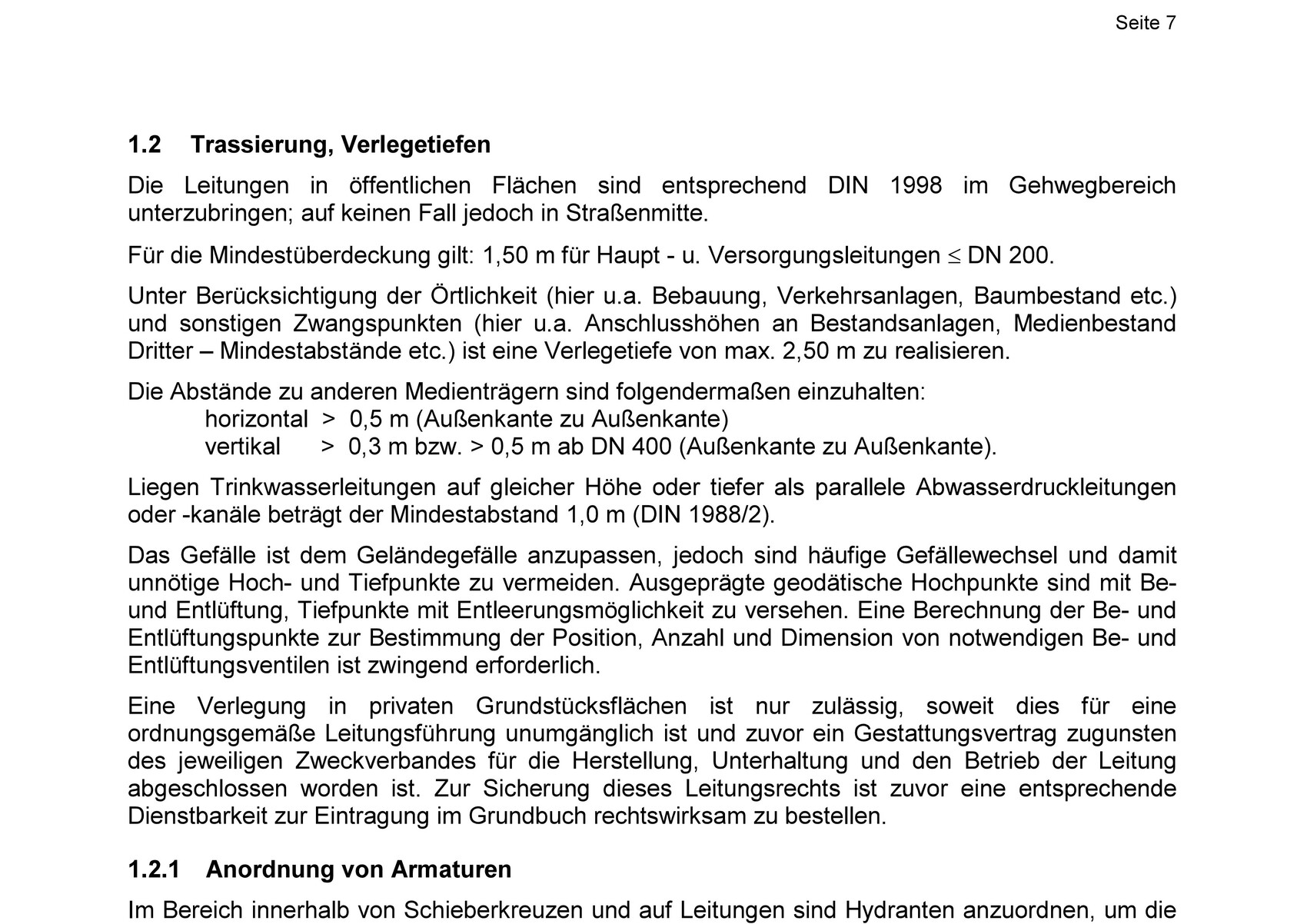

Wir haben vom Grundversorger für Trinkwasser hier in Brandenburg eine ähnliche Aussage bekommen, die Grundleitungen Trinkwasser und Abwasser müssen 1m
getrennt liegen.
getrennt liegen.
Mir war auch so, dass die nicht nah liegen dürfen.
Barnhouse
11.03.21 13:47
Dokumentenseite mit Titel 1.2 Trassierung, Verlegevorgaben, Textabsätze zu Leitungen und Abständen.
abwassertrinkwasser
