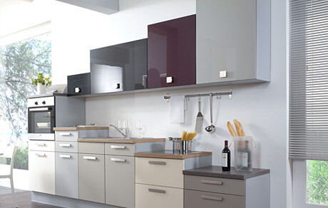

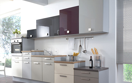

koller7409.11.15 22:09
Danke für deine Geduld!
Mir gefällt das aber mit unterschiedlichen Arbeitshöhen:
Moderne Küche mit hellen Fronten, dunkler Arbeitsplatte und Küchenutensilien an der Wand
Hatte übrigens das Podest falsch eingezeichnet (10 cm zu hoch). Der rechte Teil bleibt dann also auf Normalhöhe.
Nach dem Plan sind neben dem Kühlschrank noch 20 cm frei. Wieso nicht Kühlschrank, 60 cm US, 40 cm US, Herd, 40 cm US?
Möchte halt nicht alles so dicht bei den Zimmertüren haben, wobei das hier in der alten Küche eigentlich genauso ist und keinen stört. Morgen früh habe ich nochmal ein zweites Paar Augen vor Ort, dann entscheiden wir, wie breit die Zeile insgesamt wird und dann stehe ich um zehn in Frankfurt bei Ikea vor der Tür...
[...] dann würde ich lieber einen Einbaukühlschrank in den 140 cm hohen Schrank setzen und den Rest auf 100 cm lassen.
Und wenn ich den auf 108 cm kürze, habe ich meine gewünschte Arbeitshöhe, es gibt passende Kühlschränke in der Höhe und der Sockel bleibt einheitlich.
Nochmal Danke für deine Hilfe. Es gibt dann Fotos, wenn alles fertig ist...
Grüße, Jürgen.
IKEA-Experte09.11.15 22:15
Jedem wie es gefällt, aber nicht direkt neben dem Kochfeld höher gehen, sonst wird auch die Arbeitsplatte neben dem Kochfeldauschnitt zu dünn.
