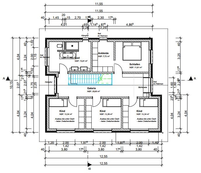

Liebe Forumsmitglieder,
ich wende mich mal an euch, unser Grundriss ist soweit fertig und im Grunde soll es bald los gehen, für Anpassungen ist allerdings

Von wem stammt die Planung:
Architekt
Was gefällt besonders? Warum?
Großes offenes, luftiges Wohnzimmer/Essbereich, in dem die Familie zusammenkommen kann, Sitzecke im 1. OG Ostseite zum lesen
Was gefällt nicht? Warum?
der kleine Flur am Büro/Gästezimmer und Gästebad
2.000€/m²
favorisierte Heiztechnik:
Kontrollierte-Wohnraumlüftung mit Lüftungsheizanlage
Was gibt es sonst zu sagen: Um das Haus läuft auf der Südseite ein Vordach, dass so weit hinausragt, dass die Sonne im Sommer nicht so weit in den Wohnbereich scheint, im Winter allerdings hineinscheinen kann. Bei der Treppe sind wir noch unentschlossen zw. Holztreppe und Betontreppe, jedenfalls soll ein geschl. Regalsystem drunter. Die Wand zwischen Wohnzimmer und Essbereich ist raumhoch, dient als Abtrennung und um den Fernseher usw. dran zu stellen.
Im OG ist darauf hinzuweise, dass die Kinderzimmer firsthoch offen sind und das Fenster im Osten (rechts im Grundriss) ein Sitzfenster ist.
Ich würde euch einfach bitten eure Eindrücke mit mir zu teilen. Vielen Dank!
Grundriss eines Hauses mit Garage und zwei Autos, Kochen/Essen, Wohnen, Flur, Bad, Arbeiten.
Grundriss eines Hauses mit Schlafzimmer, Bad, Ankleide, Galerie und drei Kinderzimmer.

24.10.20 02:03
Mit Kinder ist jede Sekunde Schlaf Gold wert. Lieber durch ein Chaos als den Partner wecken.
Kinder stehen nicht sofort im Schlafzimmer. Privatsphäre schadet nie
Die die von Chaos reden, das stört, sind meist ordentliche Menschen.
Der Flur im OG als Spielflur zu nutzen ist dem unnützen Leerraum ein Etikett zu verpassen. Gespielt wird unten und später in den Zimmern. Plant um.
Stauraumplanung für die Küche ist ein guter Vorschlag. Sprecht mit Freunden die Kinder haben was da noch kommt. Die Küche taugt so nur für Mikrowellenessen und Kaffee

Jepp, wenn ich 1,80 an der einen Zeile für Hochschränke abziehe, verbleibt als Stellfläche (Toaster, Flaschen, Kücgenmaschinen, Kostenvoranschlag, und eben mal das, was man abstellt) nicht mehr viel. Weniger als bei uns (2-Personen-Haushalt) und bei uns ist der Platz nicht ausreichend, leider.
Soll das so sein? Ach herrje, das ist ein Flur, dem man zum Durchgehen benutzen muss, also kein Spielflur.

Die Insel kann, wenn ich das richtig sehe, auch nur ca. 235cm lang werden. Das ist zu klein, um da (sinnvoll) Kochfeld und Spüle zusammen draufzupacken. Insofern wird die Stellfläche in der Hochschrankzeile für eins der beiden benötigt.
Vielleicht könnte man die Küche in den rechten Wohnen-Teil setzen.
Der Weg vom Schlafzimmer zum Bad ist leider recht weit. Normalerweise bin ich kein Freund von 2 Türen ins Bad, aber hier könnte man überlegen, das Bad auch von der Ankleide aus begehbar zu machen. Vielleicht kann man auch noch ein bisschen Wände schieben (Schlafzimmer-Wand nach unten Richtung Flur, damit da Platz für Kleiderschränke ist) und 2 Bäder im OG planen. Würde ich bei 5 Personen auf jeden Fall machen.
