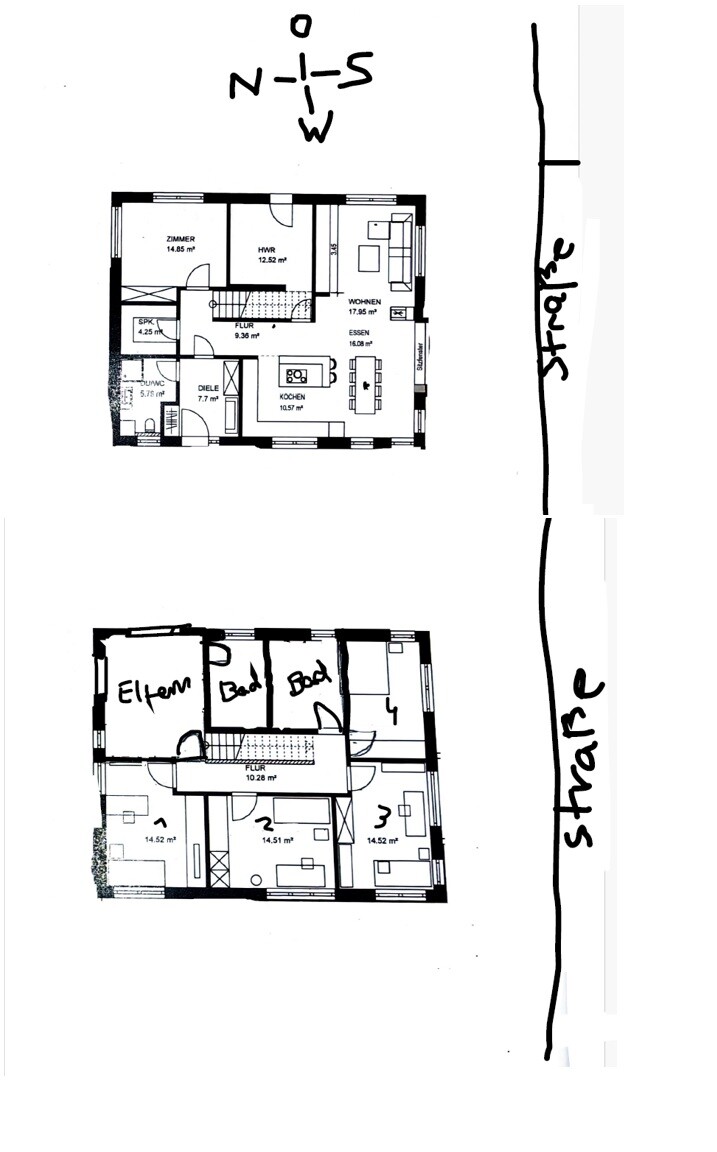

Hallo liebes Forum,
wir sind eine Familie mit derzeit 3 Kindern, 4. unterwegs und wollen in Brandenburg(nahe Berlin) ein Haus bauen.

Unser "Traumgrundriss", den wir uns überlegt haben, hänge ich an. Grundfläche wäre hier bei 12,85 x 9,89 und oben ein Satteldach. Kniestock bei 1,80.
Stadtvilla ist ja leider nicht möglich aufgrund obiger Beschränkung, da wäre das Dach ja nicht integriert ins zweite Geschoss.

Geplant ist für das Haus ein Budget von 450.000 € ohne Baunebenkosten.
Da das ein sehr knappes Budget für so ein Haus ist, wäre nun unsere Frage, ist das überhaupt möglich?
Worauf kann man verzichten um Geld zu sparen?

Dem Wandbildner ist es ziemlich egal. Was ins Geld geht, sind andere Dinge: 3.tes Bad, viele Fenster, Schiebeelement, usw. usw. Auch diese kleinen "Schweinebuchten" sind immer aufwendig zu bauen. Wobei man sich fragen lassen muß, müssen die sein.
Ansonsten, nicht überall ist Süden der Republik, man muß nicht generell mit 3.000 rechnen. Elf 40 (QNG) geht auch für 2.500 wenn man aufpasst.
Gütige Göttin. Ich fange mal mit dem zweitgrößten Handicap an (das größte ist Eure Nichtahnung, die Euch zur leichten Beute für Irrglauben und Dummschwätzer macht), nämlich dem Bedarf eines Vierkindergrundrisses. Damit seid Ihr automatisch davon ausgeschlossen, Katalog-Bauvorschläge / Typenhäuser ohne wesentliche Änderungen übernehmen zu können und werdet entweder solche mit professioneller Unterstützung erweitern oder individuell planen müssen. Nenne mal - Vorsicht, nicht als Link ! - den Bebauungsplan; ich habe den starken Verdacht, daß Ihr den zu oberflächlich lest und kaum versteht. Wie ich u.a. in "Wie der Kniestock die Fensterfrage im Dachgeschoss beeinflusst" erläutert habe, ist die gewünschte Stehhöhe ein schlechter Ratgeber für eine Kniestockhöhe (von der mir hier auch schwerst zu glauben fällt, der Bebauungsplan habe hier die unendliche Freiheit erfunden).
Klärt erst einmal Euer Budget, welche Hausgröße da überhaupt drin ist. Davon müßt Ihr dann nochmal etwa 40 qm abziehen (nicht für das Haus, aber für die Suche nach geeigneten Kataloghaus-Grundmodellen). Auch dies habe ich bereits erläutert, in "Einen Grundriss in der Größe ändern". Die Auswahl der geeigneten Bauweise ("Weichenstellung") nehmt Ihr in der "Teigruhe" vor, und die Auswahl eines geeigneten Bauunternehmens erst deutlich später. Nähere Erläuterungen hier über die Forensuche nach meinem "Hausbau-Fahrplan", und später dann "Eigenvergabe"/"Einzelvergabe" sowie "Gerddieter".
Walm einschließlich Krüppelwalmdach vergeßt ebenfalls, Ihr werdet die Giebelwände brauchen. Und wegen des Bedarfes an Wohnfläche im Dach werdet Ihr auch dem Dachneigungsmaximum nicht all zu fern bleiben.

Das Grundstück ist ca. 1000qm groß und hat laut Bebauungsplan eine Grundflächenzahl von 0,2.Da geht mal zum Bauamt, und fragt was wirklich toleriert und genehmigt wird.Bei uns (Berlin), auch Grundflächenzahl 0,2 wurde 0,2099 genehmigt und 0,2100 nicht mehr.
Mit guter Begründung wurden es bei uns 0,2099 +4qm
hanghaus202328.03.24 14:15Das Budget reicht nicht. Ihr solltet Euch auf ein kleineres Haus beschränken.

Geplant ist für das Haus ein Budget von 450.000 € ohne Baunebenkosten.Blaupause250 schrieb:
185 qm.., kalkulatorisch 550000€.
Wir können die Diskussion natürlich ewig um Qualität, WDVS, QNG und KfW40, (das beste und teuerste, was Haus- und Baumessen anbieten) kreisen lassen. Fakt ist: ihr habt kaum die Wahl, Standardqualität zu meiden und schlecht zu reden.
Ihr zäumt das Pferd derzeit mit Phrasen von hinten auf. Schaut zu, dass Ihr jmd findet, der mit Euch, Eurem Budget und Bebauungsplan das beste aus der Planung herausarbeitet. Dann habt Ihr ggf. immer noch Möglichkeiten, das ein oder andere zu verändern. Um den durchschnittlichen Standard bei den Baumaterialien kommt ihr aber mM nicht herum.
