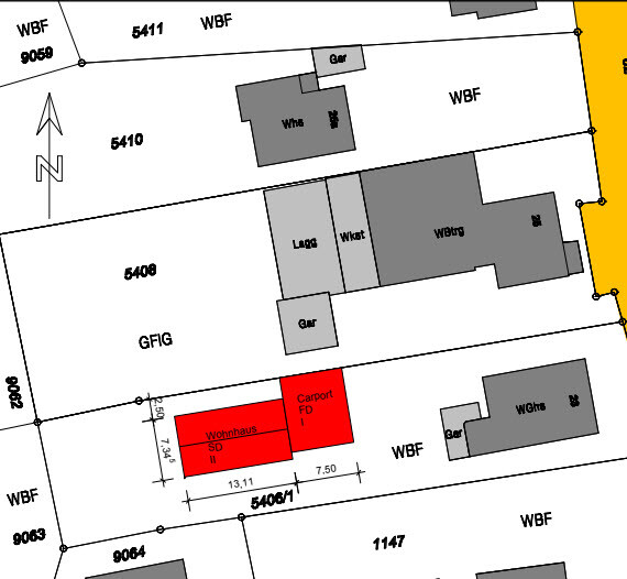

Anbei noch der Lageplan.
Grundstücksplan mit Gebäuden, Grenzlinien und rotem Carportbereich.
