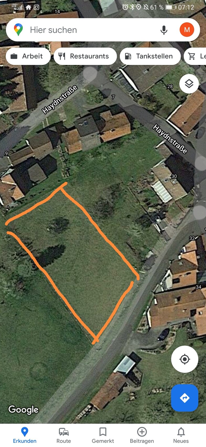

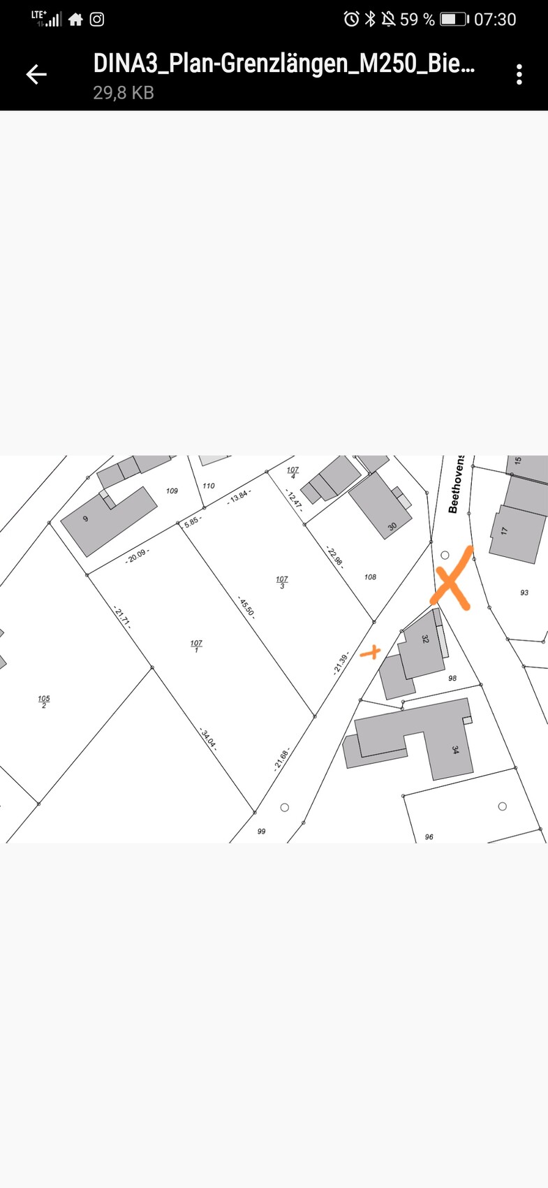

Moerfel22
27.10.21 07:36
Es handelt sich um das obere Flurstück 107/1.
Hab leider nur ein Bild aus Googlemaps und ein Lageplan.
Wasser, Strom und Telefon liegt nur bis zum unteren Kreuz an der Straße entlang, Kanal noch ein wenig die Straße hoch bis zum kleineren Kreuz.

seat8827.10.21 07:51
Dann glaube ich nicht daran dass deine Erschließungskosten reichen werden. Dein Versorger ist sicher bestrebt die Leitungen in der Straße und nicht quer durch Nachbars Grundstück zu verlegen, ergo ganze Straße aufruppen. Das wird teuer werden.
Moerfel22
27.10.21 13:46
Laut Gemeinde, kann man dies neben der Straße in dem eingeplant en puffer zwischen Straße und Grundstück verlegen.
Ich hab aber auch mal einen Kostenvoranschlag bei einem Bauunternehmen angefordert.
