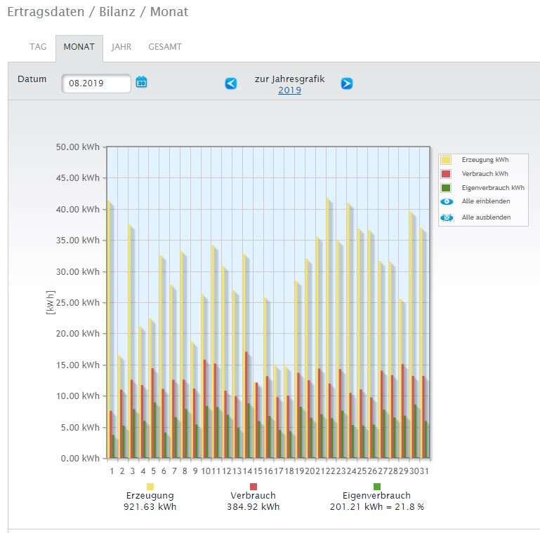

Bei uns sieht es aktuell so aus:
(8 kWp)
Monatliches Balkendiagramm: Energieerzeugung, Verbrauch und Eigenverbrauch mit Legende
Keinerlei automatische Verknüpfung von Stromproduktion und Schaltung von Verbrauchern.
Wir versuchen tagsüber zu waschen oder den Geschirrspüler laufen zu lassen.
