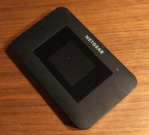

WilderSueden
02.06.23 09:48
Wir hatten (aus anderen Gründen) ohnehin so ein Kästchen mit Akkubetrieb. SIM-Karte rein und das macht ein WLAN auf. Alle Geräte verbinden sich dann ganz normal ins WLAN
Netgear WLAN-Router liegt flach auf einer Holzoberfläche
Kati2022
02.06.23 10:06
Cool. Das Ding kann bestimmt auch im Dauerstromnetz bleiben oder?
