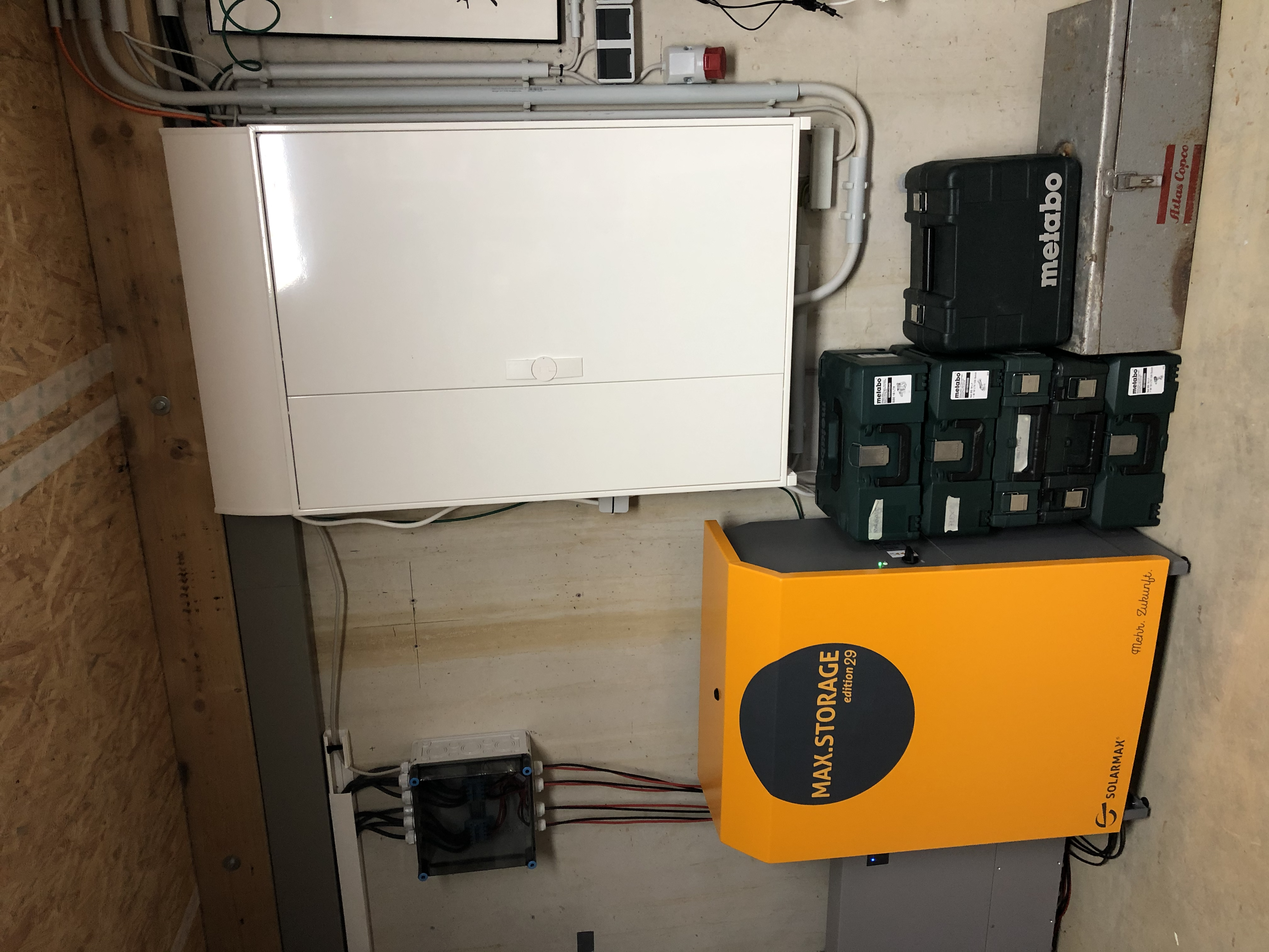

Ich würde auf ein kompaktes und aufgeräumtes All-In-One Gerät gehen, habe selbst diesen hier mit 8kWh Batteriekapazität und 8kW Lade-Entladeleistung im Einsatz mit mehr Speicherkapazität wird das Gerät ca. 50cm höher. Batterien kann ich jederzeit nachkaufen und wie eine Schublade einstecken. Softwareupdates kommen over the air, so bin ich auf die lange Laufzeit auch für kommende Anwendungen gewappnet. Heizstab liegt noch rum, sollte ich mal anschließen. Vorbereitung für Ladestation mit Überschuss-Strom-Regelung ist drin, fahre aber (noch) Verbrenner. Ob ich Haushaltsgeräte steuern will weiss ich noch nicht. (Bild müsste gedreht werden)
Technikraum mit weißem Schrank, orange MAX-STORAGE 29, grüne Werkzeugkisten und Metabo-Koffer.
Das ist ein guter Punkt. Habe dazu auch nichts im Datenblatt zum Batteriespeicher gefunden.
Welches Gerät hast Du? Weißt Du Hersteller und Typ?
hampshire
Der Wechselrichter kann 9 kW aus dem Photovoltaik Feld. Es ist unklar was er aus der Batterie kann.
