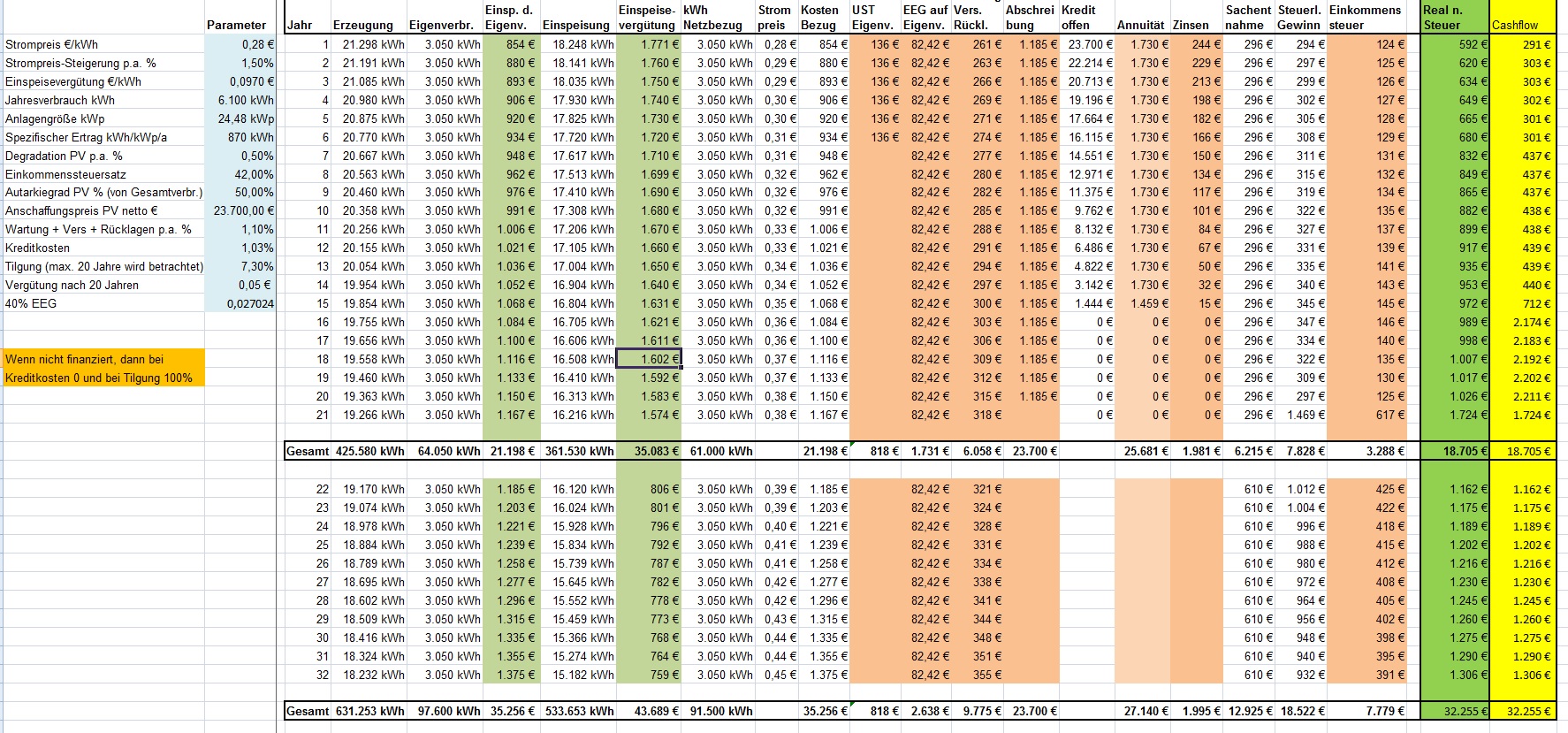

Na klar geht das!
Im Anhang meine Berechnung meiner Photovoltaikanlage. Morgen kommt das Gerüst. In 3 Wochen ist sie auf dem Dach und im Januar geht sie offiziell in Betrieb.
Speicher würde ich nicht empfehlen!
Meine Anlage ist mit einem relativ hohen Autarkiegrad von 50% gerechnet. Dies wird bei uns so zutreffen, andere schaffen vielleicht nur 30 bis 35%. Aber trotzdem würde die Anlage noch vom ersten Jahr an einen positiven Cashflow nach steuern generieren.

Achtung bei Beratungen von Solarteuren. Die versuchen einem in der Regel nen Speicher zu verkaufen, der jedoch derzeit noch unwirtschaftlich und ökologisch zweifelhaft ist.

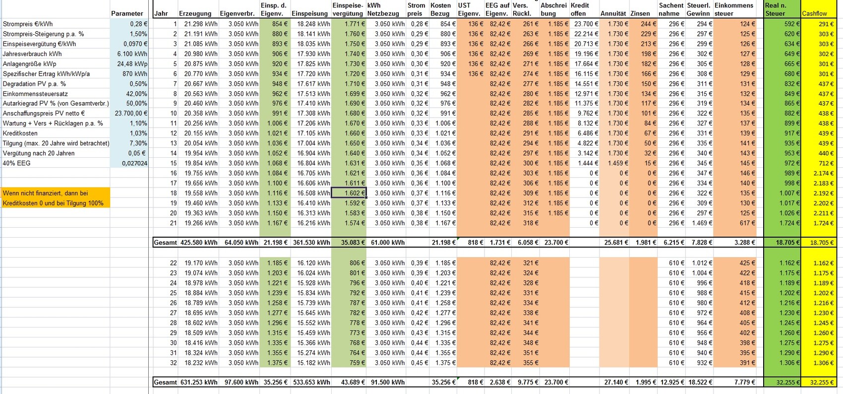

Na klar geht das!

Warum? Welche Verbraucher hast Du, das um die Mittagszeit soviel verbraucht wird, das Du 50% Autarkie erreichen willst. Es gibt auch Leute die sowas mit Speicher nicht schaffen!
