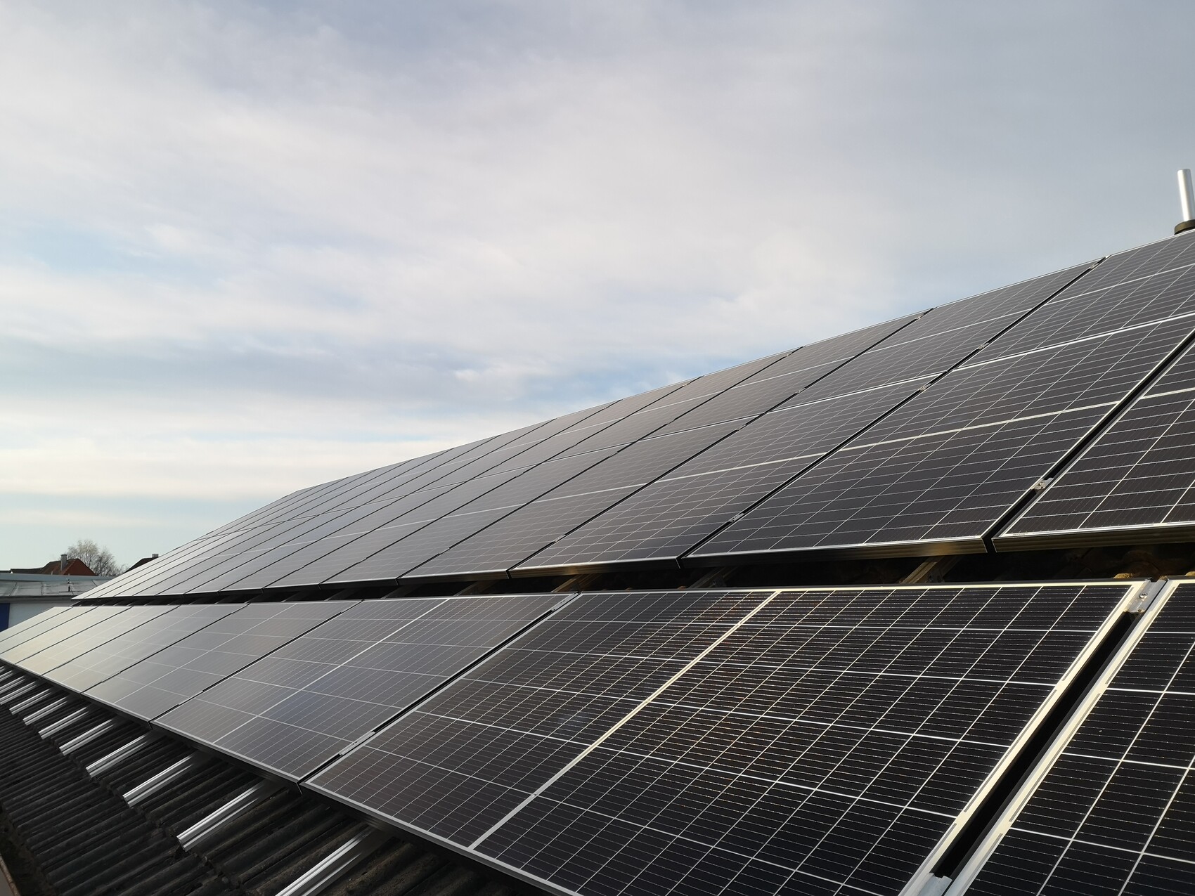

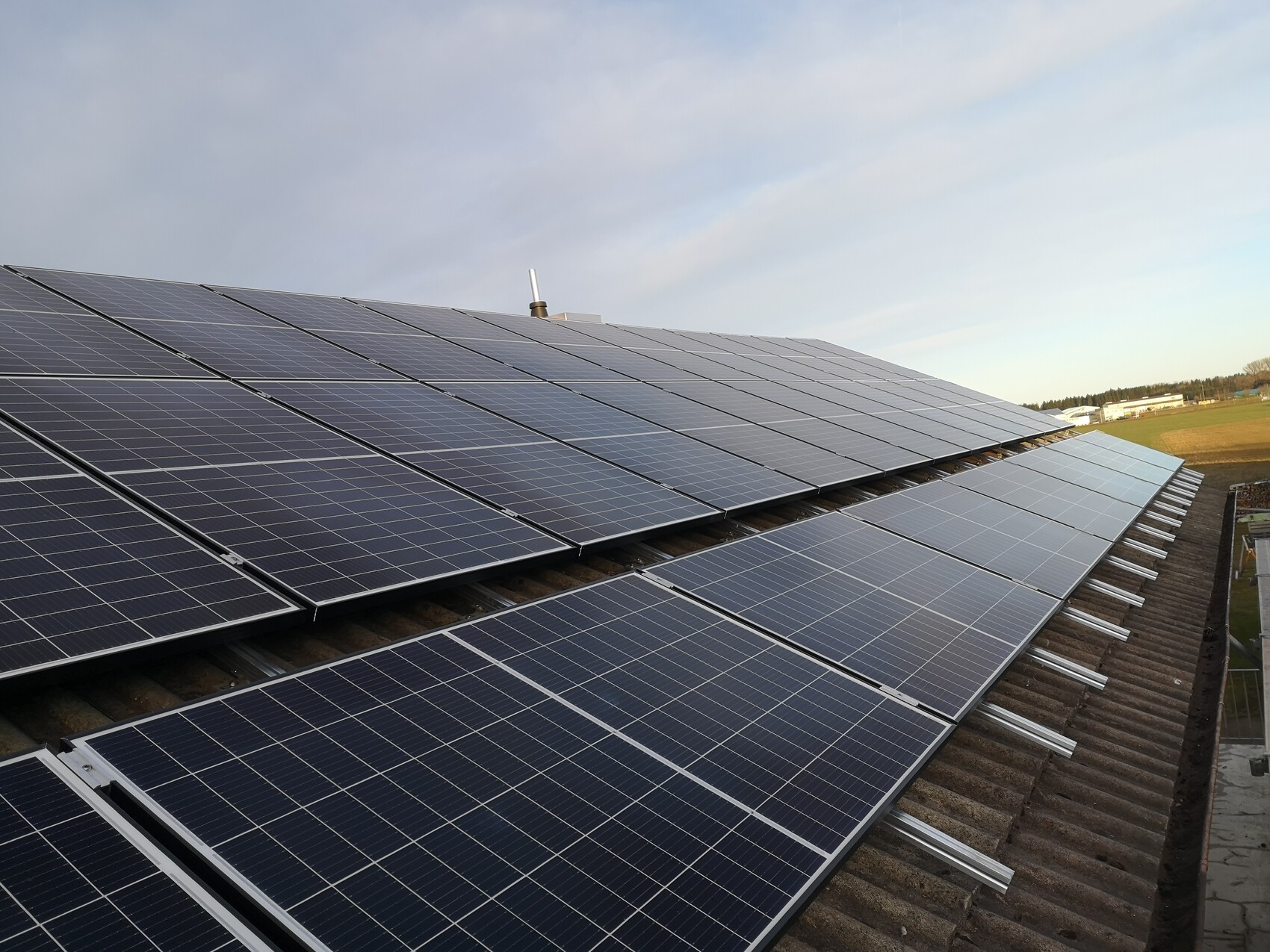

Ich hab bei mir nur West und Ost Ausrichtung.
Hab alles voll gemacht, soweit es sinnvoll war bei mir wegen Verschattung durch Kamine. Bin insg. auf 24,48 kWp gekommen.
Die meisten schauen mich komisch an und sind verwundert, weil die Anlage so groß ist. Meist wird ja nur bis Max. 10 kWp gebaut. Aber meine Anlage wird in den nächsten 20 Jahren halt 18.000,- abwerfen und das ohne einen Euro zu investieren. (Komplett nach Steuern gerechnet) Alles finanziert. Und vom ersten Jahr an mit positiven Cashflow. Muss nur für kurze Zeit die Umsatzsteuer vorschießen bis ich sie vom Finanzamt zurück bekomme.
Also, macht in jedem Fall Sinn!
Und zwar, so schnell wie möglich!
Mit jedem Monat sinkt die Einspeisevergütung. Also gib Vollgas, verschenke keinen Tag mehr und somit kein Geld.
Die brauchen teilweise sogar bis zu 4 Monate bis die die Anlage bei dir darauf bauen können, weil sie alle total ausgebucht sind. Dabei ist die Sache eigentlich in ein paar Tagen erledigt.
Ich bereue es, dass ich nicht vor 4 Jahren, als ich das Haus gebaut hab, gleich die Photovoltaik hab machen lassen. Dann wär der Gewinn noch mal n gutes Stück höher ausgefallen.
Ich hab mir 5 Angebote machen lassen und letztendlich ist es der geworden, der meinem Nachbar bereits die 5. Anlage gebaut hat. Also eine Empfehlung.
Ach ja, und red deinem Mann den Speicher aus. Der lohnt sich weder finanziell, noch für die Umwelt.
