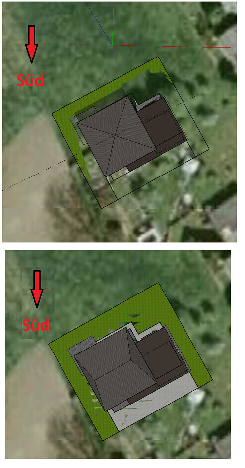

Hallo liebe Gemeinde,
wir würden gerne für unseren Neubau Photovoltaik auf dem Dach haben.
Nun stellt sich uns die Frage, welche Dachform wir nehmen. Optisch gefällt uns leicht ein Zeltdach besser.
Ich denke auch, dass es im Vergleich zum Walmdach, etwas billiger sein könnte, da weniger Dachfläche vorhanden ist, obwohl ich schon öfter gegensprüchliges gelesen habe -> Zeltdach = teurer.
Ich könnte mir auch gut vorstellen, dass man bei einer 3 seitigen Belegung eine gleichmäßigere Ausbeute erzielen könnte.
Der klare Vorteil eines Walmdaches ist ganz klar die große, nach Süden gerichtete Seite.
Im Sommer kann es wohl aber auch gut dazu kommen, dass die Anlage zu heiß wird und sich abschaltet.
Könnte es daher eventuell besser sein, wenn man keine optimale Ausrichtung hat, aber dadurch eine breitere und gleichmäßigere Ausbeute?
Wir bauen nördlich, nähe Braunschweig, falls das von Bedeutung ist.
Ich wäre euch über eure Hilfe und Erfahrungen sehr dankbar.
Mit besten Grüßen
Judyyy

Das kommt darauf an.
Mit Südausrichtung wirst du insgesamt den höchsten Ertrag erzielen, allerdings fällt dieser "Peak"artig in Abhängigkeit zur Tageszeit an. Zum Einspeisen ideal.
Wenn du deine Rendite eher im Eigenverbrauch vermutest, macht eine Ost/West Ausrichtung mehr Sinn. Absolut sind die Erträge zwar niedriger als bei der Südausrichtung, dafür sind sie besser über den Tag verteilt, sodass elektrische Verbraucher im Haushalt den Solarstrom eher nutzen können.
Aber wie man es dreht und wendet, die Wahl der Dachform, würde ich von diesem Detail keinesfalls abhängig machen.
