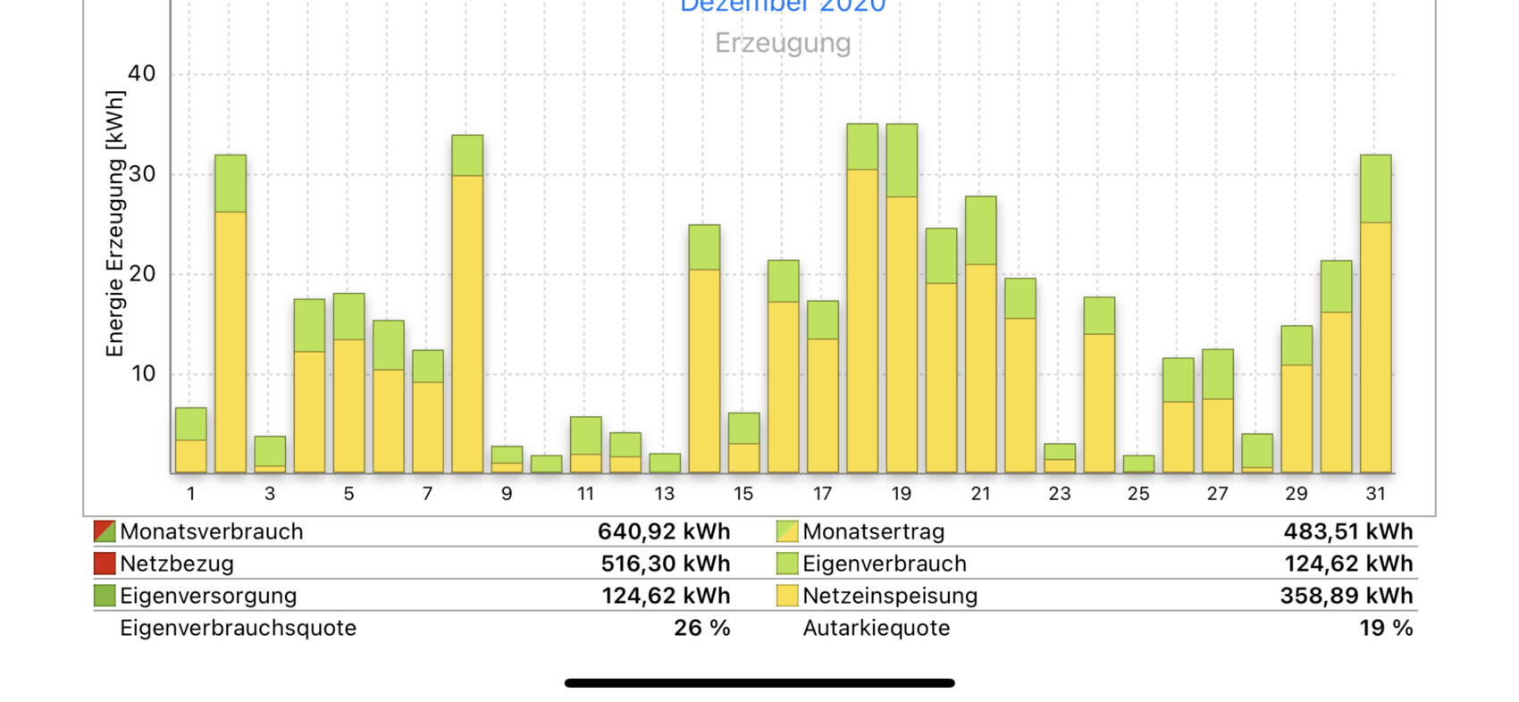

ich habe nur den Zweirichtungszähler und meine 9,9 kwp Süddach Anlage hat im Dezember 483 kWh erwirtschaftet, davon wurden 358 kWh eingespeist.

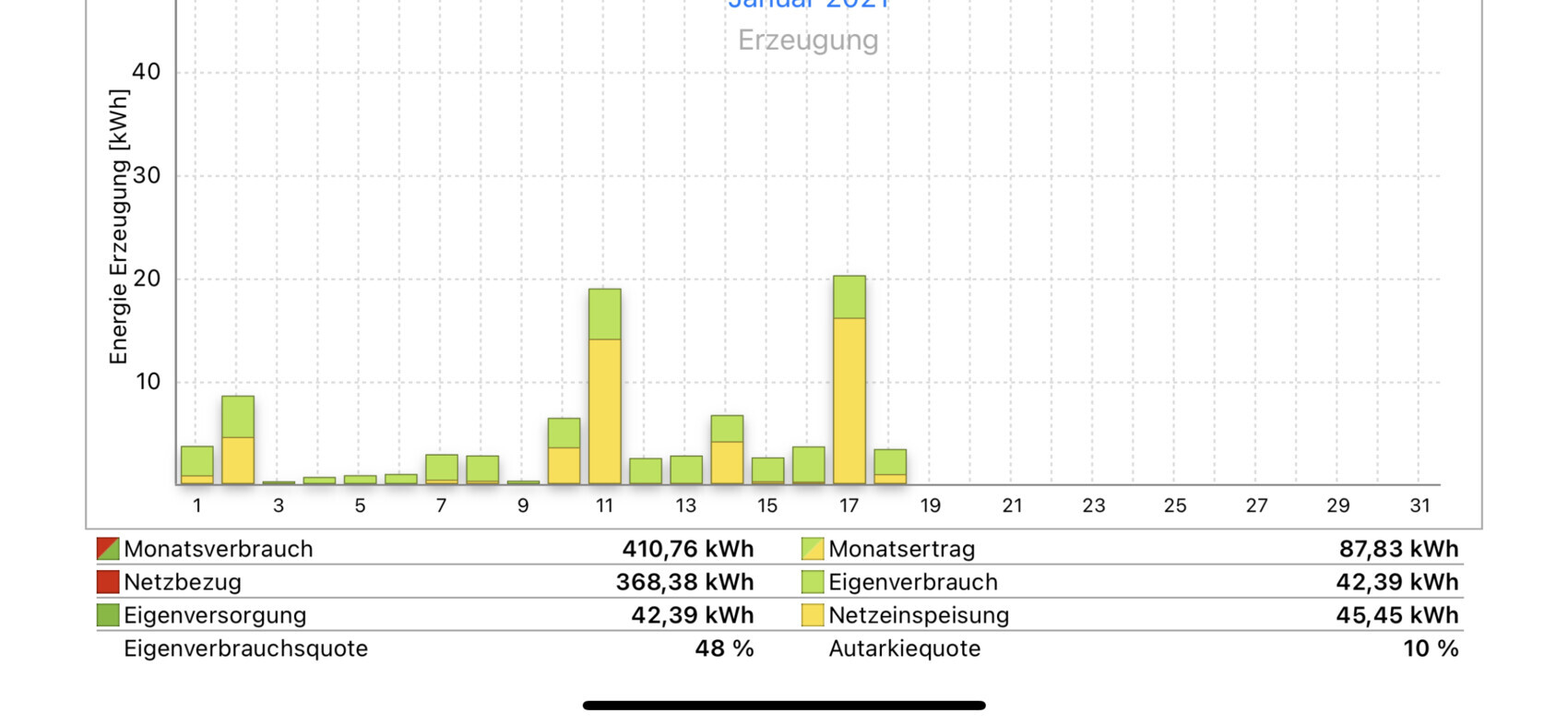

Im Januar bin ich mit dir ziemlich gleichauf. 🙂
Balkendiagramm: Energieerzeugung im Dezember 2020 mit Verbrauch, Eigenverbrauch und Einspeisung.
Balkendiagramm der täglichen Energie im Januar 2021: Verbrauch, Eigenverbrauch, Einspeisung.

Andre77 schrieb:
@Zaba12
bin nähe Dresden.
[ATTACH alt="IMG_7692.PNG"]56284[/ATTACH]
Mit dem Dezember hast Du richtig Glück gehabt. Wenn PVGIS bei Dir 300kWh ausgibt bist schon extrem gut dabei.

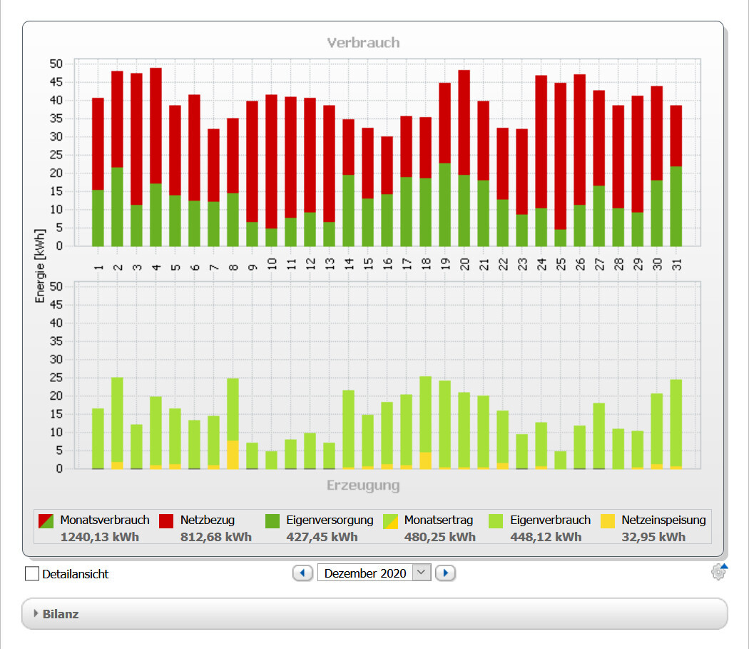

Da ich auch aus Nähe Dresden bin, habe ich mal spaßeshalber unsere Daten als Vergleich gezogen. Zumindest scheinen wir das selbe Wetter zu haben (9.-13.12.) 😎 28,35kWp O/W/W.
Doppel-Diagramm: Oberer Verbrauch, untere Erzeugung (Dez 2020).
