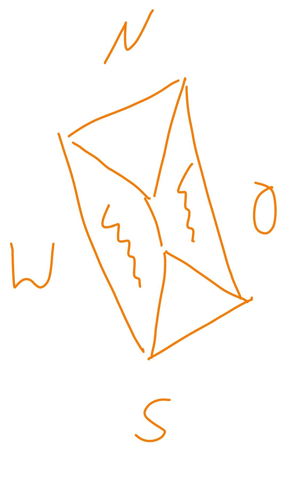

Zwei orange Dreiecke/Kite, verbunden, mit Zickzacklinien; N W S O stehen daneben.
Ca. so sieht unser Dach und die Ausrichtung aus
