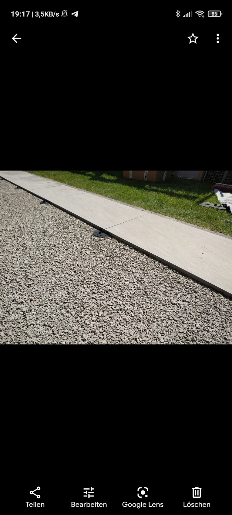

tomtom7912.04.21 19:18
Wenn Feinsteinplatten dann in Splittbettlager oder auf Stelzen.
Fur die Splittbettlager habe ich nur ca 100euro geazhlt5fur 45m2 Terrasse
Schmaler Betonweg neben Kiesuntergrund, Gräser am Rand, Bau- oder Gartenbereich im Hintergrund.
