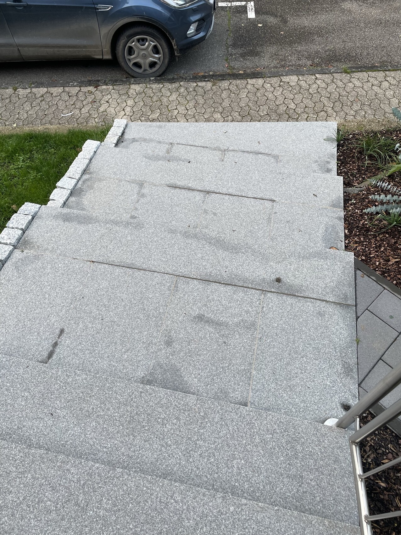

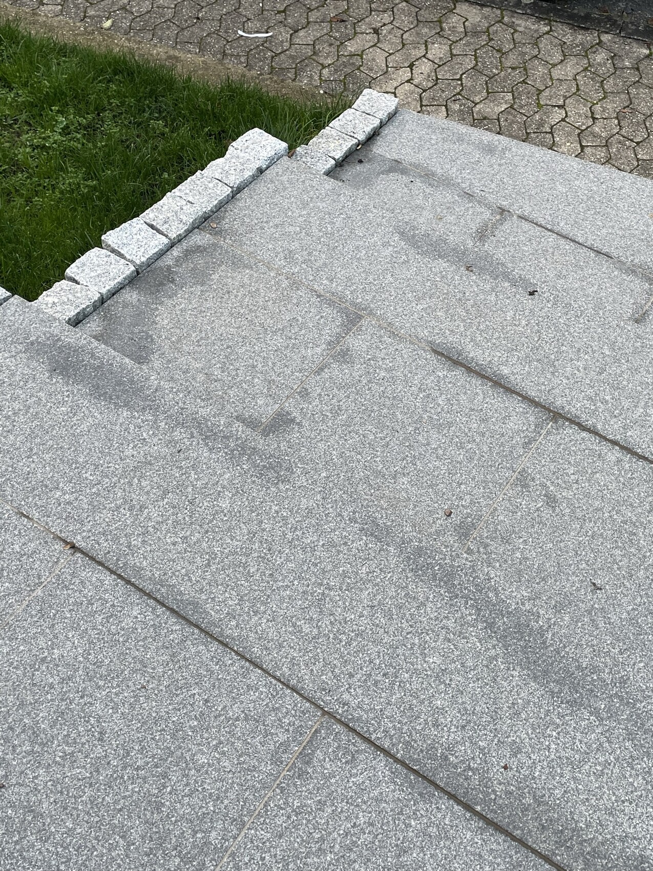

wir haben vor ca. 2 1/2 Jahren eine neue Außentreppen bekommen. Im Unteren Bereich wurden die Granitplatten auf die bestehenden Waschbetonplatten verlegt. Jetzt zeigt sich an manchen Stellen Feuchtigkeit, die auch kaum weggehen (außer jetzt im Sommer wo es warm ist). Aktuell sieht die Treppe aber immer so aus, als käme von unten Feuchtigkeit hoch. Gibt es hier ein Mittel was ich auftragen kann, damit die Feuchtigkeit nicht so durch kommt? Oder was kann man hier machen?
Ps: Das Bild habe ich aufgenommen, wo es generell eher feucht war. Sieht man ja auch an anderen Stellen vom Weg etc. Dennoch halten sich diese Flecken sehr lange, obwohl Großteile der Platten bereits lange abgetrocknet sind.
Danke.

Das sieht aus wie Nässe von oben, die in Fugen und kleinen Rissen als letztes abtrocknet.
Bei Dachpappe Dächern wäre es eine Anzeige der undichten Stellen.
Da hilft nur warten aufs Abtrocknen,
beschichten würde ich nichts wegen Rutschgefahr.
Unsere Stufen sind 15cm stark und jeweils aus einem Stück, die trocknen gleichmäßiger ab.

Oberhalb dieser Stufen haben wir auch Vollblockstufen aus Granit, die trocknen ebenfalls gleichmäßig ab. Da geht aber auch Luft drunten durch.
Mit Beschichten meinte ich eher sowas wie Imprägnierung. Dass die Feuchtigkeit nicht in den Stein ziehen kann.
Nida35a12.01.23 18:43
Die Nässe ist in den Fugen, da kannst du nicht beschichten.
Und jede Beschichtung auf der Fläche wird der Witterung zum Opfer fallen, aber ungleichmäßig, dh neue Flecken
