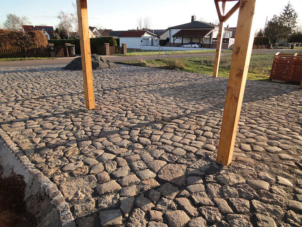

Laut Rsto ist das eine BK 7 und hier sind 38cm Frostschutz(Schottertragschicht) im verdichteten Zustand vorgeschrieben. Natursteine können in einem Splittsandgemisch 0-5mm oder normalen Sandbett verlegt werden im Gegensatz zu Betonpflaster, daß in einem Splittbett 3-5cm in der Höhe Gemisch 2-5mm verlegt wird. Wenn das Pflaster auf 4m Länge bis 2cm Unterschied aufweist, ist es richtig. Ist der Wert größer ist es falsch. Siehe DIN EN 18317:2006-10 Abschnitt 3.3.1.5 Ebenheit. Auch die DIN EN 18202. Bei ihren Angaben bekommen sie die Fläche nicht eben.
MfG
kaho67407.03.19 12:56

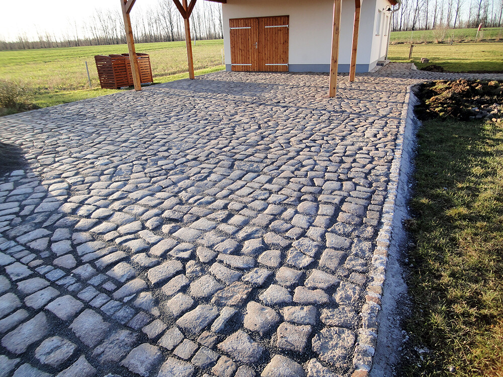

Das Rütteln der großen Steine hat noch mal was gebracht. Es ist keine Snooker-Fläche, aber so pedantisch sind wir dann auch wieder nicht. Passt ins Dorf: bucklig, alt und chaotisch.
Die Kleine Fläche kommt später noch mal dran.
kaho67413.03.19 09:13
So siehts jetzt aus. Optisch find ich's ja ganz urig. Laufen ist so lala - wir gewöhnen uns schon dran. Schickimickifrauen mit High heels haben wir quasi ausgesperrt.

haydee13.03.19 09:15
Sieht richtig alt aus.
Zum Schneeräumen macht so Pflaster keinen Spaß. Bleibst immer mit der Schaufel hängen.
kaho67413.03.19 09:16
Schnee räumen? Ich sag nur Klimawandel.
aero201613.03.19 10:11
Ältere Leute mit Rollator oder Gehstock, die dazu vielleicht noch schlecht sehen können, auch...
