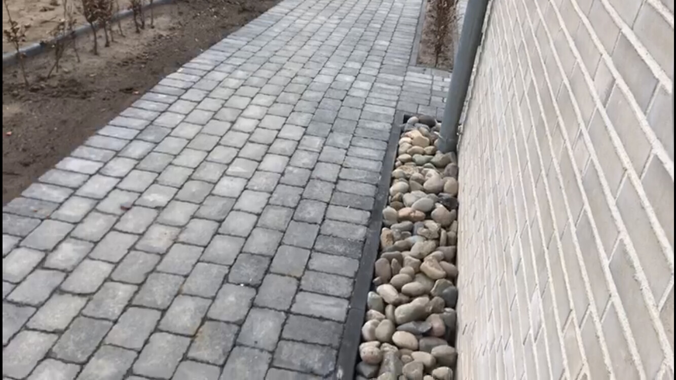

Hier mal ein Auszug wie es bei mir vor 14 Tagen gemacht wurde.
Textseite mit Baubeschreibung zur Auffahrtspflasterung aus Betonstein und Schichtelementen.
Gepflasterter grauer Gehweg neben Betonwand; Kiesel im seitlichen Randbett.
