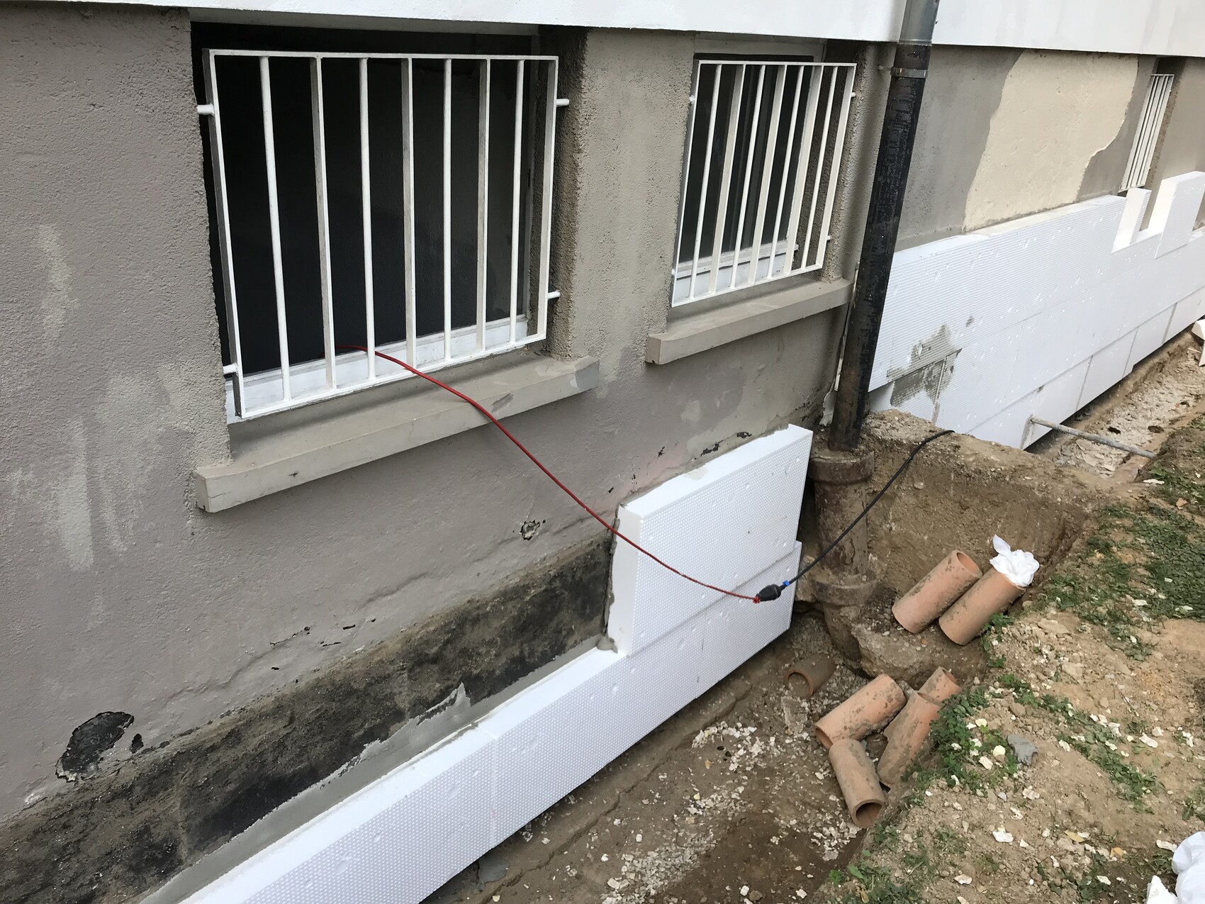

ein Fassadenbauer hat bei uns zur Dämmung des Haussockels (dieser ist schon 60 Jahre alt) und des Bereichs darunter EPS-Dämmplatten (Rygol-Perimeter- und Sockeldämmplatten 035 3m mit 10 cm Dicke) angebracht, diese armiert (mit Armiergewebe und Knauf SM 300) und will nun eine Abdichtung von weber.tec Superflex D 24 auf die Dämmplatten auftragen. Er sagte uns, dass das so funktioniert. Ich habe meine Bedenken, da das Superflex D 24 laut Hersteller direkt auf das Mauerwerk aufgetragen werden soll.
Hat jemand damit Erfahrung? Meiner Einschätzung nach, müssten die Dämmplatten erst wieder herunter, dann das Abdichtmittel auf das Mauerwerk und dann die Dämmplatten wieder drauf.
So macht es der professionelle Anwender. Korrekt.

Danke für die schnelle Antwort. Wir haben einen Energieberater der im Rahmen der energetischen Sanierungsmaßnahmen die Arbeiten abnehmen soll. Wäre es sinnvoll, noch einen Bausachverständigen hinzuzuziehen?
Danke im Voraus für Ihre Antwort.
