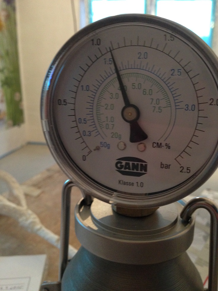

echtholzböden kann man glaub dann legen wenn auch Laminat geht. ab 1,5% Restfeuchte war das meiner Erinnerung nach. wenn ihr bei einen Bauunternehmen baut, wird es eh eine offizielle restfeuchtemessung des Bodens ergeben. erst wenn diese gut ist kann der Fliesenleger anfangen. und den könnt ihr dann fragen ob ihr auch euer Parkett nun anfangen dürft zu verlegen. vom messprotokoll am besten ne Kopie anfordern oder das barometer bei der Messung fotografieren (schaut dann aus wie im Anhang, wir hatten hier eine Restfeuchte von 1,6%, probe betrug genau 50gramm), damit ihr später einen Beleg habt für die Belegreife.
Druckmessgerät an Gasflasche; Zeiger zeigt ca. 1,2 bar, Marke GANN.
