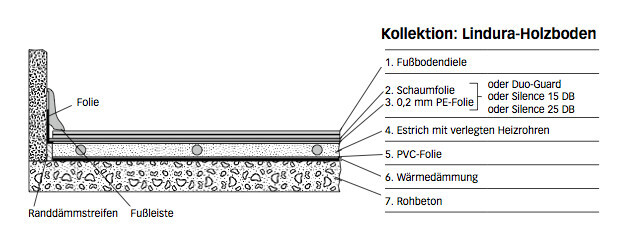

Ich möchte auf eine Trittschalldämmung aber nicht verzichten. Ich habe in der Vorlegeanleitung folgende Passage gefunden:
Für Böden, die nicht bereits werkseitig mit einer Trittschallkaschierung ausgestattet sind, müssen Sie zur Dämmung x-Schaum- Folie, x-Silence 15 DB, x-Silence 20, x-Silence 25 DB oder x- Duo-Guard einsetzen. (Bei der Verwendung von x-Silence 25 DB, x-Silence 15 DB oder x-Duo-Guard ist eine zusätzliche 0,2-Millimeter-PE-Folie nicht erforderlich.)
Alle x-Lindura-Holzböden sind zur Verlegung auf kontrollierter Warmwasser-Fußbodenheizung geeignet.
Bitte beachten Sie die nachstehenden Hinweise: Bei der Verlegung mit x-Silence 25 DB weisen die x-Lindura-Holzböden einen Wärmedurchlasswiderstand von 0,084 m2 K/W auf. Die Fußbodenheizung kann durch die natürliche Fußwärme des Bodens auch in Übergangszeiten im Vergleich zu Keramikböden eher abgeschaltet werden. Eine gleichmäßige Oberflächen- Temperatur wird bei x-Bodendielen auf Fußbodenheizung ebenfalls erreicht.
Die Böden dürfen nicht mit Abdeckungen, wie z.B. Teppichböden, Läufern, Matten oder sonstigen Auflagen abgedeckt werden, da diese einen Hitzestau verursachen können. Bodenbeläge dieser Art reagieren mit Verformungen und Fugenbildung.
Zum Verlegen steht im Produktdatenblatt:
Geeignet für Warmwasser-Fußbodenheizung.
Eine elektrisch betriebene Fußbodenheizung ist grundsätzlich geeignet, wenn diese im Estrich oder der Betonschicht einge- baut ist und somit nicht als Folienheizung auf der Betonschicht liegt. Die Heizschlangen | Rohre | Drähte müssen auf der gesamten Fläche ausliegen und nicht partiell vorhanden sein. Werden die Flächen nur partiell beheizt, so ist der Bodenbelag mit Bewegungsfugen (systemgebundenen Schienen) zu Verse- hen. Die maximale Oberflächentemperatur von 26oC darf nicht überschritten werden.
Handelsübliche Folienheizungen können pauschal nicht freigegeben werden. Eine Ausnahme besteht bei selbstregulie- renden Heizungssystemen unter Einhaltung der Oberflächen- Temperatur von 26oC.
Schwimmende Verlegung

Die Verlegehinweise habe ich auch gelesen.
Wir wollten zu Beginn den Boden auch schwimmend verlegen.
Dies wäre für uns als Laien auch einfacher.
In den Gesprächen mit den Fachverkäufern, wurde uns jedoch immer wieder empfohlen den Boden zu verkleben. zum Einen soll die Schallentwicklung um einiges besser sein und zum Anderen soll die Wärmeübertragung besser sein. Im WWW gibt es einige Beiträge hierzu. Das kleben für die Wärmeübertragung bei Fußbodenheizung eindeutig besser zu sein. Kritisiert wird jedoch häufig, dass das entfernen des Bodens aufwendiger und vor allem schmutziger ist.
Hier wird immer wieder auch erwähnt, dass zum Teil zu früh, auf den noch nicht ganz durchgetrockneten Fußboden, verlegt wurde.
Vielleicht gibt's im Forum jemanden der sein Fertigfußboden verklebt hat ?
Für Hinweise zum Verlegen wäre ich dankbar.
