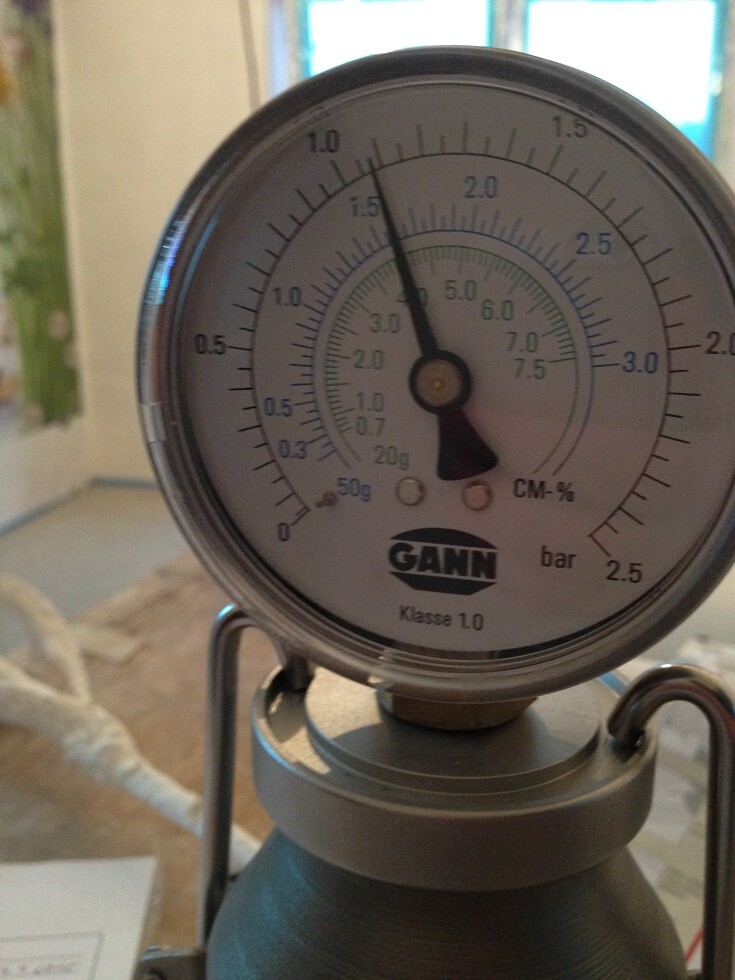

echtholzböden kann man glaub dann legen wenn auch Laminat geht. ab 1,5% Restfeuchte war das meiner Erinnerung nach. wenn ihr bei einen Bauunternehmen baut, wird es eh eine offizielle restfeuchtemessung des Bodens ergeben. erst wenn diese gut ist kann der Fliesenleger anfangen. und den könnt ihr dann fragen ob ihr auch euer Parkett nun anfangen dürft zu verlegen. vom messprotokoll am besten ne Kopie anfordern oder das barometer bei der Messung fotografieren (schaut dann aus wie im Anhang, wir hatten hier eine Restfeuchte von 1,6%, probe betrug genau 50gramm), damit ihr später einen Beleg habt für die Belegreife.

nordanney22.03.16 08:52KlaRa schrieb:
Es gibt Gewerke, die eignen sich nicht für die Laienhand. Und die Parkettverlegung als Verklebung mit dem Untergrund, dieses Gewerk gehört dazu.Das ist doch quatsch! Mit entsprechender Vorbereitung, Zeit und Liebe zur Arbeit klappt das gut. Zumindest wenn Ihr Fertigparkett (Click-Verbindungen) kauft.Dort, wo Ihr Euer Parkett kauft, könnt Ihr alle genau dazu passenden Arbeitsmittel auch kaufen. Ob der Estrich belegreif ist, sagt Euch der Estrichleger. Nur wenn er nicht vernünftig verlegt wurde (z.B. nicht absolut eben), dann könnt Ihr Probleme bekommen und müsst ggf. noch Ausgleichsmasse verwenden um den Boden zu nivellieren.
