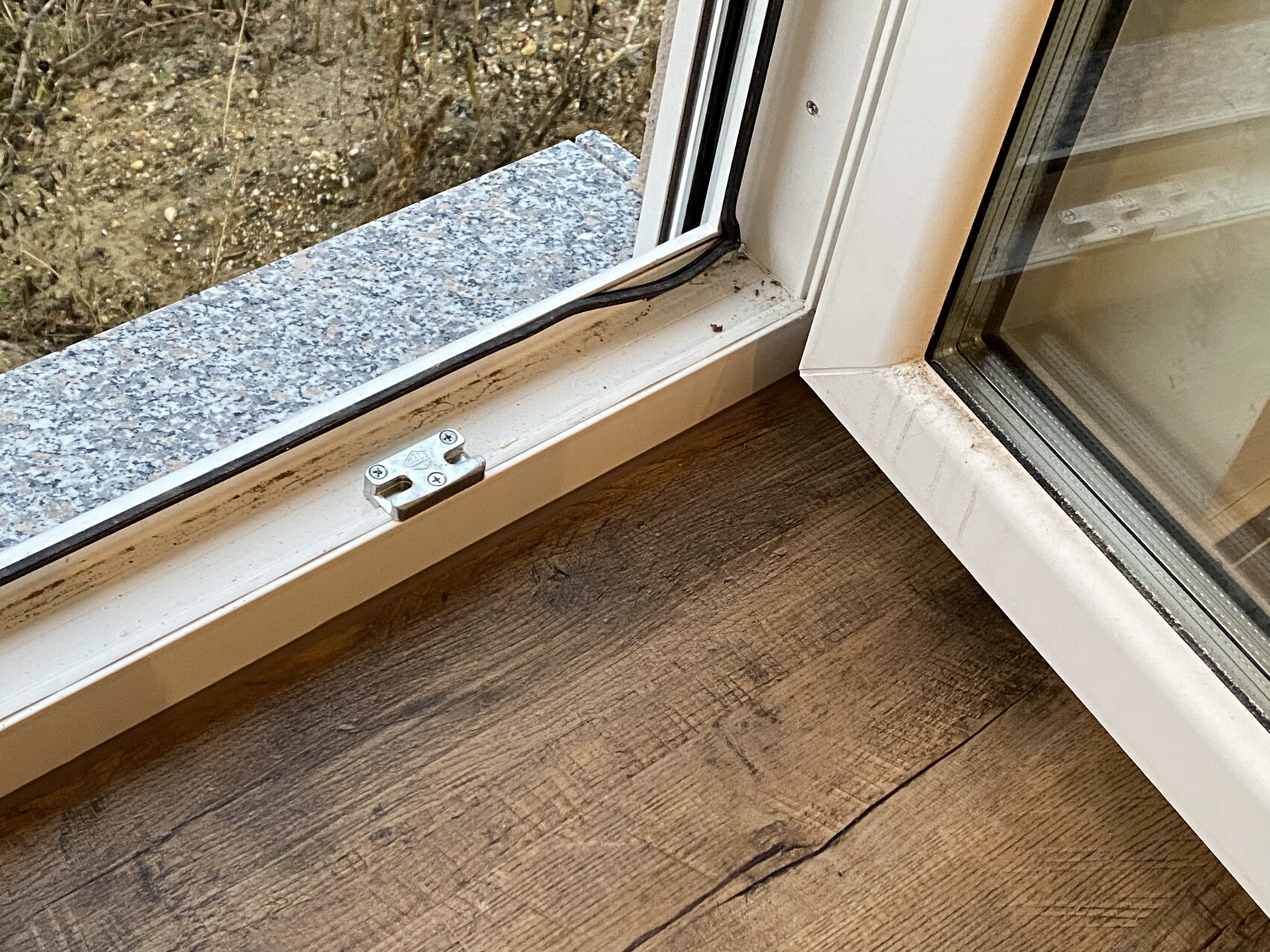

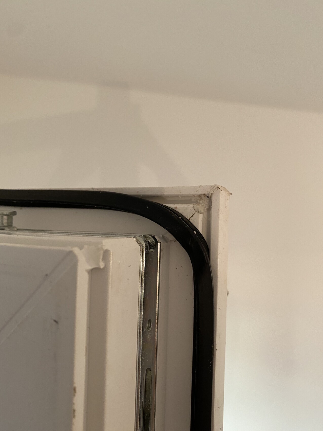

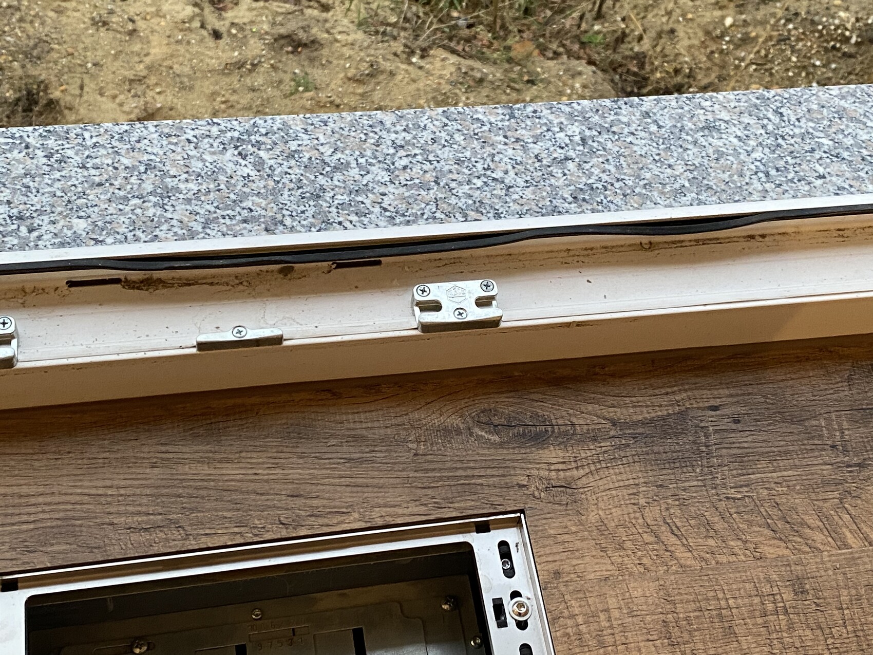

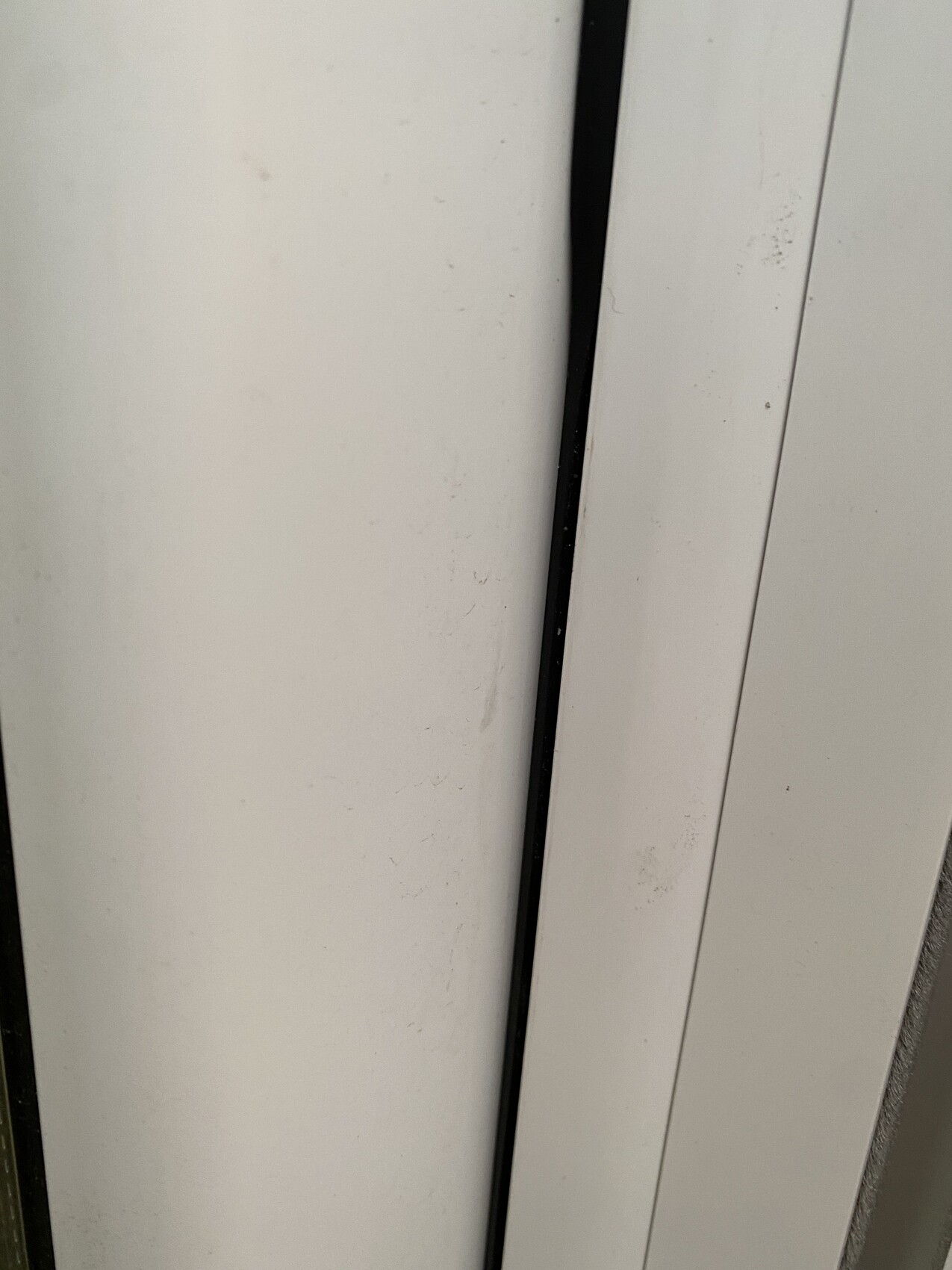

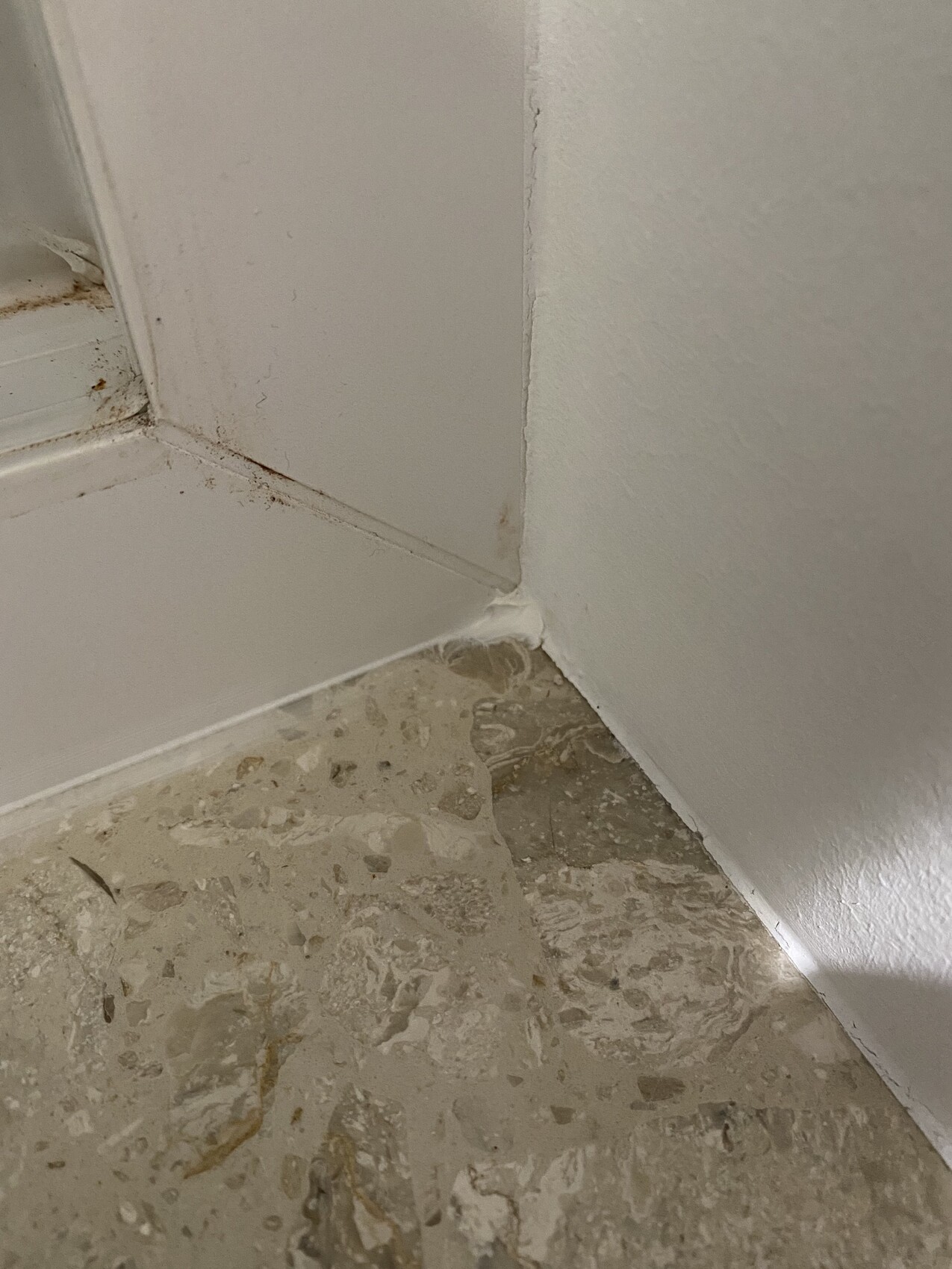

Hi,
wir haben ebenfalls Drutex Fenster und ich sage dir wie ich das sehe mit Dturex Fenster.
Das ist der letzte Husten! Überall Macken, nicht richtig entgratet, Glasdichtung (EPDM) auf der Scheibe, keine einzige Dichtung vernünftig im Profil, und Maco hin oder her, die sind sehr schwergängig vom schließ Verhalten.
Wir sind grad an der Ostsee und hier sind im Ferienhaus doch tatsächlich Schüco Fenster verbaut.
Die schließen Butterweich, und wenn ich überlege was ich für viel Geld bekommen habe?
Ich könnte grad heulen….. und ich habe damals extra noch gesagt zum Hausbauer er soll in die Bauleistungsbeschreibung hochwertige Fenster einbauen.
Die Haustür aus Aluminium ist auch der letzte Müll.
Schief ab Werk.
Leider genau so eingebaut worden.
