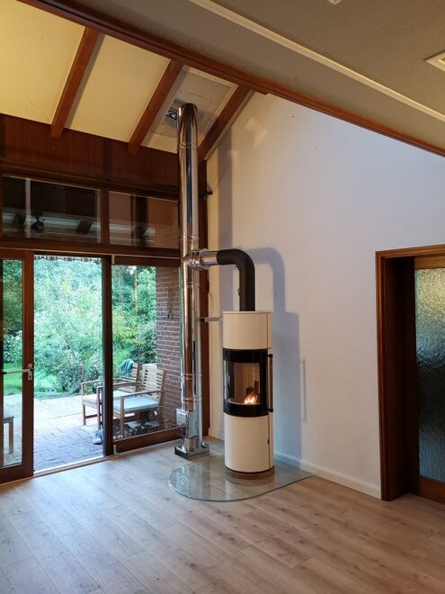

taschenonkel15.09.21 10:58
Wir haben vor zwei Wochen einen H&M-Kaminofen in unserer Diele installieren lassen. H&M Evo L mit Eichensockel und Speichersteinen, inkl. neuem Schornstein. Der kam 4800EUR all-in.
Moderne weiße Kaminofen mit Glassfront und brennendem Feuer, Edelstahl-Abzug, Terrassentür zum Garten.
