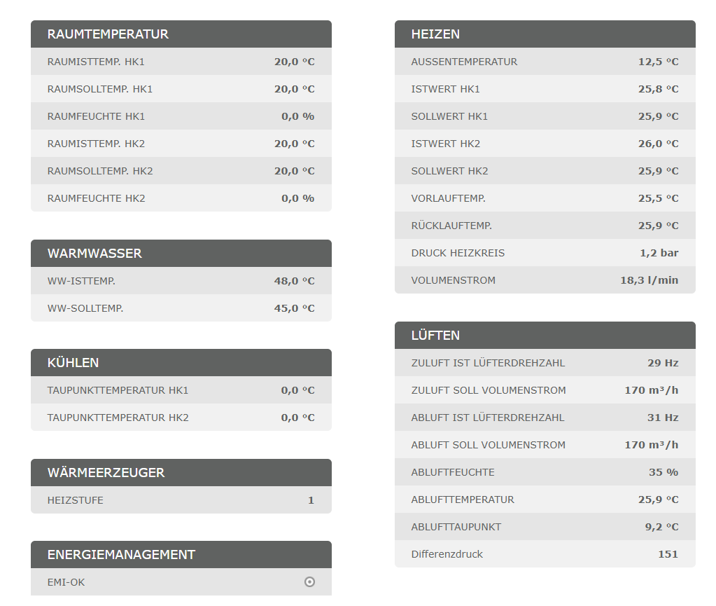

Möglicherweise kann man dort noch Anpassungen durch das Regeln der Heizkreizverteiler erreichen.Die gesamte Temperatur zu verschieben wäre kein Problem, das Problem ist dann eher, dass es dann im Winter zu kalt sein wird. Es ist nur die Übergangsperiode die zu warm ist.Die Heizung läuft gelegentlich noch. Sie war vor kurzem schonmal im Sommerbetrieb, aber gerade ist es wieder etwas kühler bei uns, nun ist sie wieder an.
Hier mal ein Screenshot der aktuellen Vorlauf-Temperatur / Einstellungen. Wir haben nur einen Heizkreis, die Werte vom zweiten kann man ignorieren.
Wir haben erst vor kurzem ein riesen Paket Planungs- und Ausführungsdokumente zur Aufbewahrung bekommen, da sind auch viele Ausführungen der Firma die die Fußbodenheizung gemacht hat.
Für das Bad sind da 2 so Verteildingens (als einziger Raum im OG). Beim Bad steht da 1,8 und 1,7L/m. Beim Schlafzimmer 0,8l/m. Ich denke die Vorlauftemperatur sollte die aus dem Screenshot sein (?). Falls ich das richtig verstehe, wenn es nur einen Heizkreis gibt.

Nächsten Winter thermischer Abgleich. Jetzt bringts nichts mehr. Würde Schlafen auch das Thermostat auf Wunschtemperatur stellen, wenn zu warm.Vielen Dank für den Link, werde ich mich einlesen. Ja die Heizlast wurde Raumweise berechnet. In der Doku steht das Bad wurde mit 24°C gerechnet, der Hauswirtschaftsraum mit 18°C, alles andere mit 20°C.
Ich weiß aber nicht wie das erreicht werden soll, da wir eine einzige Temperatur eingestellt haben an der Wärmepumpe (die steht aktuell auf 20°C).
Den Thermostat runterdrehen ist nicht meine präferierte Wahl. Diverse Leute haben mir gesagt das sei Energieverschwendung, aber wichtiger noch: Mich nervt dann das ständige Geklicke nachts.
Ich hatte auch die Hoffnung, dass wir vielleicht etwas Wärme vom Schlafzimmer auf's Bad umlenken können - falls das so einfach geht. Ich bin Laie und die Maschine ziemlich komplex.
