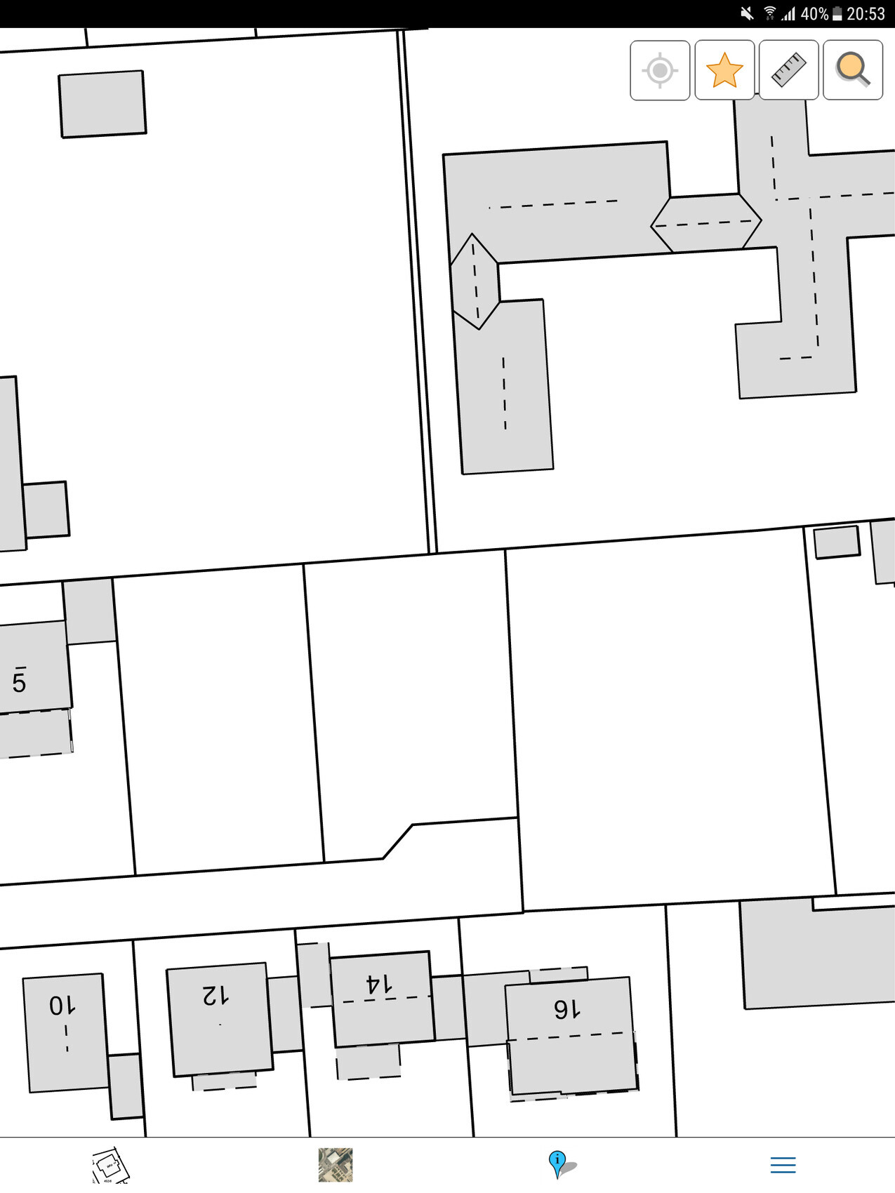

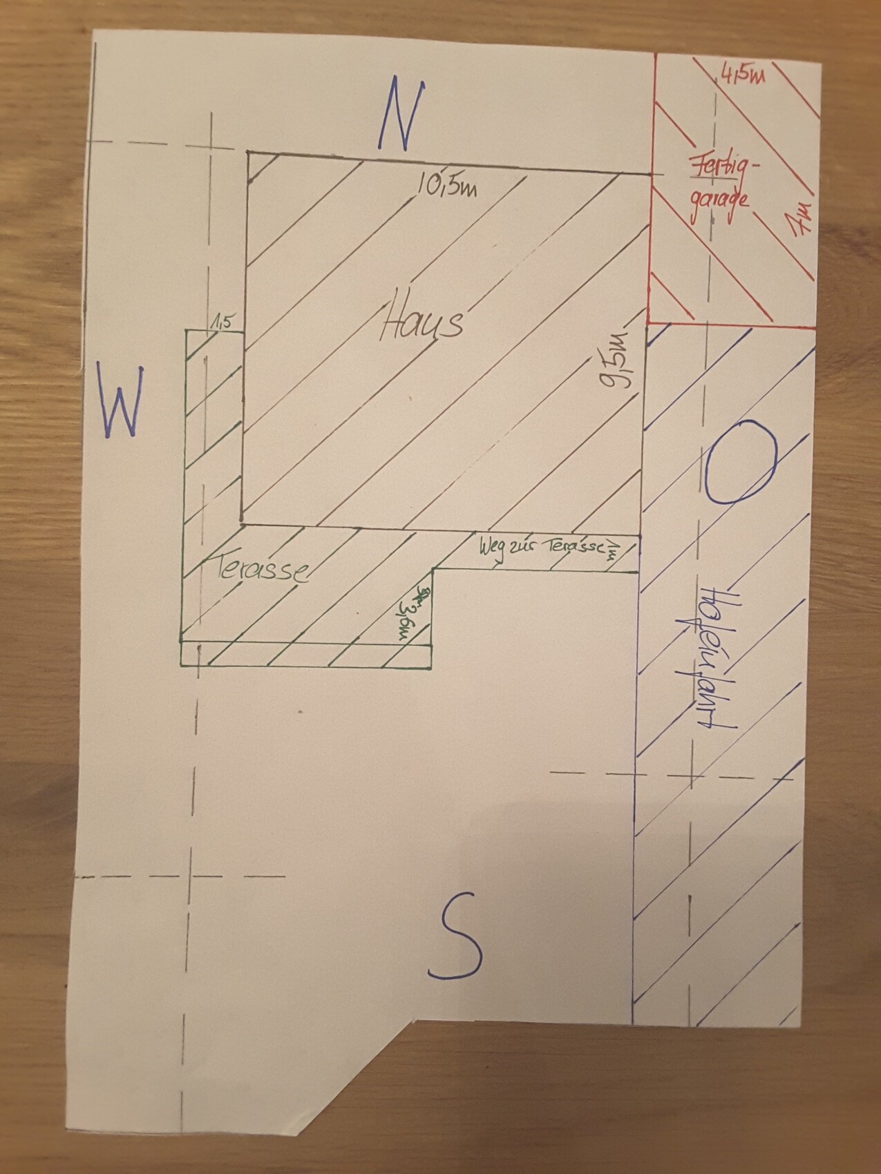

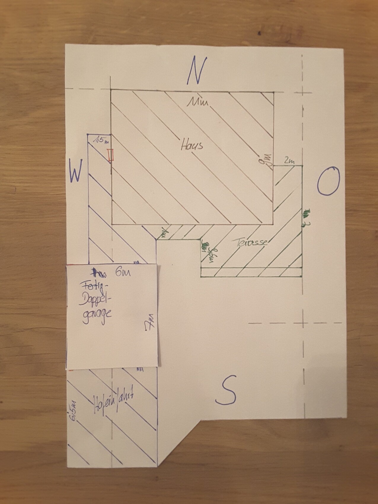

ich brauch mal bitte Hilfe wie wir unser Haus am besten ausrichten können. Das Grundstück ist 498 qm groß. Die Größe vom Haus sollte so zwischen 150 -160 qm werden. Wir haben es auf dem Plan nur mal eingezeichnet, die Maße der Bodenplatte sind aber nicht fest. Die Garage darf auf die Grenze gebaut werden und ansonsten muss ein Grenzabstand von drei Metern eingehalten werden. Haben jetzt mal zwei Ideen aufgezeichnet. Könnt ihr mir sagen welche Variante euch besser gefällt? Falls ihr noch eine andere Idee habt dann bin ich dafür auch offen . Das letzte Grundstück in der Straße in der Straße gegenüber der Nr. 14 ist unseres. Danke schon mal und viele Grüße Nadine
Grundriss: Haus mit Terrasse, Weg zur Terrasse, Fertiggarage rechts; Orientierung N/O/S/W.
Handgezeichnete Grundrissskizze: großes Haus mit Terrasse, Orientierung N/S/O/W.
