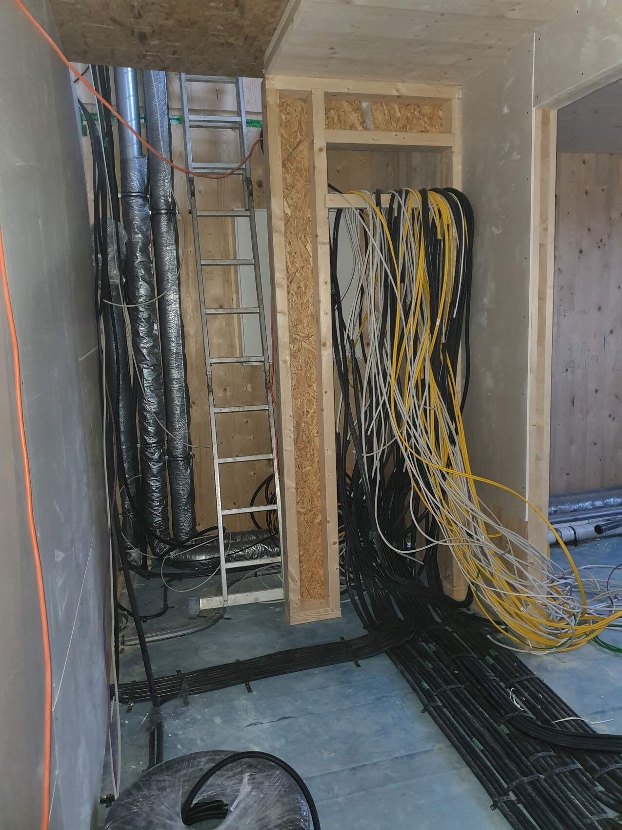

Anbei ein Bild mit dem aktuellen Stand der Verkabelung im meinem OG. Es fehlen nur noch ganz wenige Kabel für PM und und Deckenlampen. Ich bekomme ein klein wenig Angst ob wirklich alles in den schrank reinpasst? Wobei einige LAN Kabel in einen separaten (wahrscheinlich 4 oder 6HE grossen) 19" Schrank oberhalb der Elektro UV eingesperrt werden.

Kommt halt auf die UV an. Aber so wie es ausseht hast du nicht viel Platz. Es gibt zur Not aber auch Standschränke. Die Netzwerkverkabelung würde ich an deiner Stelle auch auslagern in einen kleinen 6HE Schrank oberhalb. Ich habe das ähnlich gelöst. nur das bei mir die Waschmaschine/Trockner unter der Netzwerkverteilung ist.
