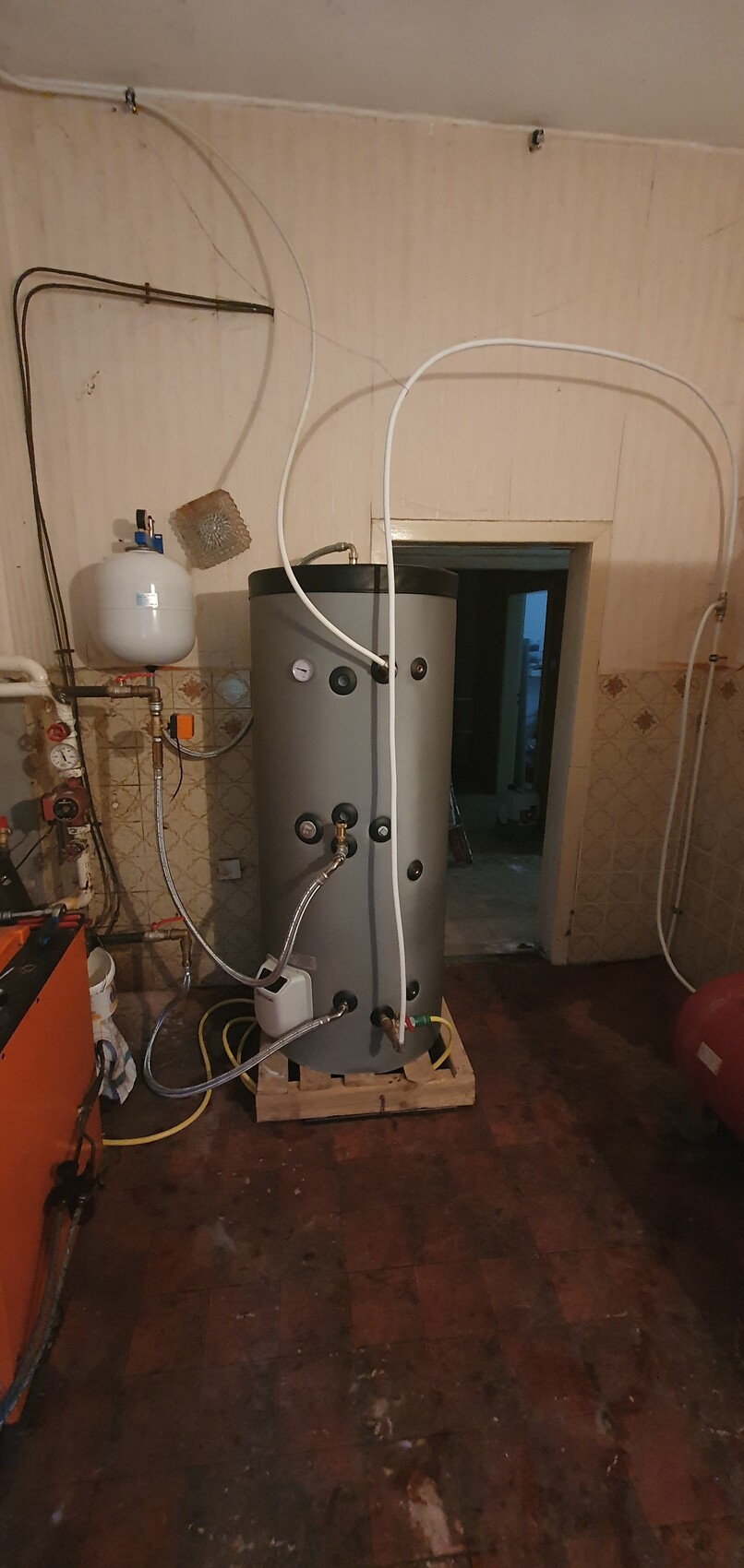

Wir haben ein altes Haus gekauft und haben nun festegestellt das der Speicher defekt ist.
Es ist ein Zinkspeicher mit einem innen liegenden Warmwasser Speicher.
Da wir das Haus in ca. 5Jahren abreisen werden, möchte ich nur so viel wie nötig investieren.
Dennoch ist mit Strom zu heizen keine Alternative für uns. Wir brauchen ca. 200Liter/Tag Wasser.
Den Speicher tauschen ist auch nicht einfach, dieser wurde wohl vor dem Dacheindecken auf dem Dachboden gebracht, da die Dachluke ca. 45cm nur breit ist.
Ich habe im Anhang mal versucht zu zeichnen wir der IST Zustand ist.
Wenn ich das richtig verstehe ist der Warmwasser wie ein Heizkörper einfach angebunden. Umschaltventile oder der gleichen gibt's es nicht.
Frage 1: Kann das so sein?
Jetzt würde ich gerne einen neuen Speicher neben der Heizung unten installieren. An dem Vor und Rücklauf der Rohre einen 3/4 Zoll Anschluss anschweißen und damit den neuen Speicher verbinden. Der neue Speicher hätte dann eine Heizspirale. Ich habe noch einen bei mir "rum" stehen. 300Liter und eine Heiztwendel, etwas groß aber ist ja gleich.
Dann würde ich den KK Zulauf und den Warmwasser Zulauf auf dem Dachboden mit einander Verbinden und unten im Heizungsraum wieder auftrennen und am Speicher anschließen.
Frage 2: Wenn ich das mache, würde das Brauchwasser dann warm genug?
Frage 3: Da der Speicher jetzt nicht mehr an der höchsten stellen steht oder ist das noch von damals, als die Heizung mit Schwerkraft lief?
PS, kann man so einen Speicher wie vorhanden noch kaufen?

Du bekommst von mir nur den Tipp weiter nach Profis zu suchen. Es geht hier um Trinkwasser inkl der dazugehörigen Hygiene und um potentiell sicherheitsrelevante Bauteile.
Kosten gering halten ist verständlich, evtl auf Kosten der Gesundheit nicht. Fummel also nicht selbst rum.
Und da du das Haus gekauft hast, ist es dein System..
Die Heizung allgemein wird NICHT über die Thermostatventile gesteuert.
Joedreck schrieb:
Es geht hier um Trinkwasser inkl der dazugehörigen Hygiene und um potentiell sicherheitsrelevante Bauteile.Nicht ehrlich. Was soll passieren. Wasser wird auf 60Grad er erhitzt fertig.

So, mal ne kurze Rückmeldung.
Habe das Ganze jetzt am laufen und was soll ich sagen, es läuft.
Schweiße mit 230Volt an der Heizung war echt nicht der Hit, aber bald kommt 400Volt
Habe jetzt noch alles erweitert.
Ein Temperaturfüller im Speicher regelt das 2/2 Wege Ventil vom Speicher.
Wasser unter 45Grad mache auf und schalte Heizung / Pumpe ein.
Bei 60Grad mache dann 2/2 Wege zu und schaltet Heizung / Pumpe aus.
Zusätzlich habe ich noch eine Funkschaltuhr eingebaut, die schaltet Heizung / Pumpe ein.
Warmwasser hat Vorrang.
Heizung läuft jetzt nur Im Schornsteinfeger Modus, bei konstant 60Grad.
Da die Regelung (wenn man es so nennen kann), nicht mehr funktioniert.
Aber wird ja von oben übernommen.
Ist jetzt sozusagen digitalisiert
Möchte Euch ja kein Bild davon vorenthalten.
Nicht schön aber für die Übergangslösung
PS Die Rohre bekommen noch ne Isolierung.

hd45899 schrieb:
Heizung läuft jetzt nur Im Schornsteinfeger Modus, bei konstant 60Grad.dann pass mal auf das der Schornsteinfeger bei der Abgasmessung die Anlage nicht still legtÄhnliche Themen
