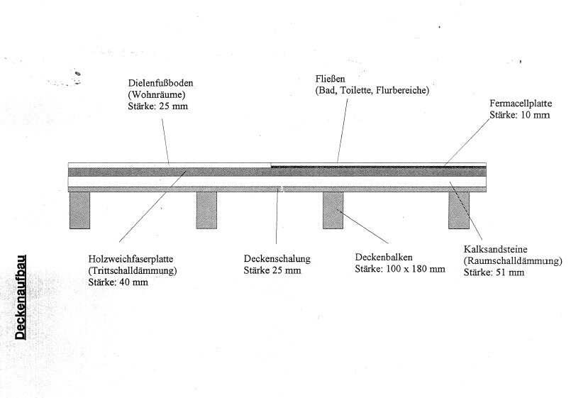

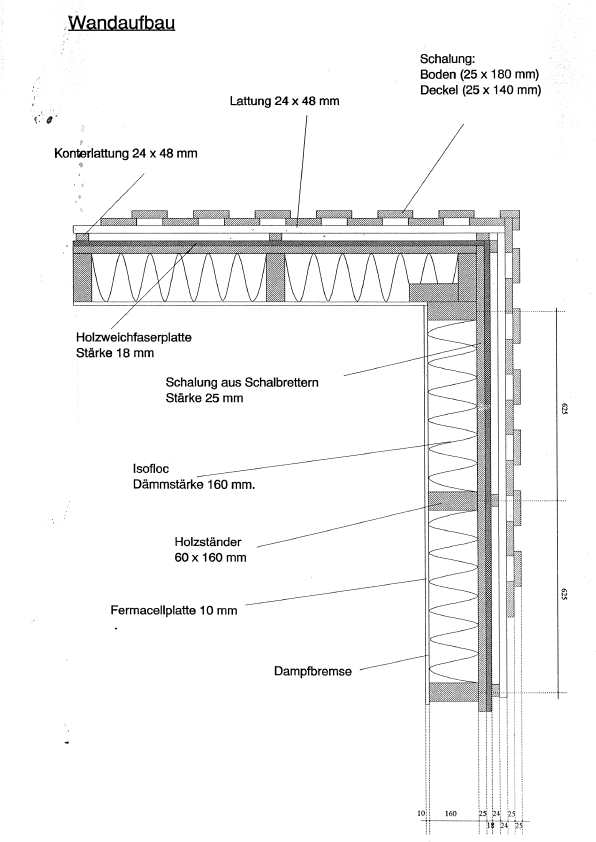

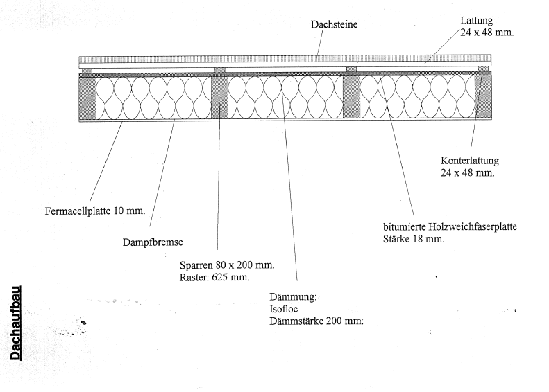

Im Anhang finden sich noch Diagramme mit Wand/Boden/Dachaufbau.
Vielleicht hat jemand mit den u.g. Punkten Erfahrung und kann etwas dazu sagen:
  • Hat eine Holzfassade neben Optik und evtl. Pflegebedarf noch andere Konsequenzen? Wäre das für jemanden ein Ausschlußkriterium?
  • Kann der Wand/Dachaufbau mit heutigen Standards halbwegs mithalten? Im Vergleich mit modernen Fertighäusern scheint deutlich weniger Dämmmaterial verbaut,
  • außerdem gibt es keine Installationsebene. Ist solch eine Wand aber trotzdem besser/wertiger als eine Massivhaus-Wand aus den 90ern?
  • Der Dielenboden im ganzen Haus macht mir etwas Sorgen; Wenn man da mal ein Glas Milch in der Küche verschüttet hat man direkt einen größeren Schaden, oder?
  • Hat jemand Erfahrung, wie es sich im Alltag mit einem (unversiegelten) Dielenboden lebt?

Querschnitt Dachaufbau: Sparren, Dämmung (Isofloc 200 mm), Dampfbremse, Latten, Dachdeckung.
Querschnitt eines Bodenaufbaus mit Dielen, Fliesen, Fermacell, Dämmung, Balken und Kalksandstein.
Querschnitt einer Wand: Holzständer, Dämmung, Dampfbremse, Fermacellplatte

Wie ist die Dampfbremse ausgeführt?
Die Fassade ist hinterlüftet, das ist sehr gut.
